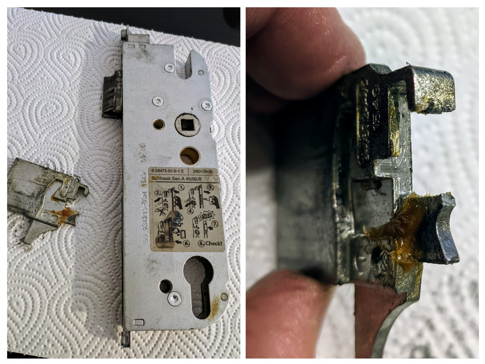

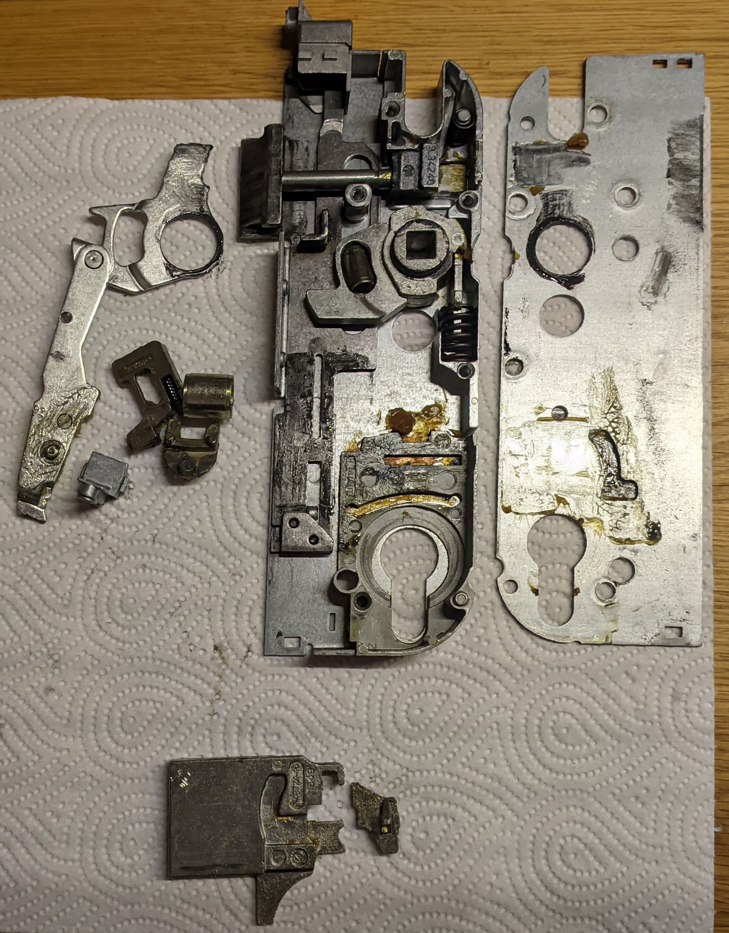

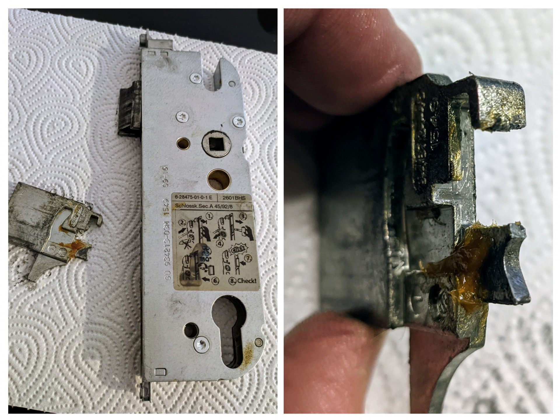

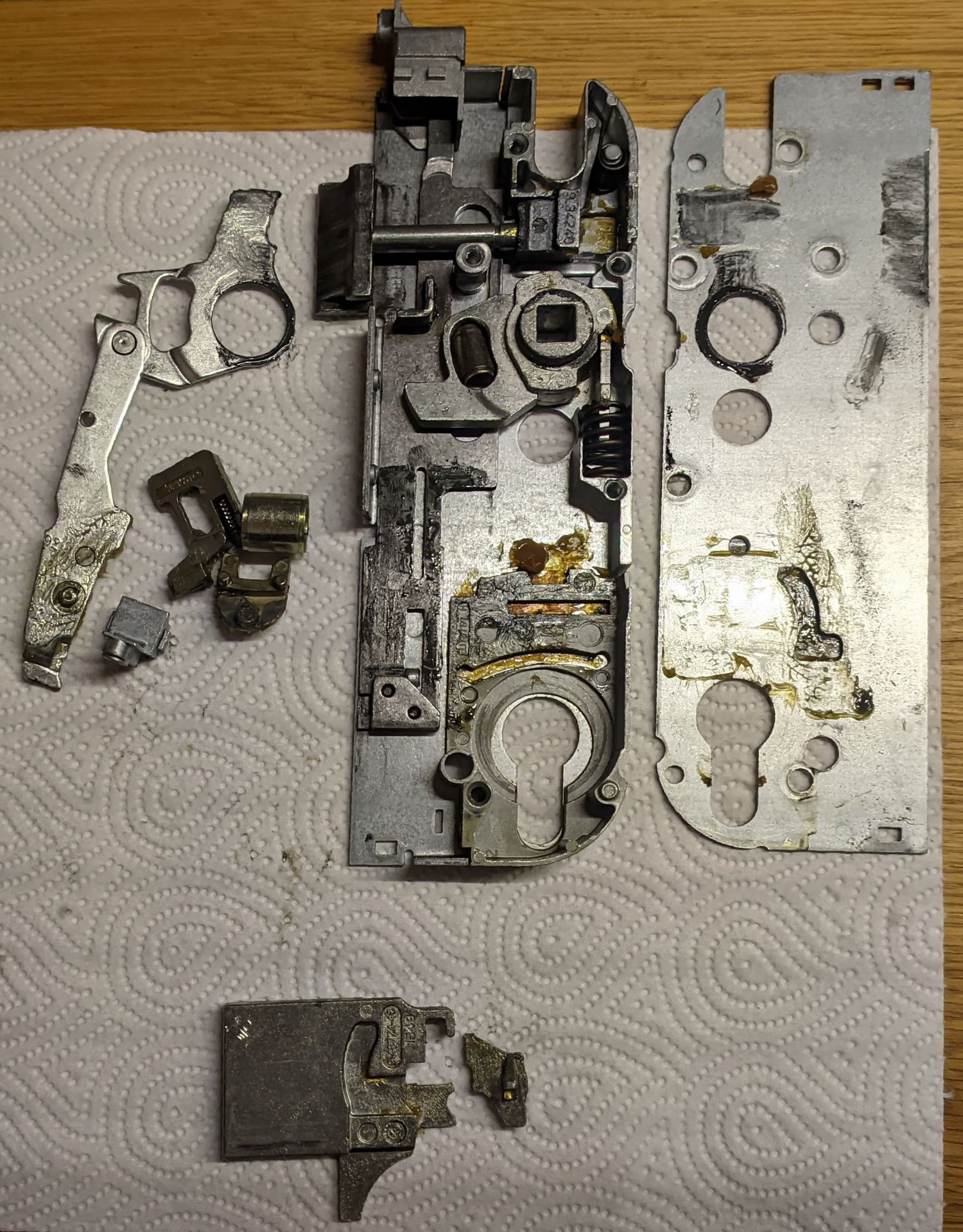

    Nur aus Neugier wie sieht denn das Ausgebaute schloss aus? bitte Foto.

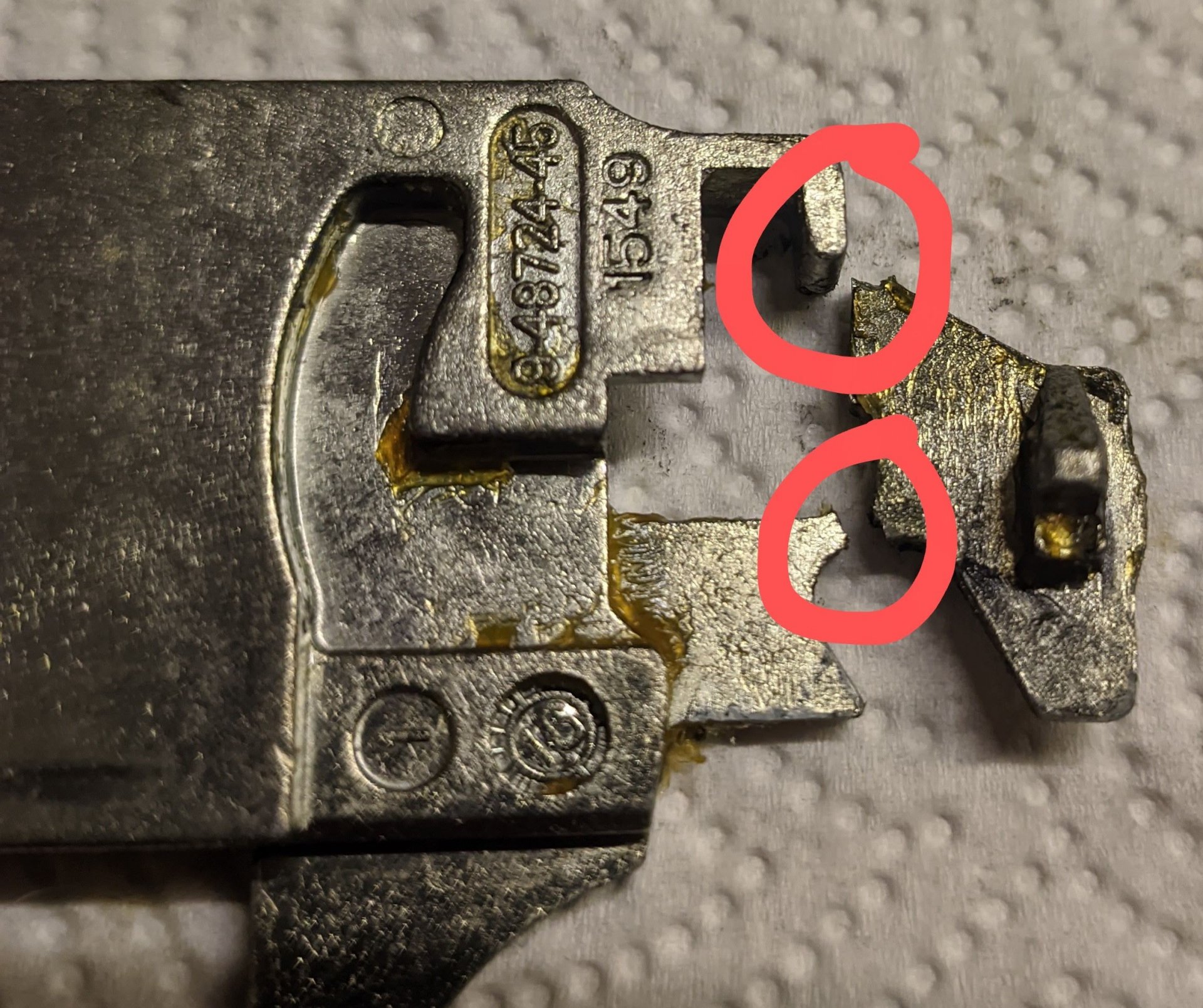

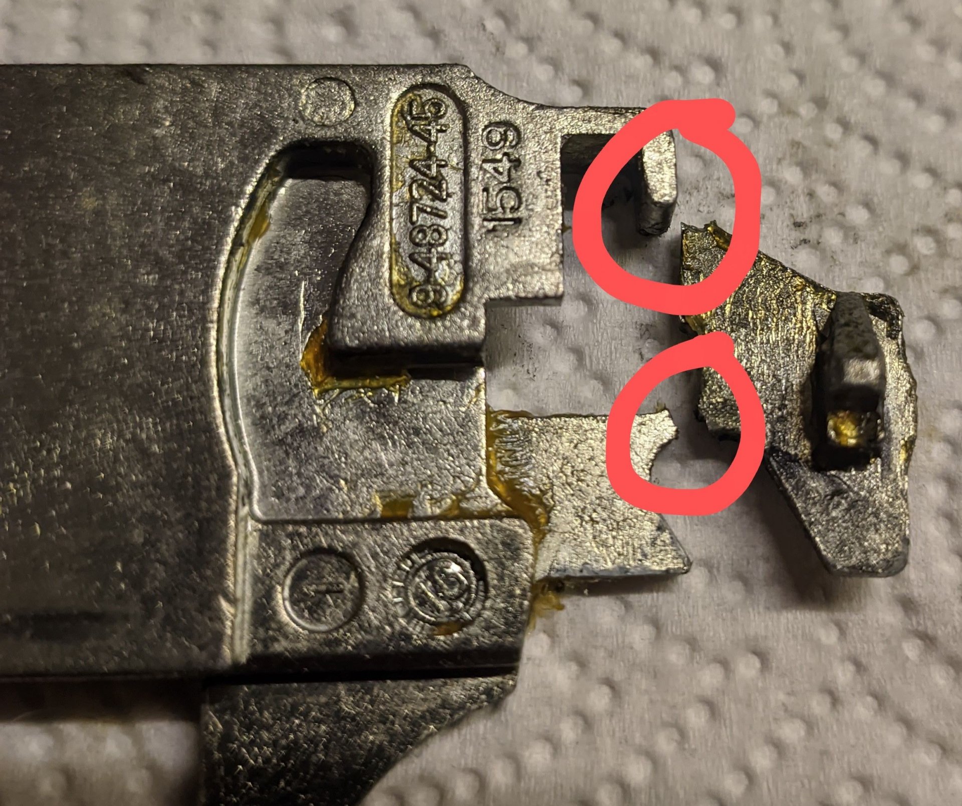

    Im Bild sieht man die Bruchstelle am Riegel. Ein massives Schloss und dann hängt der Riegel an 2mm². Kein Wunder das der hier gebrochen ist. Sollbruchstelle wie sie im Buche steht.
    Vielleicht ist man bei der Entwicklung davon ausgehen dass hier keine Kräfte wirken. Oder es ging platztechnisch einfach nicht anders. Hätte man sicher besser machen können.
    Das neue (identische) Schloss ist drinnen, mal sehen wie lange dies hält.
