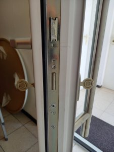

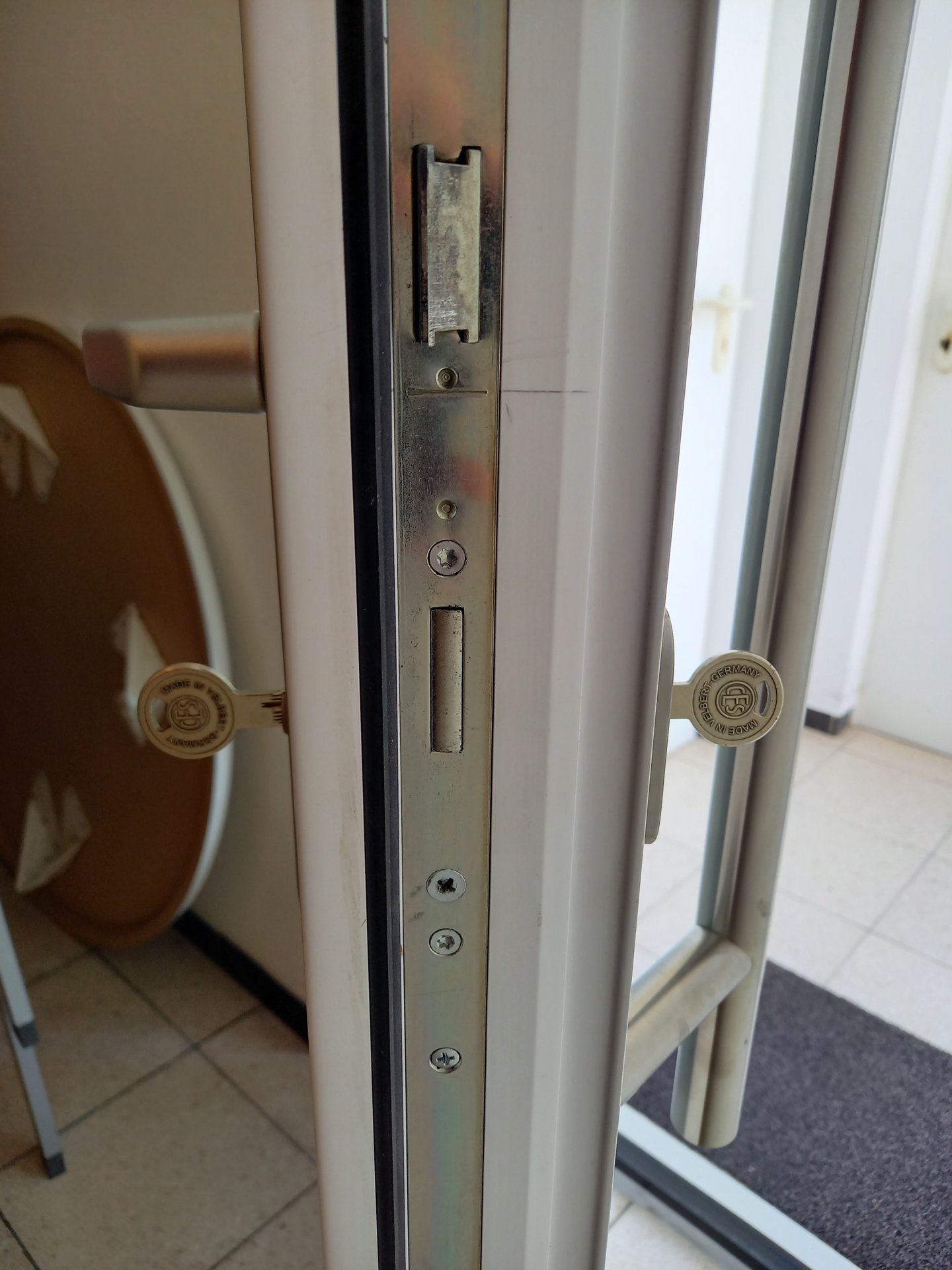

    ich habe folgendes Problem:
    Haustüre von Salamander, die stirnseitige Blende der Verriegelungsanlage trägt die Gravur von GU (Gretsch-Unitas), ca. 15 Jahre alt, dreifach verriegelt (nebenbei bemerkt: man kann von beiden Seiten gleichzeitig einen Schlüssel reinstecken)
    Von innen lässt sich die Tür zwar mit dem Türgriff schließen, aber mit dem Schlüssel kann man nicht mehr verriegeln. Er bewegt sich nur noch ein paar Milimeter nach rechts und links. Abziehen und wieder hineinstecken geht.
    Von außen ist noch alles möglich.
    Macht man die Tür auf und steckt innen wie außen einen Schlüssel rein, dann lassen sich beide von innen und außen drehen. Der jeweils andere dreht sich komplett mit. Die drei Verriegelungen reagieren auch. Es ist also hier keine Einschränkung festzustellen.
    Nun stellt sich die Frage, woran es liegen kann.

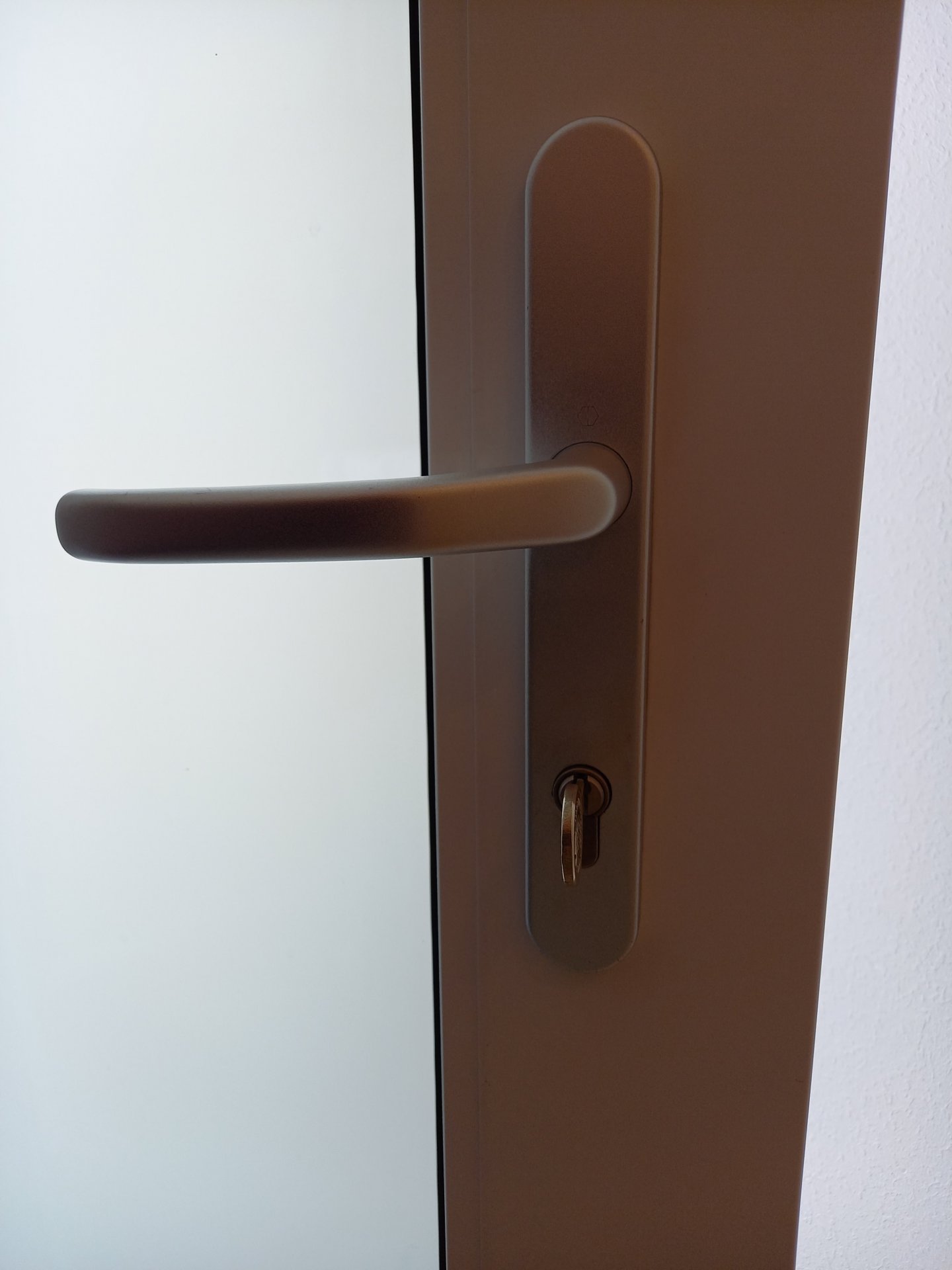

    Ich habe den Schließzylinder in Verdacht, ohne es tiefer begründen zu können. Ich habe die Lange Schraube an der Stirnseite herausgedreht, die Schlüssel auf 1/8 gestellt. Das Schloss lässt sich ca. 1cm nach innen rausziehen, dann aber ist der Außenschlüssel im Weg und blockiert das Herausziehen. Abziehen kann man ihn nicht. Also alles wieder zurückgesetzt und dann versucht, innen die Abdeckung des Türgriffs abzunehmen. Keinerlei Schrauben; sie ist wohl nur draufgeclipst. Unten befindet sich eine kleine waagrechte Kerbe an der Abdeckung. Ich habe mit dem Schraubenzieher versucht, die Abdeckung auszuhebeln. Kein Erfolg.
    Über Tipps würde ich mich sehr freuen.
    VG
    Oli

    Manchmal lässt sich (auch einseitig) nicht schließen, weil der Zylinder nicht mehr exakt an der richtigen Position sitzt. Da hilft dann Schraube lösen, Zylinder ausrichten, Schraube wieder fest.
    Zum Ausbau des Zylinders darf nur ein Schlüssel gesteckt sein. Wie du gemerkt hast, bleibst du sonst am zweiten hängen.

    Du hast ja eine Wechselgarnitur/Wechselschloss
    um das Problem mal zu Visualisieren würde ich jetzt, dass Schloss mal ausbauen und den Schlosskasten mal aufschrauben, um die Mechanik dahinter zu Prüfen
    ich DENKE nicht, dass es am Schließzylinder liegt..

    Drücker und Schild innen entfernen
    Normalerweise siehst du dann etwa, zb 2-3 Schrauben zu lösen und die Außenseite der Schild Garnitur geht auch ab.
    dann kannst den Zylinder mit Schlüssel auch vorne abziehen.

    Das ist ein Freilaufzylinder, und warscheinlich hin.
    Den inneren Griff und das Langschild weg machn, dann sollten zwei (evtl. mehr Schraubenköpfe) zu sehen sein, diese sind die Befestigung der äußeren Rosette.
    Dann Zylinder nach außen ziehen.

    danke f.d. Tipps. Der Zylinder ließ sich mit recht viel Gefummel, aber ohne den Schlüssel abzuziehen, entfernen. Ich habe nun einen Ersatzzylinder, der mitgeliefert wurde, eingebaut. Es funktioniert wieder. :-) Allerdings lässt sich der Schlüssel nicht so leichtgängig drehen, wie man es sich erhofft hat. Ein wenig Widerstand war auch früher schon zu spüren, aber nun ist es etwas intensiver. Kann dies am Schloss liegen oder kann auch der dreifache Verriegelungsmechanismus oben und unten ursächlich sein.
    VG
    Oli
