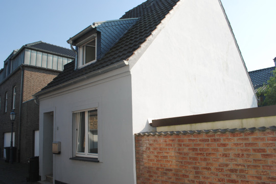

    ich habe bei meinem Altbau eine Haustüre welche oben ein Glas Oberlicht hat. Die Haustüre ist absolut undicht und es zieht so richtig schön die kalte Luft rein.
    Nun möchte ich die Türe gegen eine Standard Haustüre aus Aluminium tauschen und im gleichen Zuge das Oberlicht verschließen, weil es mir nicht gefällt.
    Wie kann ich das am besten machen?
    Sturz einziehen und mit Ytongsteinen verschließen? Anschließend verputzen?
    Holzbauweise und verputzen?
    Hier ein Bild! Wie man sieht liegt die Türe ein ganzes Stück nach hinten.
    Ich hoffe man kann es erkennen.
    Vielen Dank im voraus für eure kreativen Ideen!

    Also, ich kann mir vorstellen, dass es Haustüren gibt, die oben den Bereich im Rahmen mit einem Element ausfüllen. Da Haustüren doch auch mittlerweile angefertigt werden, kann man das doch entsprechend bestellen, Türzarge 2,50m Höhe x 1,00m Breite, Türflügel 2,00m Höhe, und dort, wo das Fenster war, geschlossene Bauweise. Da kannst Du dann die Hausnummer oder Baujahr Haus drauf pinseln :e_smiley_brille02:
    P.s. Neiiin, man kann kein Oberlicht im Bild erkennen. Soll man?

    mach doch ein türelement rein bis oberkante oberlicht und gut ist.

    Ich war bisher der Meinung, daß Haustüren schon immer angefertigt wurden.
    Auf welchen Bäumen wuchsen die denn vorher...?
    Das dachte ich mir auch: Wie man sieht, sieht man nichts...
    Wenn Du es warm willst, nimm keine Alu-Türe!
    Man kann übrigens auch bestehende Türen (vorzugsweise solche aus Holz) mit Dichtungen nachrüsten lassen! Das ist wirksam und vergleichsweise preiswert.

    Hach ... da hab ich mich etwas doof ausgedrückt! Nein das Oberlicht und die Türe erkennt man natürlich nicht auf dem Bild!
    Ich hatte Gedacht eine Standard Türe zu nehmen - natürlich um Geld zu sparen.
    Solche extra Anfertigungen kosten ja immer extra Geld und da es ein Mietobjekt ist möchte ich die Kosten als Vermieter natürlich möglichst gering halten.
    Aktuell gibt es ein Angebot mit einer Aluminiumtüre - Innen und Außen flügelüberdeckende Rahmenfertigung - 68mm Stärke - Ud-Wert:0,8 W/m2K
    Da würde ich gerne zuschlagen!
