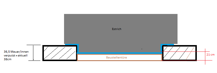

    wir haben unseren Estrich vor zwei Wochen reinbekommen und wollen nun in ca. 3 Wochen die Fliesen verlegen.
    Nun hat sich der Liefertermin der Haustüre leider um 6 Wochen nach hinten verschoben :(
    Ist es möglich zuerst die Fliesen zu verlegen (an bestehende Baustellentüre) und anschließend die Haustüre einbauen zu lassen?

    Sollte der Estrich nicht gegen die Haustüre gehen?

    Am besten den Estrich 20cm vor der Haustür aussparen und später ergänzen. Da müssen auch Dichtbänder etc. geklebt werden.

    Das kann man mit ein paar Eimern Schnellestrich machen.
    Problem an Haustür nach Fliesen ist halt, dass der Fliesenleger dann einmal für den Schnellestrich und dann noch einmal für die letzte Fliesenreihe anrücken muss. Da ist die Anfahrt teurer als Arbeit und Material zusammen...

    Aktuell wurde der Estrich genau 21 cm abgestellt (inkl. 1cm Randämmstreifen) - siehe Skizze

    Das ist Mist, der Türbauer muss ja noch die Tür unten zum Rohbau abdichten.

    Das Problem mit der Abdichtung sollte für eine Fachfirma mit Kompribändern, entsprechend vorbereiteten Laibungen (Glattstrich) etc. Lösbar sein. Beim Toleranzausgleich wird’s eher schwierig, dass die Tür da ganz genau reinpasst, die OKFFB genau auf Höhe des Trittprofils sitzt, usw… Ich bin da eher skeptisch…

    Das wird dann iterativ mit 5 mal rein-raus ausgeklotzt.

    Oder der Sub vom Sub vom Sub nagelt es frei Schnauze rein und ist nach 2 Stunden wieder verschwunden… Man wird’s dann ja sehen…
