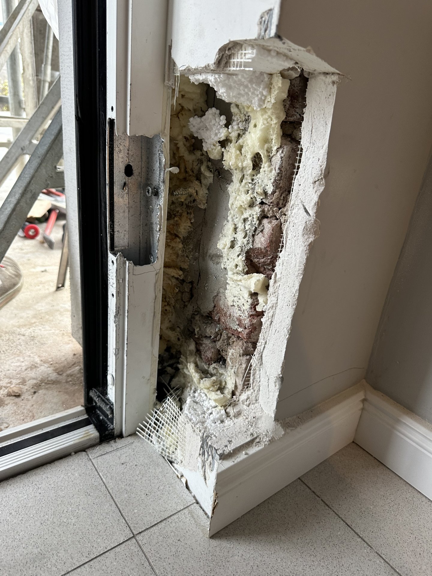

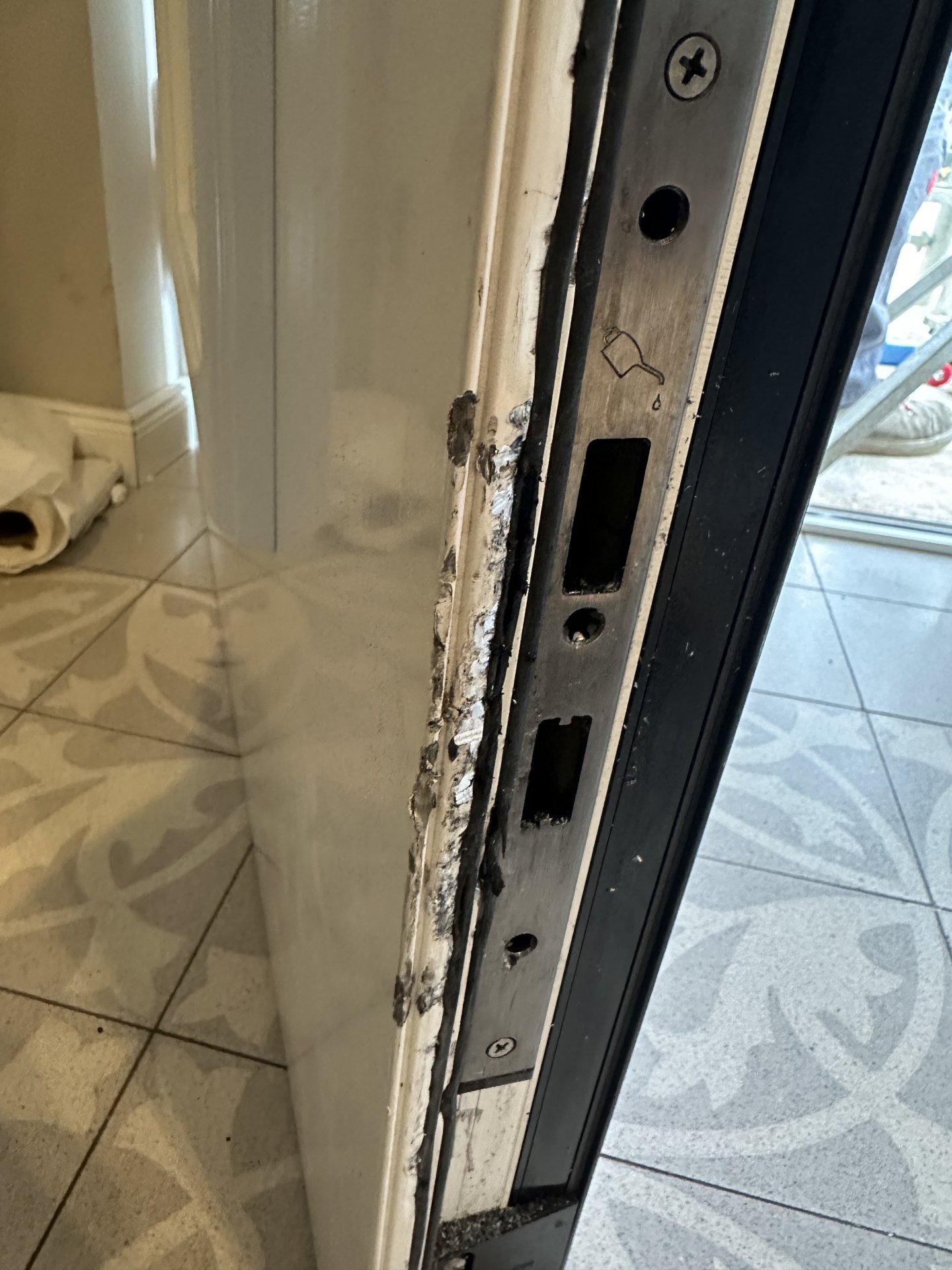

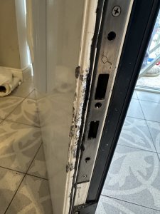

    wir haben von 5 Jahren eine Schüco Tür (6.700€ allein die Tür) einbauen lassen mit sämtlichen Sicherheitsaspekten. Gefertigt in Schmallenberg.
    Es ist eine Dreifachverriegelung mit Motor für Fingerprint und die Kabel der Alarmanlage sind auch verbaut.
    Nun hatten wir das Problem, dass es zum Zweiten Mal etwas klemmte und die Tür schwer zu öffnen war. Das hatten wir vor eineinhalb Jahren schon mal.
    Da hatte ich den Schlosser angerufen, der sie uns auch verkauft hat. Er hat sie geschmiert/geölt und es war gut.
    Nun war es wieder, er hatte aber nicht direkt Zeit und einen Tag später ging sie gar nicht mehr auf.
    10 Stunden war der Schlosser dann hier mit einem weiteren Helfer und sie haben versucht die Tür zu öffnen. Problem war, dass das untere Schloss der Dreifachverriegelung nicht mehr aus der Laibung zurück kam. Motor funktionierte aber einwandfrei.
    Der Hersteller sagte das hatte er noch nie und wir müssten die Tür komplett ausbauen, also dem gesamten Mauerwerk raus. Innenputz/Aussenputz eäre alles kaputt.
    Am Ende haben sie die Wand aufgeschnitten um von innen an das Schloss zu kommen. Dabei haben sie die Tür so stark beschädigt, dass es nun ein Totalschaden ist.

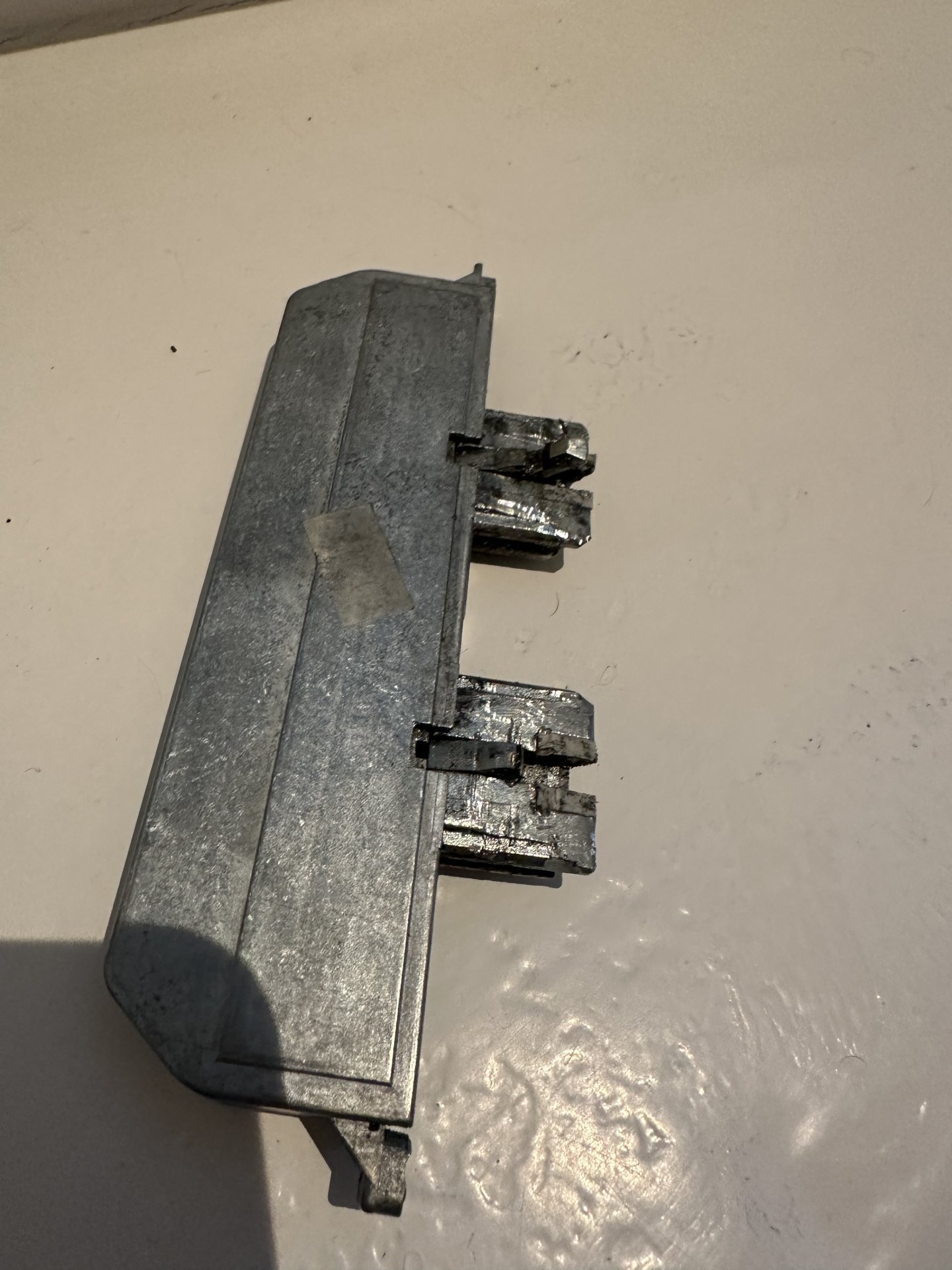

    Man sieht, dass am Schloss ein kleiner Haken abgebrochen ist.
    Hatte jemand so etwas schon mal?
    Bin wirklich verärgert über diesen Mist.

    Was heißt das genau?
    Klemmen, im Sinne von, dass etwas sperrte, weil der (vermutlich) jetzt abgerissene Teil vom Schloss die Türe nicht freigab?
    Im Sinne von „verzogen in der Zarge“ wohl eher nicht.
    Wurde sie dann „gewaltsam“ geöffnet und das Schließen hat wie gewohnt funktioniert?
    Wurde die Türe jährlich gewartet?
    Von Anfang an die falsche oder zu wenig Schmierung?

    Welche Bänder hat die Türe?
    -verdeckte (da hätte man aufbrechen müssen)
    -sichtbare (wäre auch so gegangen)
    Naja der Schaden ist ja nicht nur bei der Türe.. und bei dem Resultat hätte man auch nur die komplett türe aufbrechen können
    In der Tasche wo dein Riegel drin war ist eine falsche Schraube drin. Damit kann sein das dein Rahmen sich immer mitbewegt und irgendwann zu Verklemmung führt.
    Wie ging die Türe anfangs zu
    - fast von alleine
    -oder mit leichten druck
    -automatisch zu (bei ganz leichten Wind)
    mach bilder oben vom Türflügel und Rahmen.
    Mal so würde mich interessieren warum du Sicherheitsriegel verbaut hast?
    Was soll das den bringen, die meisten Einbrecher gehen nicht durch die Türe sondern durch die Fenster..
    Außer du hast da verschraubte Glasleisten plus Verklebung+ VSG Scheiben und sicherheitsbeschläge und einen abschließbaren Griff sowie verstärke eisen und selbst das bekommt man auf..
    So ein AUshebelschutz bei der Türe ist ganz ok meistens aber scho im Standart enthalten.
