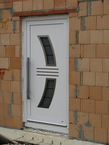

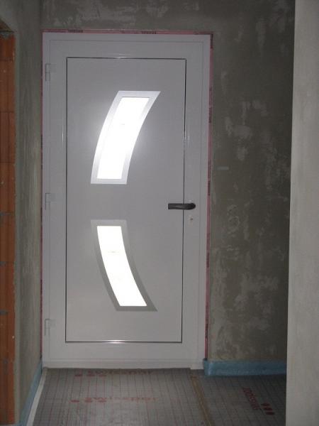

    Ist ne Alutüre
    Bilder nun im Anhang zu sehen
  6. #6 Gast036816, 11.11.2012
    das sind bilder gleich nach dem einbau. kannst du ein bild von innen, am besten von heute einstellen.

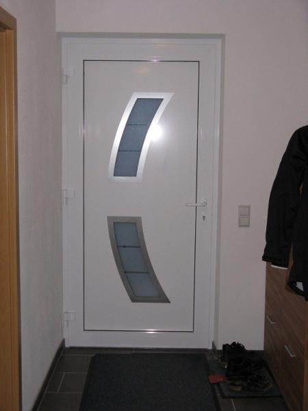

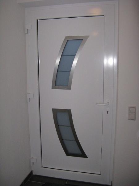

    Bilder ganz frisch gemacht.
    Weiß zwar net, was man hier anderes sehen soll, lass mich aber gern von Fachmann beraten
    Wie bereits beschrieben, Temperaturunterschiede wirken sich auf die Türe enorm aus.
    Wenn´s wärmer wird, fängt sie im Schloß an zu wackeln und wenn´s kälter wird, fängt sie an im Schloß zu spannen.
    Muss somit jedesmal bei um die 10 Grad Temperaturunterschied das Fallschloß neu eingestellt werden.

    das muss eine alutür kompensieren, wenn die tür nicht thermisch getrennt wäre, dann könnte ich der argumentation von schriebs folgen.
    @ Baufix, ich schaue mir flügel und rahmen an, um zu schauen, ob das türblatt hängt. ist bei dir nicht der fall, wenn dann sehr gering, bei den fotos nicht erkennbar. vielleicht sollte das türblatt exakt ausgerichtet werden und alle beweglichen und geschraubten teile nachgestellt oder die schrauben zu fixieren. nach einem 3/4 jahr kann das schon mal der fall sein.
