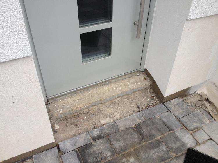

    Dein Tür-Sockeldetail ist jetzt schon Pfusch und wird durch einen solche Block sicher nicht besser.
    In 2, 3 Jahren lesen wir hier dann dein Thema

    Ok, sollte ich dann gleich jemand anderen fragen oder sagst du mir, was da Pfusch ist...

    Der Abdichtungsanschluß

    Du meinst im unteren Bereich wo diese silberen Schiene sitzt? Da hab ich in einem anderen Beitrag das PDF gefunden: http://www.energiesparaktion.de/wai1/showcontent.asp?ThemaID=4817
    Ist es das was du meinst? Das ist ein Altbau, die Türe wurde nachträglich eingesetzt. Hätte man da gleich was drunter machen müßen oder reicht es mit der Bitumenbahn bis hoch an die Silberschiene zu fahren? Oder kann man die Bitumenbahn etwa wie auf der Skizze unter die Metallschiene setzen? Hab noch garnicht drunter gesehen.
