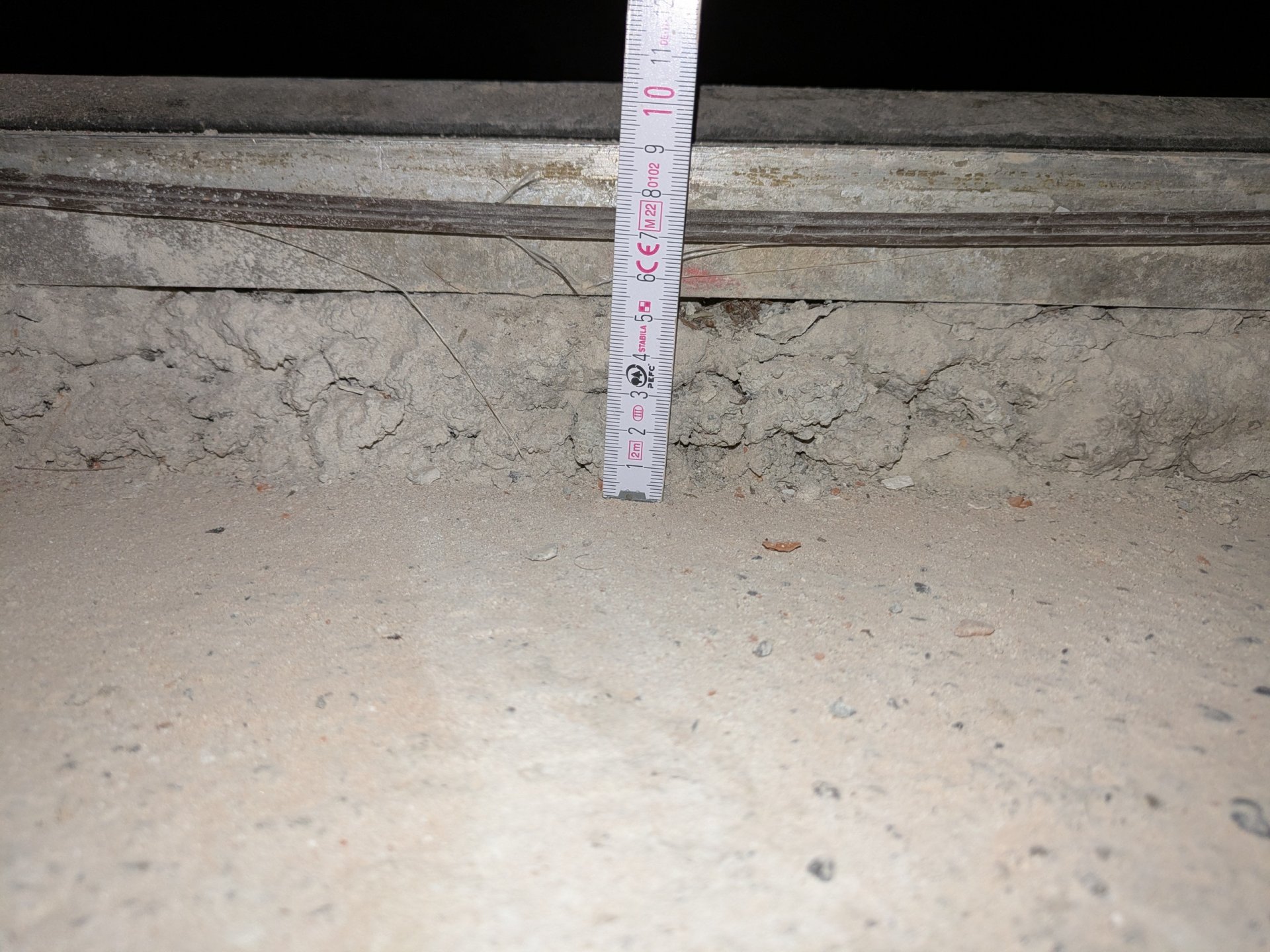

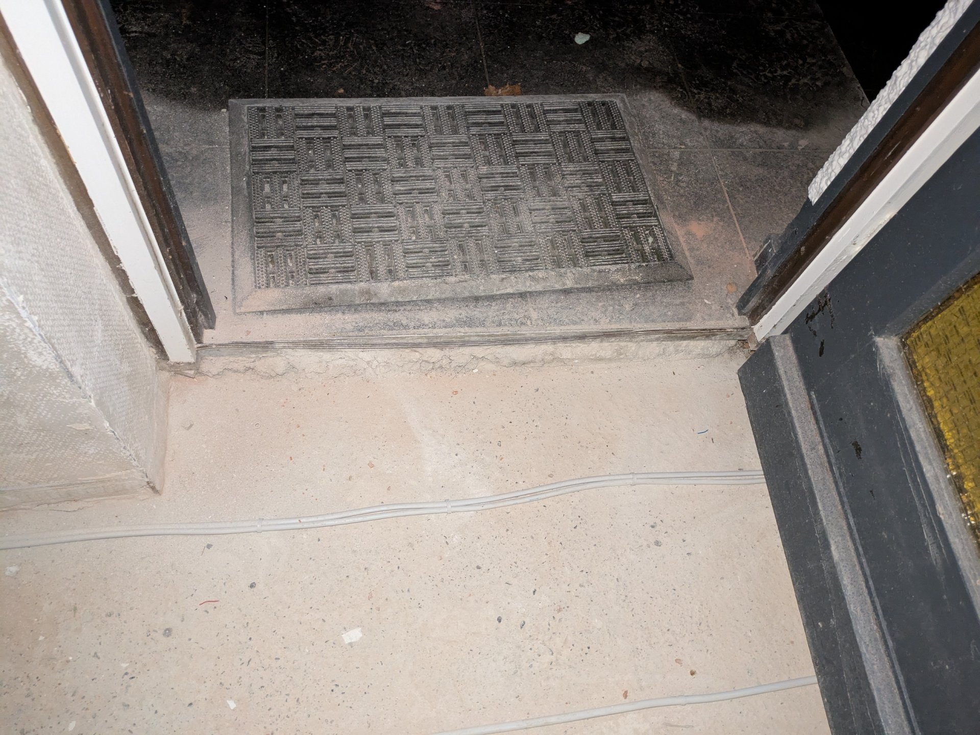

    nochmal ich, anderes Thema:
    Bei der Sanierung eines Hauses aus 1977 soll jetzt die gebundene Schüttung (20mm) über die Elektroleitungen auf dem Rohfussboden gelegt werden.
    Anschließend kommen die Noppenplatten (FBH) inkl. Trittschall (29mm) und darauf der Zementestrich (40mm RohruberRohrüberdeckung).
    So kommen wir auf einen Bodenaufbau von ca. 90, darauf dann Vinyl.
    Wie sollte nun der Übergang zur Haustüre ausgeführt werden ?
    Der alte Bodenaufbau war etwas tiefer - so 70 bis 80mm. Entsprechend wird der neue Estrich etwas überstehen.
    Die Haustüre wird später noch neu gemacht.
    Welche der Möglichkeiten sind sinnvoller:
    1. Haustüre provisorisch unten etwas kürzen, Randdämmstreifen an heutige Unterkante Haustür Rahmen?
    2. Schalung ein paar Zentimeter vor Haustüre setzen, und Übergang zur Haustüre erst mit neuer Haustüre auffüllen?
    Gibt es andere Möglichkeiten?
    Danke und Gruß
  2. #2 BrunnerO, 27.10.2025
    BrunnerO
    BrunnerO
    11.10.2025
    10
    Ich würde in deinem Fall eher die zweite Variante nehmen und vor der Tür sauber abtrennen.
    So bleibst du flexibel, wenn die neue Haustür eingebaut wird, und musst nicht unnötig am Bestand herumschneiden.
  3. #3 Fabian Weber, 27.10.2025
    16.558
    6.608
    Variante 2, denn die neue Haustür muss ja auch dampfdicht mit dem Rohboden angeschlossen werden, da würde der Estrich nur stören.
    Außerdem könntest Du gleich eine Vertiefung im Estrich für eine Sauberlaufmatte machen und so lange die alte Tür noch drin ist legst Du da einfach nichts rein.
