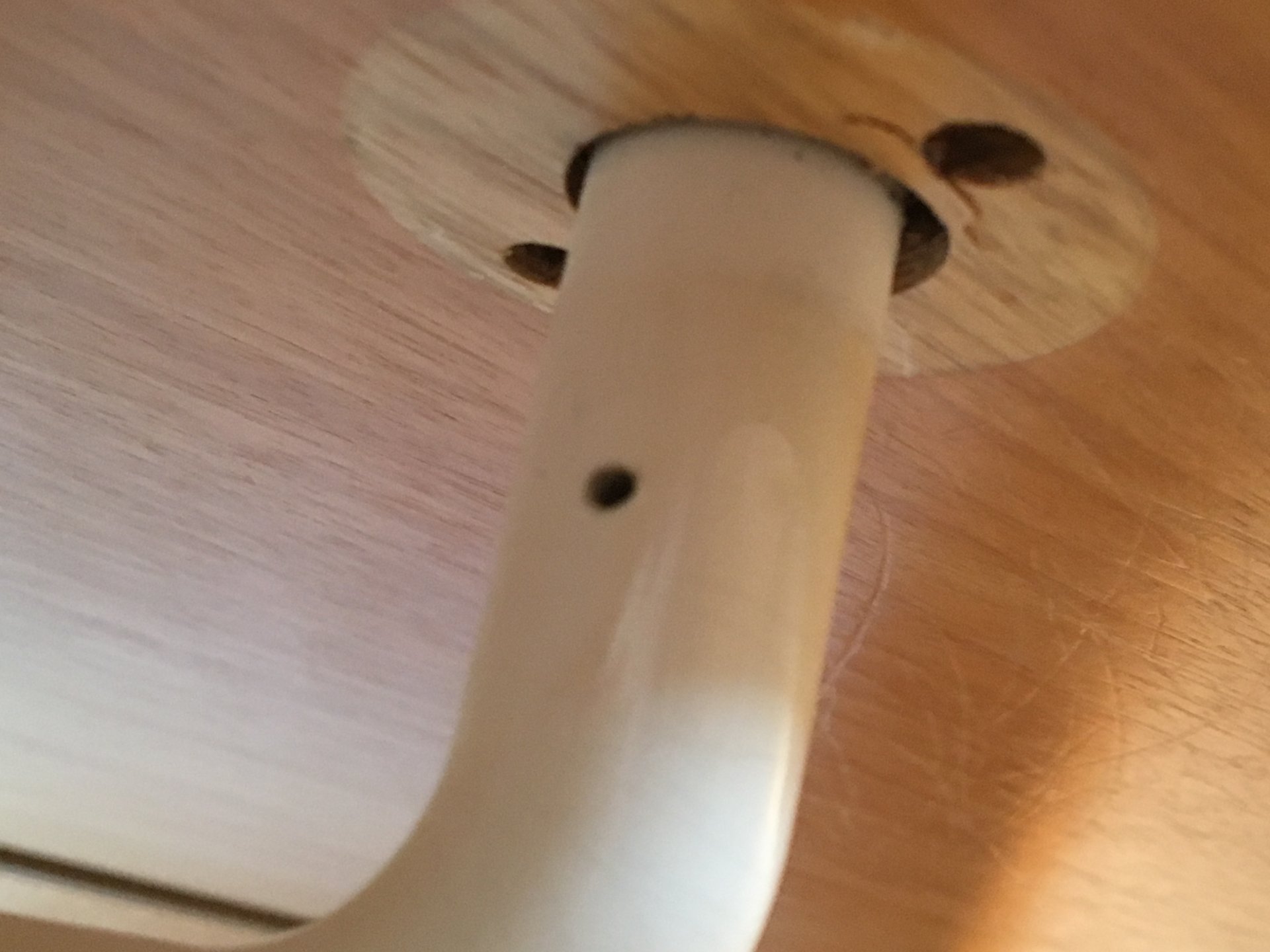

    Hm, mal in den Katakomben gestöbert... Achtung unscharfes Handyfoto:
    22mm von der Türkannte ist ein Loch und dadurch ein Splint. Kann sein, dass das Loch erst beim Ausbau gebohrt werden muss oder mit einem Nagel geklopft werden muss?

    Früher hatten die Hewi-Griffe manchmal kein Loch, da half dann wirklich nur bohren dem Splint gegenüber und dann den selbigen herrausschlagen. Alles kein Hexenwerk.

    Ich bekomme meinen Türgriff ebenfalls nicht ab.
    Ein Foto von dem Türgriff ist im Anhang.
    Das kleine Loch das man im Foto sieht ist sowohl auf dieser Seite der Tür das Einzig Auffällige am Türgriff.
    Habe da mit einem Nagel reingestochen (auch mal mit Hammer draufgehauen) und versucht den Griff rauszuziehen.
    Aber da tut sich garnix.
  20. Berndt
    Berndt
    12.01.2011
    1.161
    471
    Stuckateurmeister
    RLP
    anstatt mit Hammer und Meisel mal mit nem Imbus probieren ??
