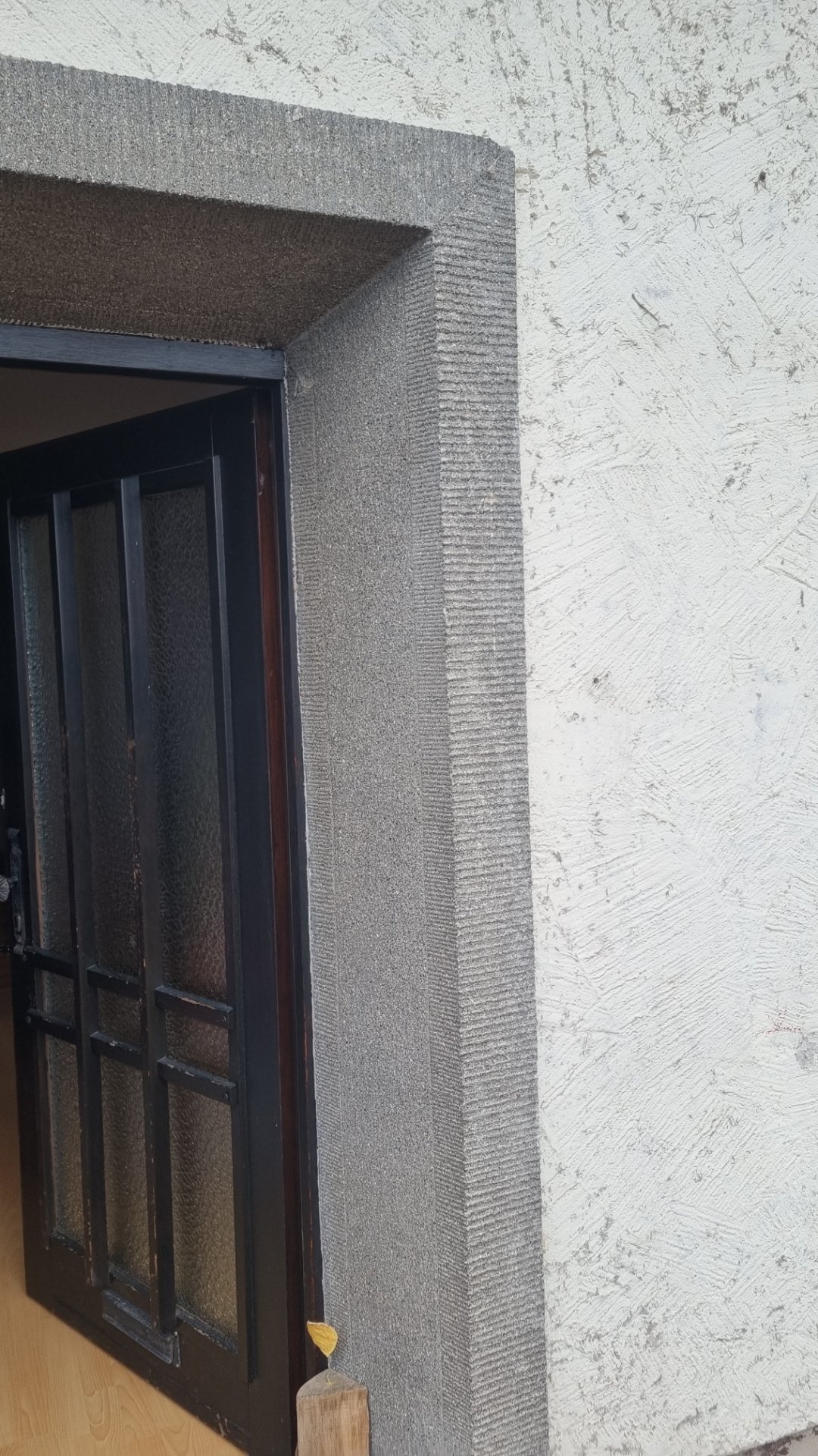

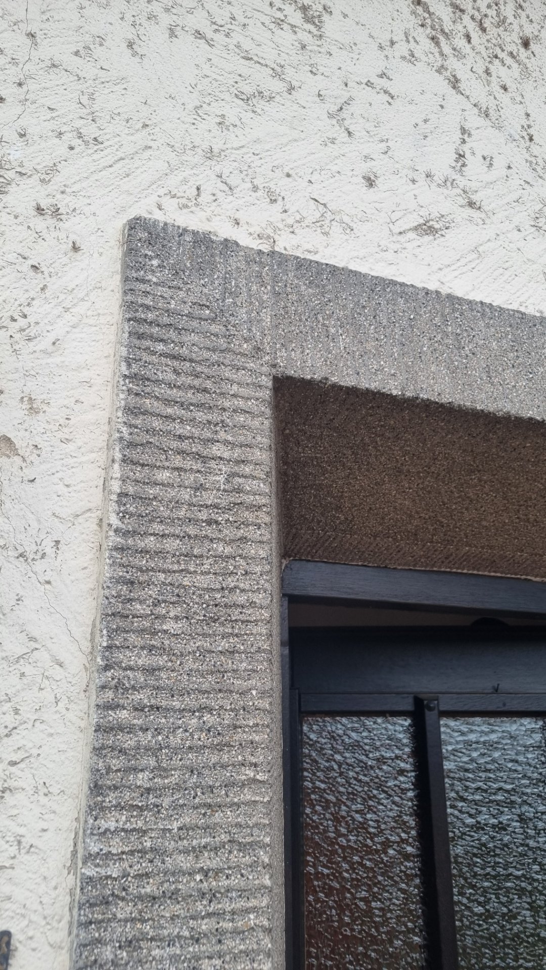

    Unsere Haustür im Bestand ist mit einer Art "Kunststein" eingefasst.
    Da ich jetzt an die Perimeterdämmung gehe, muss der Plan für den Einbau der neuen Haustür erstellt werden.
    Da kam jetzt die Frage auf: Was tun mit der bestehenden Haustürlaibung?
    Kann mir jemand von Euch sagen, wie diese Laibung eingebaut ist, bzw. wie das im Schnitt aussieht? Kann ich die neue Tür daran befestigen, oder soll ich das Ding komplett raus kloppen?
    Den Überstand an der Fassade würde ich so oder so abtrennen, da WDVS drauf kommt....
    Danke für Eure Hilfe :-)

    Das Ding muß übrigens so ca. 1965 eingebaut worden sein würde ich vermuten.

    nö, aber entfernt, bei uns waren die mit Zementmörtel befestigt, weggeschlagen und den Anschluss neu verputzt

    Sieht eigentlich ja nicht schlecht aus
    Ich denke du willst die neue Tür weiter nach außen setzen und das durch die laibung durch befestigen ?

    richtig. Es kommt WDVS drauf, und die Tür Außenkante MW bündig. Problem: durch die Schräge ist die Öffnung an der Stelle vermutlich zu breit - wahrscheinlich müssen wir zumindest einseitig die Laibung rausbrechen und anmauern...

    Das Laibungsteil scheint ziemlich massiv zu sein. Hat man das damals eigentlich im Rohbau schon eingemauert? Übernimmt das möglicherweise sogar Sturzfunktion? Es sieht aus, als wäre das vollständig mit dem Mauerwerk vermörtelt.
    (Sturz ist nur zweitrangig, für die neue Tür wird so oder so obendrüber ein neuer Ringanker betoniert)

    Neee das schaut für mich einfach so aus als ob das eingemörtelt wurde vermute mal ein Seitenteil, dann das Kopfteil eingesetzt und gestützt und dann das zweite Seitenteil
    Kannst rauskloppen wenn die neue Tür die paar cm Extra braucht
    Ich denke mal erhalten und durch die laibung durch befestigen würde auch gehen wenn du willst
