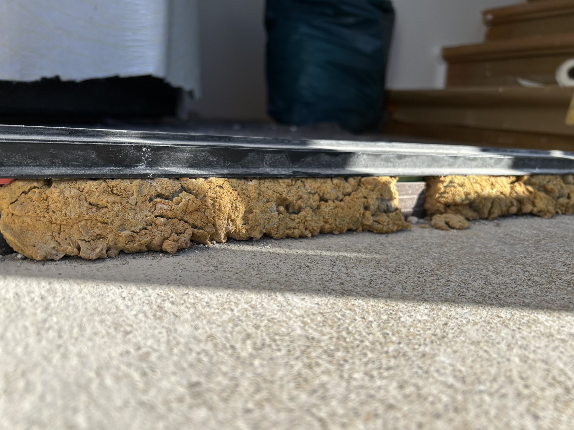

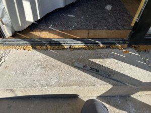

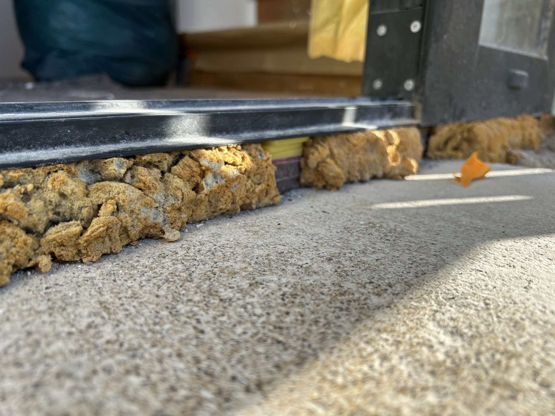

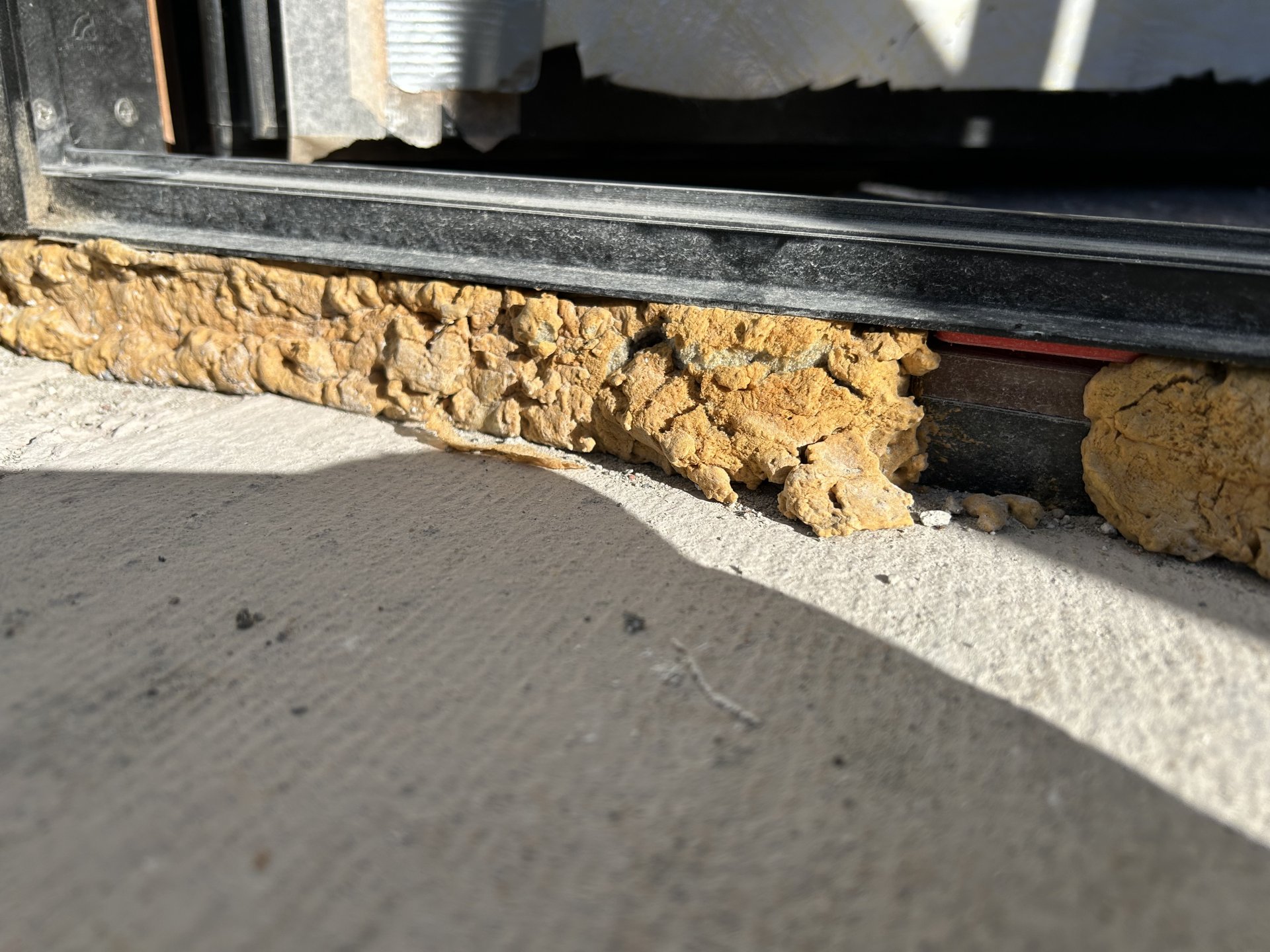

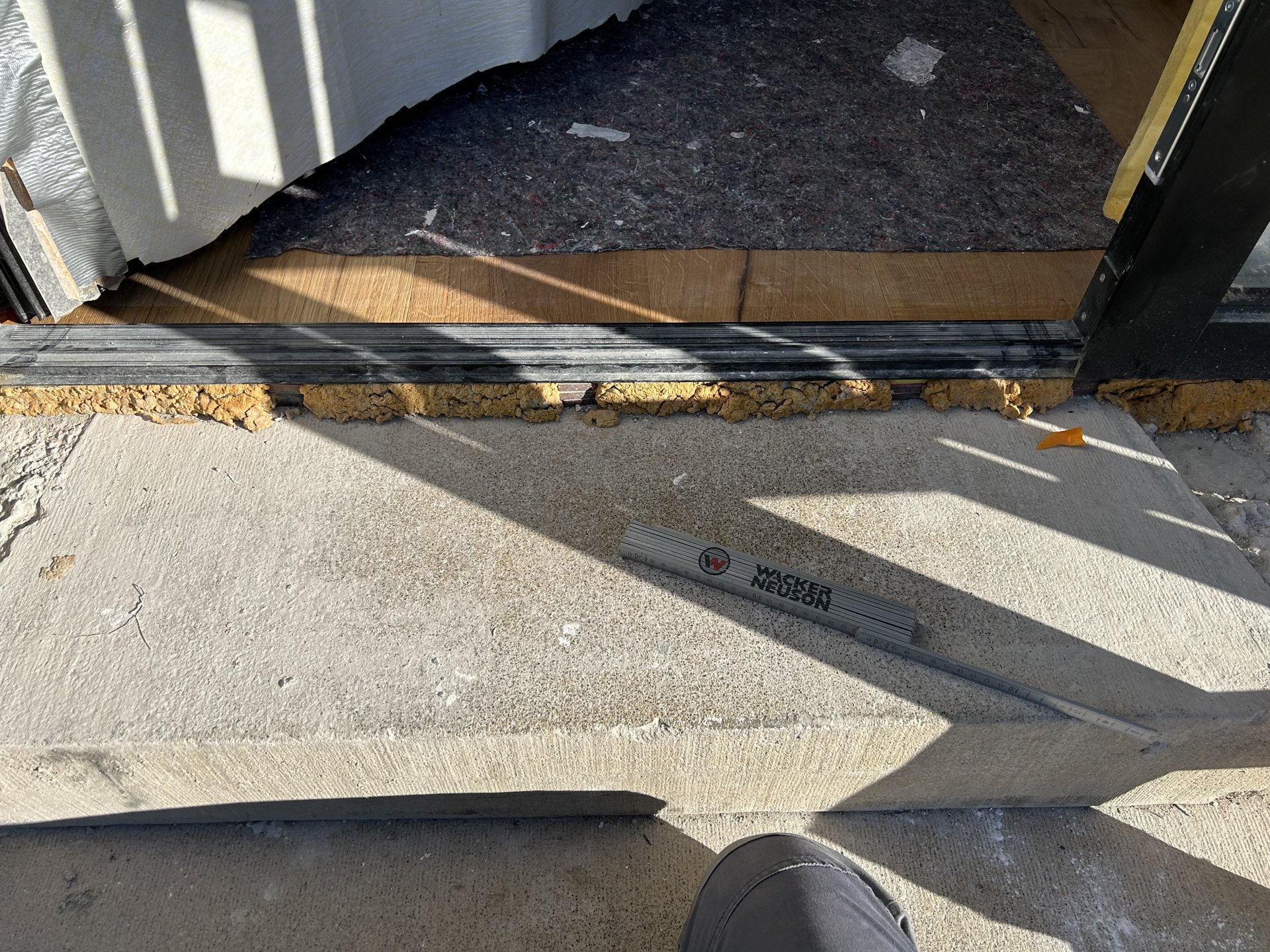

    Hallo zusammen
    mir gefällt die Montage der Haustür gar nicht, kann aber nicht sagen ob es zu akzeptieren ist. Mit normalen Menschenverstand würde ich sagen dass das so nicht geht, da die Schwelle zu instabil ist.
    Bitte schaut mal das Bild an und gebt mir eine Info wie ihr das jetzt nachträglich unterfüttern würdet.
    Vielen danke

    Das wäre ein Fall für ne Purenit Platte gewesen. An die hätte man dann sauber dran abdichten können. Ob das jetzt nachträglich noch sauber machbar ist müsste man sich vor Ort anschauen. Abdichtung dann entsprechend mit Flüssigkunststoff.

    Abdichten ist das eine, aber ist die Schwelle fest genug unterfüttert? Das kann doch auf Dauer gar nicht stabil genug sein, oder?
    also zwei Themen in einem…

    Na wenn sie nachgibt ist sie nicht fest genug unterfüttert. Darum ja die Purenitplatte.

    Tja, wieder mal eine Türe, die man nicht abdichten kann. Da ist zu wenig Fläche zum andichten. Sollte diese Türe neu sein, frag doch mal den betreffenden Handwerker nach einem Detail, wie man die Türe fachgerecht eindichten soll. Auf die Antwort bin ich dann mal gespannt.

    Eure Antworten konnte ich mir schon denken… Mist!
    Ich werde auf jeden Fall das eingangspodest erneuern und eine terassenplatte an die türschwelle anschließen wollen.
    vllt ein Umweg?
