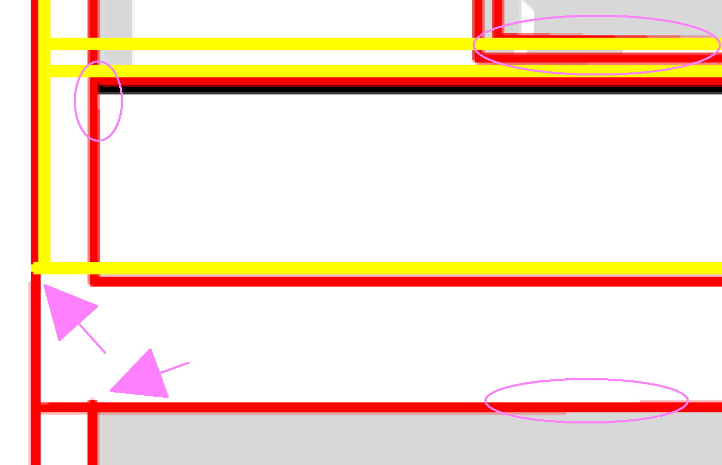

    Servus,
    wir möchten unser Wohnhaus ( 1 Vollgeschoss + Dachgeschoss ) umbauen auf 2 Vollgeschosse + Dachgeschoss.
    In diesem Schritt bringen wir 2 Balkone an für das OG + DG.
    Folgendes Problem:
    In der HBO steht das Dachgeschoss oder Staffelgeschoss darf 2,30m Höhe max 3/4 der Fläche des darunterliegendem Geschoss haben.
    Mit Fläche meinen Sie ja die BGF?
    Zählt der Balkon vom OG jetzt dazu oder nicht? Soweit ich das verstanden habe zählt er nicht dazu.
    Würde ich den Balkon quasi zu einer Loggia umbauen würde er aber dazu zählen?
    Danke !

    Ja.
    Nein, er zählt nicht dazu.
    Ja.
    Ohne Pläne bergen die Begriffe erhebliches Mißverständnispotential. Für eine sicherere Einschätzung brauchen wir den OG-Grundriss, den DG-Grundriss und die Ansichten.

    Anbei die OG, DG und die Ansicht als PDF. Bitte entschuldigt die Qualität der Pläne ( ist meine erste Bauvoranfrage ).
    Meine Idee wäre es den Balkon im OG als Loggia durchzubekommen, dann wäre ja der Balkon im DG kein Balkon sondern eine Dachterrasse.
    Dadurch hätte ich deutlich mehr von der 3/4 Regelung und könnte viel grössere Gauben oder mehr Kniestock etc planen.
    Frage: Was ist den erforderlich um es als Loggia genehmigt zu bekommen? Reicht dies so wie in der Ansicht mit den Stützen oder muss ich die Seiten im OG auch noch zu mauern?
    Im EG würd ich alles offen lassen, da wir die Bestandswohnung nicht abreißen.

    Ich hab' ja schon befürchtet, dass es kompliziert wird. Mit nur einer Ansicht ist aber auch das Bauvorhaben schwer vorstellbar. Hier tritt jetzt noch ein weiterer Gebäudeteil teilweise in Erscheinung ohne erkennbaren Zusammenhang, so dass wohl nur die vollständigen Pläne, also alle Grundrisse, Ansichten. Schnitte und natürlich auch der Lageplan ein Gesamtbild ergeben. Doch selbst mit diesen Angaben verharrt Dein Projekt in der planungsrechtlichen Grauzone, da es keine Legaldefinition von "Loggia" gibt. Da Du aber anscheinend das Dach nicht über die Erweiterung ziehen willst, handelt es sich bei Deinen Balkonen IMHO um einen zweigeschossigen Altan, dessen Flächen ich sowohl im EG als auch im OG zur BGF zählen würde. Je nach dem wie der nicht vom Umbau betroffenen Gebäudeteil mit dem Rest verbunden ist, kann oder muss aber ohnehin das ganze Gebäude für die Geschossigkeitsbetrachtung berücksichtigt werden.
    Entschuldige Dich nicht bei uns, sondern bei der Genehmigungsbehörde. Bei formell schon so unprofessionell daherkommenden Bauvorlagen riskiert man eine ganz genaue und besonders pingelige Prüfung.

    Hier meine unmaßgebliche Meinung, die aufgrund der bereits erwähnten fehlenden baurechtlichen Definition vieler Begriffe von der Deiner Genehmigungsbehörde abweichen kann:
    Auch wenn der Hauptzugang zu Wohnung1 nur über Gebäude2 erfolgt, sich sogar das WC von Wohnung1 in Gebäude2 befindet und der Keller von Gebäude2 nur über Gebäude1 erreichbar ist - die beiden Häuser bauordnungsrechtlich also keine eigenständigen Gebäude mehr sind - so wirken sie jedoch städtebaulich insbesondere nach dem Umbau als zwei eigenständige Baukörper, deren Geschossigkeiten getrennt zu betrachten sind. Die von mir in #6 ins Spiel gebrachte gemeinsame Ermitlung der BGF nehme ich daher wieder raus.
    Nach einem Urteil des VGH München, Beschluss v. 20.10.2017 – 1 ZB 15.1513 kann eine Loggia zwar auch zu mehr als nur einer Seite geöffnet sein, allerdings muss sie in den Baukörper einspringen. In Deinen Plänen handelt es sich aber eindeutig um ein vorgesetztes Bauteil. Um die Wirkung des Einspringens zu erzielen, müsstest Du mindestens das Satteldach über den Vorbau ziehen, was eine vollständig andere Planung erfordert. Dennoch würde ich nach jetziger Planung die Freisitzflächen zur BGF von EG und OG hinzurechnen, da Dein Bauteil eindeutig kein Balkon ist, wobei ja selbst bei überdeckten Balkonen die Meinungen zur Berücksichtigung in der Fachliteratur auseinander gehen.
    Das muss nichts heißen, schwächt aber Deine Position, wenn Du im Bauantrag nun einen anderen Ansatz präsentierst und der Behördenmitarbeiter auf Deinem ersten besteht. Ein freundlicher Sachbearbeiter wird Dir vielleicht unbürokratisch mündlich signalisieren, ob er der veränderten Sichtweise folgen wird, bevor der gesamte Bauantrag kostenpflichtig zurückgewiesen wird.

    Vielen Dank für deine Mühe ! Du hast mir sehr weitergeholfen. Ich werde die BGF Geschichte mündlich mit dem Bauamt besprechen.
    Meine Gedanke, dass dann der Balkon als Dachterrasse im DG gilt und ich somit deutlich größere Gauben einbauen könnte wäre aber richtig ?

    Ja, es sei denn, der BPlan beinhaltet entgegenstehende Festsetzungen. Weiterhin wäre noch zu prüfen, ob Hessen mittlerweile der Auffassung einiger OVG anderer Bundesländer folgt, dass planungsrechtliche Verweise auf Landesrecht, wie z.B. die Geschossigkeit, statisch zu betrachten sind, dass also die Geschossigkeitsdefinition der Fassung der HBO anzuwenden ist, die zum Zeitpunkt des Satzungsbeschlusses des BPlans rechtsgültig war.

    Also nach Rücksprache gilt die jeweilige Verordnung die zu dem BPlan damals zulässig war.
    Dort steht drin, dass der Kniestock nicht überwiegend über 0,8m hoch sein darf.
    Sprich mein Vorhaben hat sich glaube erledigt. Wieder was gelernt.
