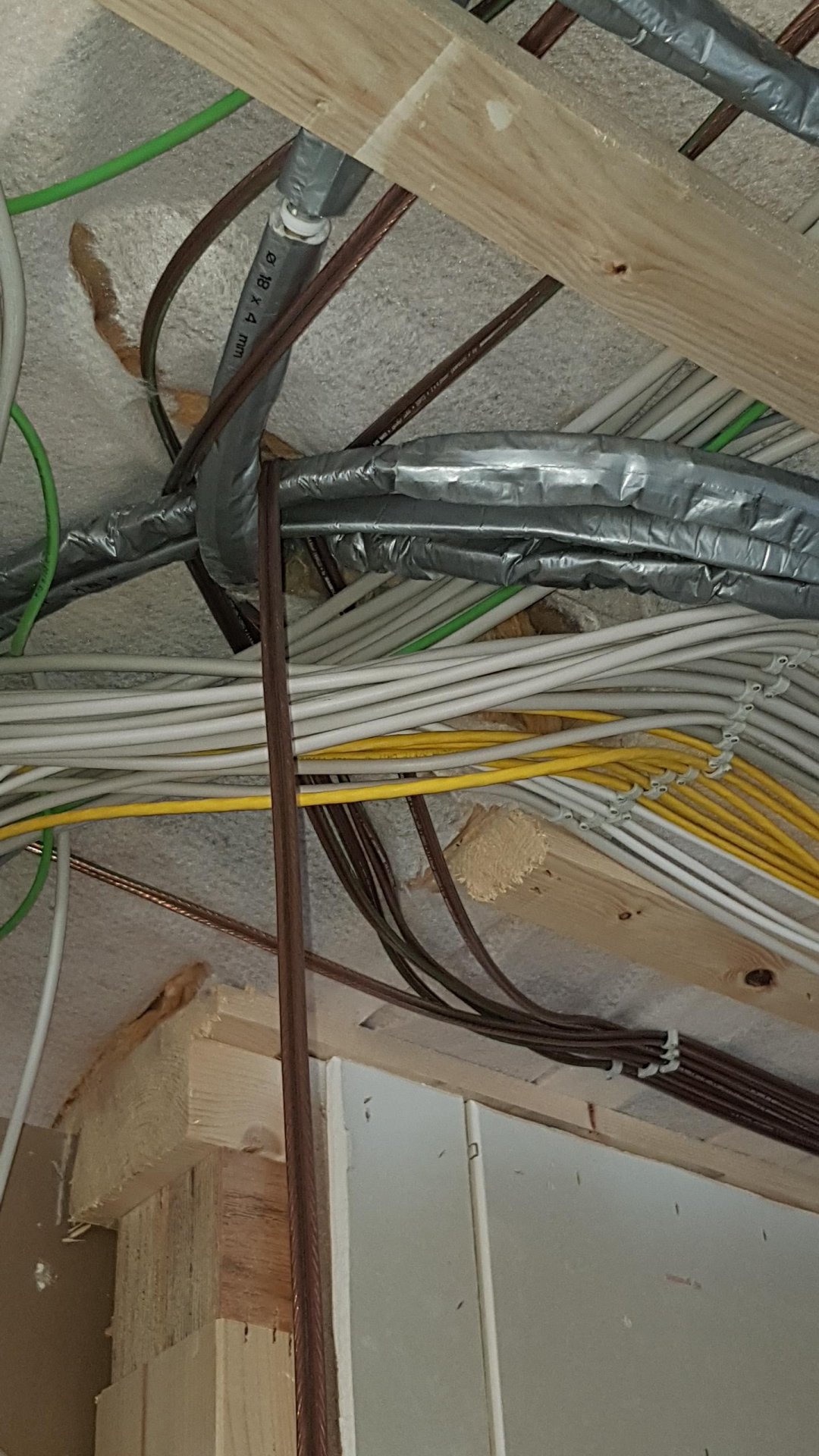

    nächste Woche werden die Wände unseres Fertighauses verschlossen und verspachtelt. Es wurden entliche Strom (NYM), LAN (Kat7 S/FTP), Sat-Kabel und ein Bus-System verlegt. Zusätzlich wurden HDMI und Lautsprecherkabel verlegt.
    Alles ohne Leerohre. Das ganze liegt alles wild zusammen. Mit dem Argument, man könne durch die Leerohre im Nachhinein eh nichts mehr ziehen.
    Es geht mir jetzt ehr um die Lautsprecherkabel, diese sind logischer Weise ungeschirmt und bis 70 Grad beständig.

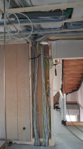

    Anbei das Bild der kritischen Stelle. Zum einen kreuzen die Lautsprecherkabel die gesamte Elektroinstallation und zum anderen liegen diese press an den Leitungen der Fußbodenheizung (siehe Bilder).
    Ich dachte
    a) Lautsprecherkabel müssen mit Abstand zu Stromkabeln verlegt werden wegen dem Brandschutz
    b) Das ganze führt an besagter Stelle zu Brummen in den Lautsprechern.
    Was denkt ihr?

    Zu A: Was soll da Brennen? Stromkabeln werden nicht warm, sofern nach recht und Gesetz abgesichert!
    Auch ein Anbohren der Kabel ist egal da hier der FI auslöst bzw auch der LS je nach welches man anbohrt.
    Zu B: Störungen können auftreten, normaler weiße nicht. habe selber Aufputz Lautsprecherkabel und ein Stromkabel unter der Sockelleiste. Kann nichts feststellen.
    Wegen deiner Heizung mach dir da keine sorgen. Die Rohre sind Isoliert und fahren sicher nicht mit 70 Crad.

    Das hat vermutlich eher damit zu tun, dass vertraglich keine Leerrohrinstallation vereinbart wurde und WESENTLICH mehr kostet.
    Pauschal zu sagen "da kann man eh nichts mehr ziehen" ist aber trotzdem genauso falsch wie zu glauben eine Leerrohrinstallation löst alle Probleme.

    Das hängt von der Qualität der Leerrohre und ihrem Verlauf ab. Zur Not kann man auch noch mit einem geeigneten Gleitmittelspray nachhelfen. Ich hab bei mir auch weitgehend auf Leerrohre verzichtet, außer für Medienkabel und als Trittschutz an Tür- und Raumübergängen während der Rohbauphase.
    Im Nachhinein hab ich aber festgestellt, dass ich mit einer kompletten Leerrohrinstallation und darin eingezogenen H07V-Einzeladern (flexibel) auf ähnliche Kosten gekommen wäre, bei deutlich erhöhter Flexibilität was Austausch und Erweiterung angeht.
    Gerade bei so einem schönen Kabelschacht kann man die Leerrohre ja von beiden Seiten bis an den Schacht führen, so dass man nur jeweils die halbe Strecke einführen muss.
    Eher wegen der Isolation zwischen den Leitern. Wenn die 230/400V-Leitungen beschädigt werden, könnte es sein, dass die schwache Isolation der Lautsprecherleitungen nicht ausreicht und auf diesen plötzlich 230V statt SELV anliegt. Was natürlich indirekt sowohl zu einem Brand wie auch zu Gefahr durch elektrischen Schlag führen kann. Deswegen wird für KNX auch ein spezielles Kabel (meistens grün) verwendet, da dies selbst gegen entsprechende Spannungen isoliert ist und so einen doppelten Schutz bietet.
    Ein stromdurchflossener Leiter produziert ein elektromagnetisches Feld, welches Strom in einen anderen Leiter induzieren kann. Die Stärke der Induktion hängt vom Abstand und vom parallelen Verlauf der Leiter ab. Bei gekreuzten Leitern, so wie auf dem Bild, spielt das praktisch keine Rolle.
    Die gelben Netzwerkkabel im Kabelschacht, die direkt an den NYM-Leitungen verlegt sind, machen mir da eher sorgen. Edit: Oder sind das Koax-Kabel auf der rechten Seite? Dann ist natürlich alles OK.

    Es wurde ein Leerohrinstallation vereinbart. Die 1000 Euro mehr waren jetzt nicht der kritische Punkt. Vor Ort wurde darauf verzichtet, auch weil die Rohre im Werk (Fertighaus) falsch positioniert wurden und diese auch ausdrücklich als nicht zugfähig ausgeschrieben wurden. Das war mir irgendwann zu blöd und dann haben wir vor ort die Kabel direkt gelegt.
    Das Team vor Ort war dann so nett und hat die Lautsprecherkabel anders gelegt. Zwar mit Knurren aber immerhin.. Im Endefekt war das Argument, dass die Kabel nicht so dicht nebeinander liegen dürfen Falls das LS und Stromkabel gleichzeitig angebort werden ist das Lebensgefährlich und daher ?verboten?.
    Die weißen Kabel sind Koax-Kabel... die Braunen Strom. Kann das Probleme mit der Datenübertragung geben?

    SAT und Netzwerk arbeiten in einem ganz anderen Frequenzspektrum wie das Stromnetz
    50 Hz
    Einzige wo ich mir sorgen machen würde wenn Tele Kupfer Leitungen mit dem Stromnetz mit verlegt werden
    Powerline und DSL und Strom haben gemeinsame Unverträglichkeiten zudem noch schlecht entstörte E Geräte DSL stören
    Genauso wenn eine Signalleitung! Ton zu nahe am Stromnetz liegt da die Störung dann nochmal durch die Endstufe verstärkt wird (50 Hz brummen)
    Kurze Überlappungen bei Kabelwegen sollten keine Störung verursachen
    Netzwerk neben Strom sollte kein Problem darstellen zudem noch mit der Pas des Hauses Verbunden
    Sat sollte auch kein Problem darstellen (wenn ich mich nicht zu weit aus dem Fenster lehne ist die Schirmung über Geräte mit dem Schutzleiter verbunden)

    Vielen Dank. Wir haben tatäschlich keine Tele Kupferleitungen im ganzen Haus... nicht weil wir es nicht wollten sondern weil der Planer ein paar gravierente Fehler gemacht hat, das ist einer davon.
    Der elektriker hat die LS Kabel nun anders gelegt. Da sollte sich nichts mehr stören.

    Beim Foto betrachten kann man gut erkennen die Isolierung der Heizungsrohre sind mit 4mm starkem Material gedämmt.
    Die Fittinge sind nicht abgeklebt wie doch eigentlich üblich.
    Ob das so OK ist?
