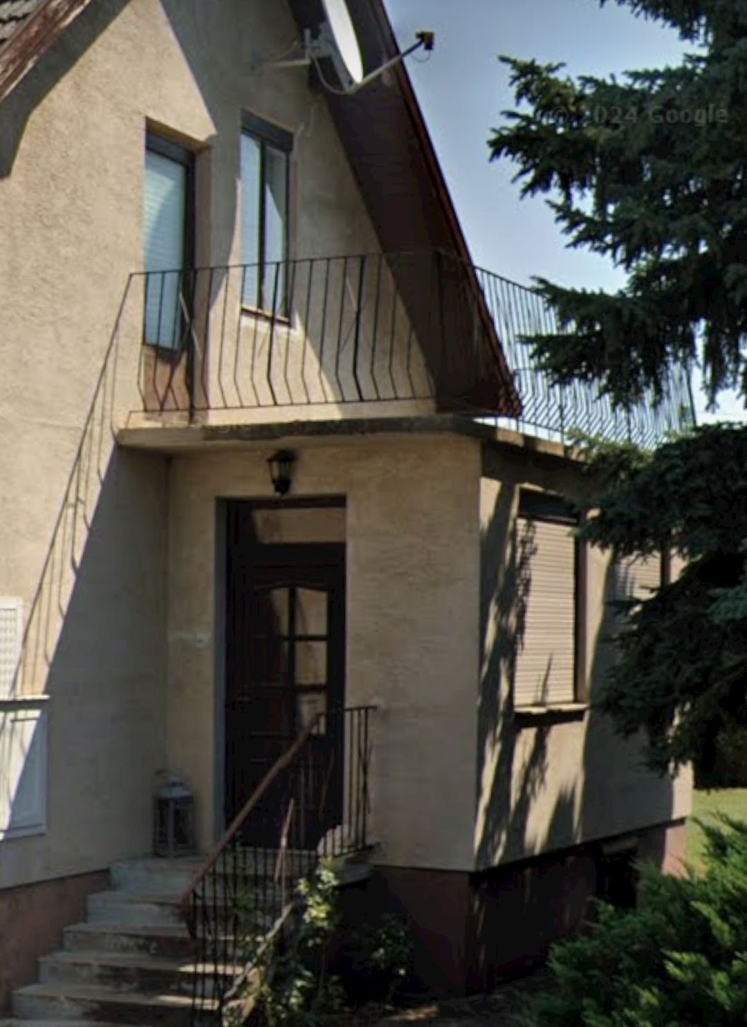

    Hallo, bitte um eure Meinung bezüglich unserem Problem mit dem Vorbau bei einem Einfamilienhaus (Bj. 1960).
    Der Vorbau wird als Vorraum und WC genützt und daher auch geheizt.
    Die Decke ist eine ca. 10-15cm starke Betondecke, von innen wurde an der Decke Heraklith geklebt und dann mit Kalk-Zement Putz verputzt (damals).
    Das Dach kann als kleine Terasse genutzt werden.
    Die Tür zu der Terasse, ist leider nicht hoch genug gesetzt, um bei obem aufgebrachter Dämmung keine Stufe zu bekommen.
    Kann bzw. sollte man die Decke daher von innen dämmen?
    Eventuell einfach Decke mit Klemmfilz und Dampfbremse, dann mit Rigips alles abhängen? Die Betondecken dann von oben mit Bitumen abdichten?
    Gibt es da eventuell bereits bessere Erfahrungen oder Vorschläge.
    Danke im Vorhinein!

    Mein Ratschlag, kauf dir eine neue Türe und dann kannst du ohne Bedenken die Decke von oben dämmen und abdichten. Dann noch ein neues Geländer, bei dem die Halter außen an der Wand montiert werden und dann wird das richtig gut und vor allem dauerhaft eine saubere Lösung.
