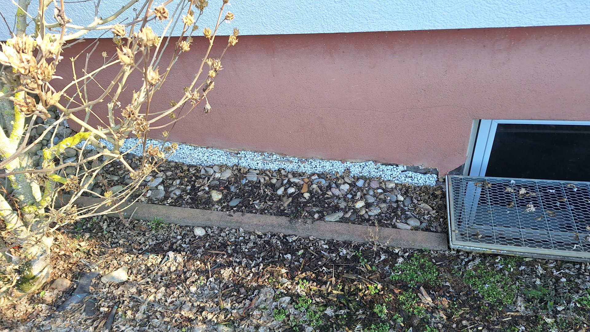

    Guten Tag,
    bei einem ca. 30 bis 40 Jahre alten Haus, wurde irgendwann mal die Außenisolierung an der Außenwand des Hauses erneuert.
    Leider habe ich momentan kein Bild zur Hand.
    Diese SockelIsolierung (Schaumstoff) guckt teilweise bis zu 15/20 cm Höhe aus der Erde heraus.
    Über dem Niveau der Erde, bzw. des Steinstreifens direkt am Haus, der teilweise vorhanden ist.
    Das ist kein schöner Anblick und soll geändert werden.
    Nur habe ich da keine Idee, was es da für Möglichkeiten/Notwendigkeiten gibt.
    Daher meine Frage, welche Idee hättet ihr hier, um das zu verbessern/verschönern?
    Danke für Hilfe!!!

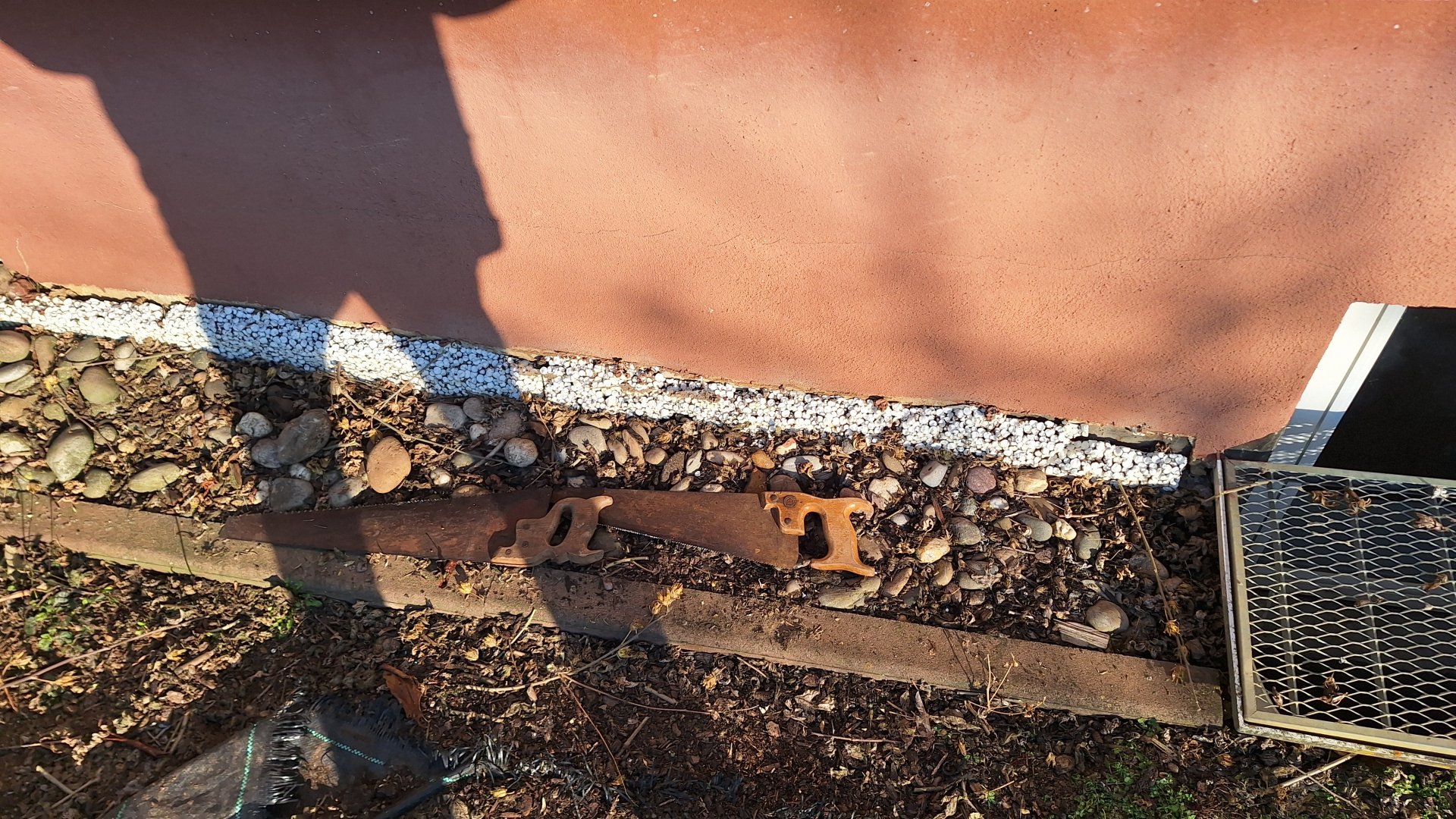

    Hi, habe jetzt Bilder. Danke euch!

    Wie weit reicht die Dämmung denn ins Erdreich? Ist der rote Bereich nicht gedämmt?
    Ich würde die bestehende Dämmung bis unter Erdreich zurückschneiden und dann eine Sockeldämmung mit Sockelputz und Sockelputzabdichtung bis unter das WDVS führen.
    Mein Geschmack wäre dann die gleiche Dämmstärke wie das WDVS.

    Ich gehe davon aus, dass die Dämmung bis zur Bodenplatte geht.
    Was ist WDVS?
    Ich will momentan lediglich die Optik in Ordnung bringen und suche dafür eine Lösung.
    Eine einigermaßen kostengünstige Lösung.
    Wie kann man das machen?
    Viele Grüße

    WDVS= Wärmedämm-Verbundsystem.
    Für mich ergibt das gar keinen Sinn, dass im Erdreich dicker gedämmt wurde, als im Sockelbereich.
    Das billigste wäre die Dämmung zurückzuschneiden und dann die Fehlstellen beiputzen und auch rot anstreichen.
    Wenn’s langlebiger sein soll, dann mach den Sockel neu, wie schon beschrieben.

    Und was ist jetzt mit dem roten Sockel, ist der gedämmt oder nicht?

    Dadurch, dass das Dämmaterial unten am Sockel rausschaut, denke ich eher nicht. Aber ich weiss es nicht.
    Wie bekomme ich das raus?

    Klopf mal und horche ob es hohl klingt, oder versuche halt mal einen Nagel reinzuhämmern. Außerdem war auf dem einen Foto der Putz im Bereich des Lichtschachts schon etwas ab, da kannst Du vielleicht auch mal genauer hinschauen und dann siehst Du schon, ob gedämmt wurde oder nicht.

    EPS-Dämmungen im Boden sind ohnehin ungeeignet- könnte mit Dichtungsspachtelmasse abgedichtet und mit Beton- oder Granitplattenstreifen abgedeckt werden bis evt die Fassadendämmung kommt- im Spritzwasserbereich XPS- oder Foamglas-Dämmplattten verwenden

    Den vergrößerten Bildern nach, könnten das EPS Drainageplatten sein. Wurde mal so verkauft, bis das man auf andere Verfahren und mit Styrodur an gleicher Position umgestiegen ist.

    Nein, da ist nichts gedämmt.

    Ok dann ist Dein Haus quasi bauchfrei oder?
    Ich würde also die bestehenden Kellerdämmung etwas runterschneiden und dann den ungedämmten Bereich mit Sockeldämmung ergänzen und einen Sockelputz inkl. Putzabdichtung auftragen.
