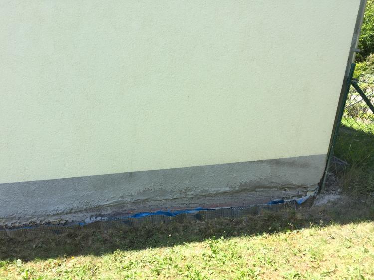

    ich habe ein Problem mit der Abdichtung einer Hauswand, bei dem ich für Ratschläge sehr dankbar wäre.
    Beim Bau des Hauses (leichte Hanglange) wurden die erdberührenden Stellen mit Bitumendickbeschichtung abgedichtet. Leider wurde von den Handwerkern die finale 'Auffüllhöhe' mit Erdreich etwas unterschätzt, sodass es nun einen kleinen Streifen (ca. 10-20 cm) in der (Liplan)-Hauswand gibt, der nicht sauber abgedichtet ist und unterhalb des Putzes 'frei' liegt. (siehe Foto)
    Die Drain-Folie wurde 'hochgezogen' und teilweise mit Dichtschlämme 'überpinselt', aber die 'reine Lehre' ist diese Lösung sicherlich nicht - sieht auch ziemlich 'geflickschustert' aus. Obwohl in den letzten knapp 10 Jahren seit dem Bau des Hauses nichts passiert ist (Ostseite), habe ich Angst, dass latent Wasser eindringt und mir dann die Wand (insbesondere auch Innen) durchfeuchtet (auch wenn ein Liaplanstein wohl vergleichsweise wenig Feuchtigkeit 'zieht').
    Vor diesem Hintergrund will ich den kleinen Streifen mit Bitumendickbeschichtung nacharbeiten.
    Um einen möglichst gleichmäßigen Abschluss zum verputzten Bereich hinzubekommen möchte ich zunächst den unsauber mit Dichtschlämme überpinselten Bereich 'begradigen', um bis dahin dann auch die Bitumenbeschichtung hochziehen zu können. Damit habe ich auch begonnen - allerdings gestaltet sich die Entfernung des (massiven) Dichtschlämmenanstrich viel schwieriger als gedacht.
    Habe es mit einer 1) Topf-Drahbürste auf meiner Bohrmaschine und 2) verschiedenen Sägeblättern meines Multifunktionstools probiert, aber das klappt nicht richtig (oder wird mich mehrere Monate beschäftigen....). Um die Wand nicht zu ruinieren kann ich mit schweren Gerät nicht anrücken, aber hat vielleicht jemand eine gute Idee, wie ich vergleichsweise einfach den lieblos überpinselten Dichtschlämmenanstrich-Überhänge zunächst entfernen kann ohne den darunter liegenden Liaplan-Stein nicht zu gefährden?
    Wie gesagt, danach will ich die nicht abgedichtete Wand mit Bitumen-Dickbeschichtung abdichten, und die Drain-Folie etwas höher ziehen (bis leicht über das Erdreich hinaus).
    Dann stellt sich für mich noch die nächste Frage, wie ich idealerweise den Übergang von dann mit Dickbeschichtung versehener Liaplan-Wand und dem verputzen Bereich gestalte?
    - Einfach nach dem Bitumenanstrich nochmals mit Dichtschlämme den Übergang nacharbeiten?
    - Wäre es gegebenenfalls auch möglich eine Kante auszuarbeiten, an die ich die Drainfolie heranarbeiten kann (idealerweise so, dass dann von der Hauswand abtropfendes Wasser 'vor' die Drainvolie ins Erdreich läuft)?
    Oder würdet ihr gar einfach sagen (was die einfachste Methode wäre): 1. Dichtschlämme so lassen wie sie ist 2. die bisher 'blanken' Stellen mit Dickbeschichtung (oder gar Dichtschlämme?) abdichten 3. Folie etwas höher legen, und das sollte reichen????????
    Für Tipps zu beiden Themen (1. (Teil-)Entfernung Dichtschlämme und 2. 'Übergangausarbeitung') wäre ich sehr dankbar!

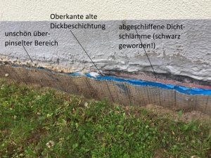

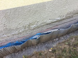

    ich habe zwischenzeitlich angefangen die Mauer weiter zu bearbeiten (siehe Foto). Mit einem Schleiftopf auf meiner kleinen Flex geht die lieblos angebrachte Dichtschlämme (neigt im zu dick aufgetragenen Bereich auch zur Rissbildung => siehe Fotos oben) auch ab.
    'Ursprungsproblem' war ja, dass es einen kleinen Streifen an der Hauswand gab, bei dem weder Bitumen-Dickbeschichtung noch Dichtschlämme angebracht war. Oberhalb des 'fehlenden' Streifens habe ich die fehlerhaft angebrachte Dichtschlämme nunmehr auch noch auf einem Streifen von ca. 10 cm abgetragen, sodass dieser Streifen oben jetzt auch (nah) an den Putz ranreicht.
    Jetzt meine Frage: Wie dichte ich den Streifen samt Übergang zum verputzen Bereich idealerweise ab?
    Ich hatte mir überlegt zunächst den Streifen bis an den Putz heran mit Bitumen-Dickbeschichtung abzudichten. Den Bereich von der dann angebrachten Dickbeschichtung zum Putz wollte ich danach dann noch mit Dichtschlämme überstreichen, damit ich auch den Abschluss vom Putz gegen eindringende Feuchtigkeit ('von unten') schütze. Dann bleibt zwar immer noch der etwas 'wellige' existierende Putz mit Dichtschlämmen-Anstrich bestehen, aber das ist eher ein optisches Thema, das mir an dieser Stelle nicht ganz so wichtig ist.
    Wäre das so OK, oder müsste noch etwas (zusätzlich) beachtet werden?
    Vielen Dank für Eure Meinungen!

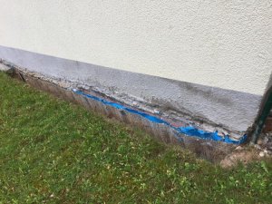

    ... sorry, anbei noch die oben fehlenden Fotos: Bild Wand.jpg IMG_8919.jpg Den 'ursprünglichen Zustand' seht ihr auf den Bildern der ersten eMail zu dem Thema.
    Im rechten Bild sieht man noch mal die größere Gesamtschau. Auf dem linken Bild sind noch mal die vier derzeitigen 'Reihen' sichtbar:
    a) ganz oben: Putz mit überstrichener Dichtschlämme
    b) darunter: fehlerhafte abgeschliffene Dichtschlämme
    c) darunter: Bereich, der gar nicht abgedichtet war (weder Dichtschlämme noch Bitumendickschicht)
    d) ganz unten: Bitumendickschicht
    Wie oben beschrieben, zunächst will ich die Zonen b) + c) analog zu d) mit Bitumendickschicht überstreichen.
    Wenn dies getrocknet ist, will ich diesen 'neuen' größeren Bitumendickschichtbereich im Übergang zu a) [Putz] als 'Abschluss' noch überstreichen.
    Ist das OK?

    EIne funktionierende Abdichtung benötigt ausreichende Überlappungen - das ist leider so.
    Deswegen: Neuaufbau
    - 30 cm über Erdreich alles bis zur blanken Mauer entfernen
    - 40 cm Erdreich unterhalb Oberkante Erdreich aufgraben, KMB und alles Andere 20 cm weit von der Oberkante Erdreich gesehen entfernen bis aufs blanke Mauerwerk
    - den freigelegten 70 cm -Streifen mit 2 Lagen DS versehen, dabei bei der letzten Lage DS nass in nass Spritzbewurf nicht vergessen.
    - Sperrputz im oberen Bereich und und bis 20 cm unter Erdreich
    - gut iss.

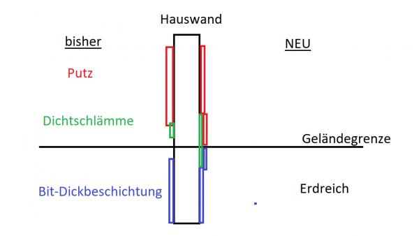

    .... wie gesagt, zwei Punkte bereiten mir bei der Lösung von Manufact insbesondere noch Kopfzerbrechen:
    a) Ist es wirklich sinnvoll, den Sperrputz bis in das Erdreich runter zu verlegen? Macht man das heute so? Gibt es nicht immer noch eine kapillare Wirkung, sodass mir selbst bei einem Sperr/Sanierungsputz Feuchtigkeit in den Putz zieht? Wäre es nicht besser den Putz kurz OBERhalb des Erdreiches abzuschließen?
    b) Wenn ich schon die bestehende Bitumen-Dichbeschichtung teilweise freilege, um die Wand mit Dichtschlämme zu streichen. Sollte dann zumindest nicht die Bitumen-Dickbeschichtung wieder etwas (z.B. 10 cm) auf diese getrocknete Dichtschlämme hochgezogen/aufgebracht werden? Damit würde ich doch auch hier - im erdberührenden Bereich - eine Überlappung erreichen? Zudem ist die Bitumen-Dickbeschichtung doch per se der ‚robusteste‘ Teil gegen Feuchtigkeit? Oder hält die Bitumen-Dickbeschichtung nicht (richtig) auf der Dichtschlämme?
    Habe anbei auch noch mal eine Zeichnung gemacht, wie ich mir dies vorstellen würde.
    Danke!
