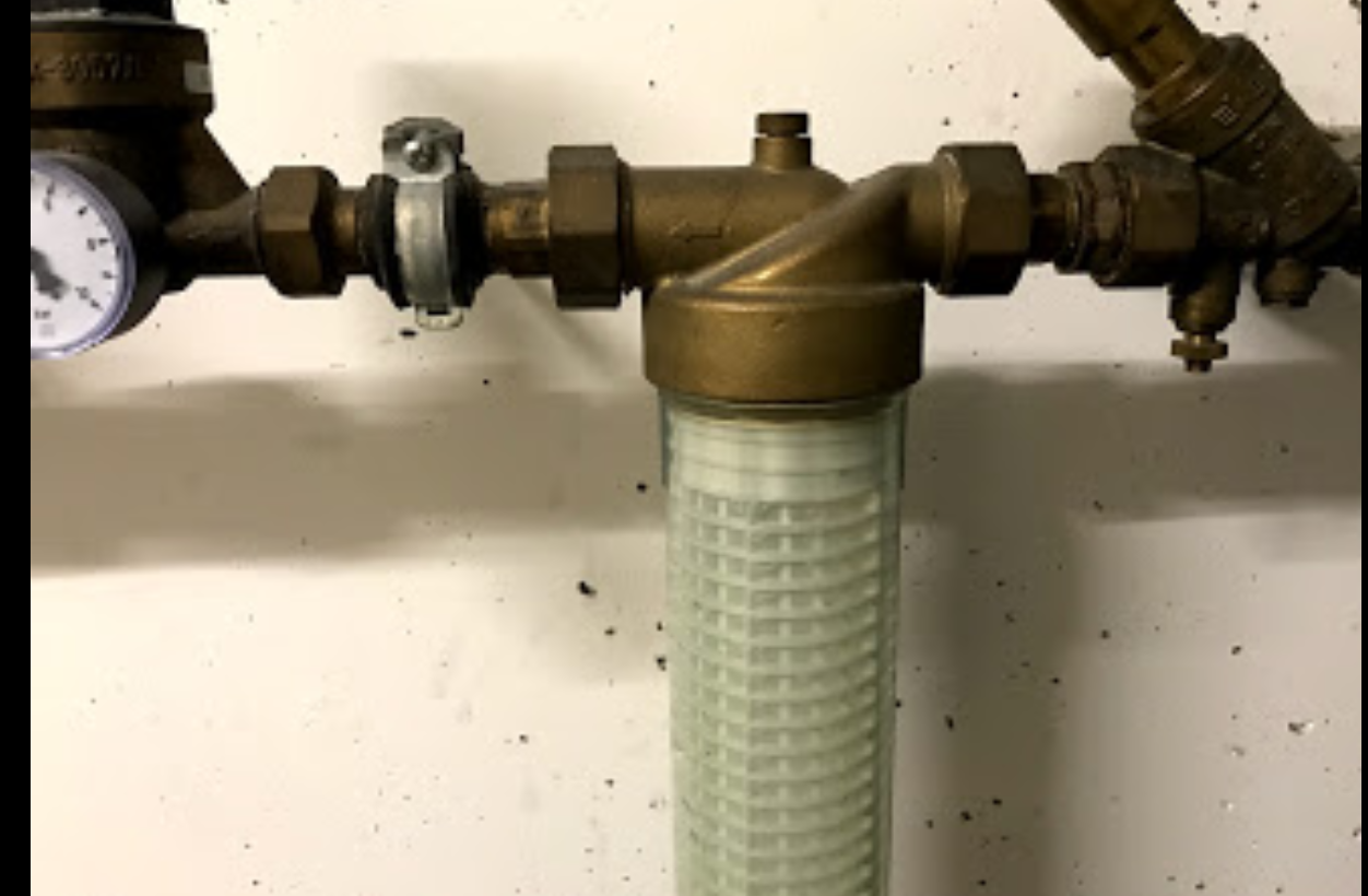

    ich habe aktuell einen Filter welchen ich immer wechseln muss, welche Hauswasserstation muss ich bei meinen Anschluss nehmen und wenn ja welche Größe, bzw. Durchflussmenge und welcher HErsteller, BWT, Artiga, Judo?
    Habe ich einen 1 Zoll oder 1/2 Zoll oder sogar 3/4 Zoll

    Das dürfte 3/4" sein.
    Ich vermute, dass Du einen Rückspülfilter möchtest. Daran ist nichts verwerfliches aber darf man nach dem Grund fragen?
    In einem EFH reicht es meist, einmal im Jahr die Filterkerze zu wechseln.
    Du brauchst unter dem Rückspülfilter einen Abfluss.
    Bei den Marken sehe ich keine großen Qualitätsunterschiede. Ich selbst habe gern Judo verbaut.

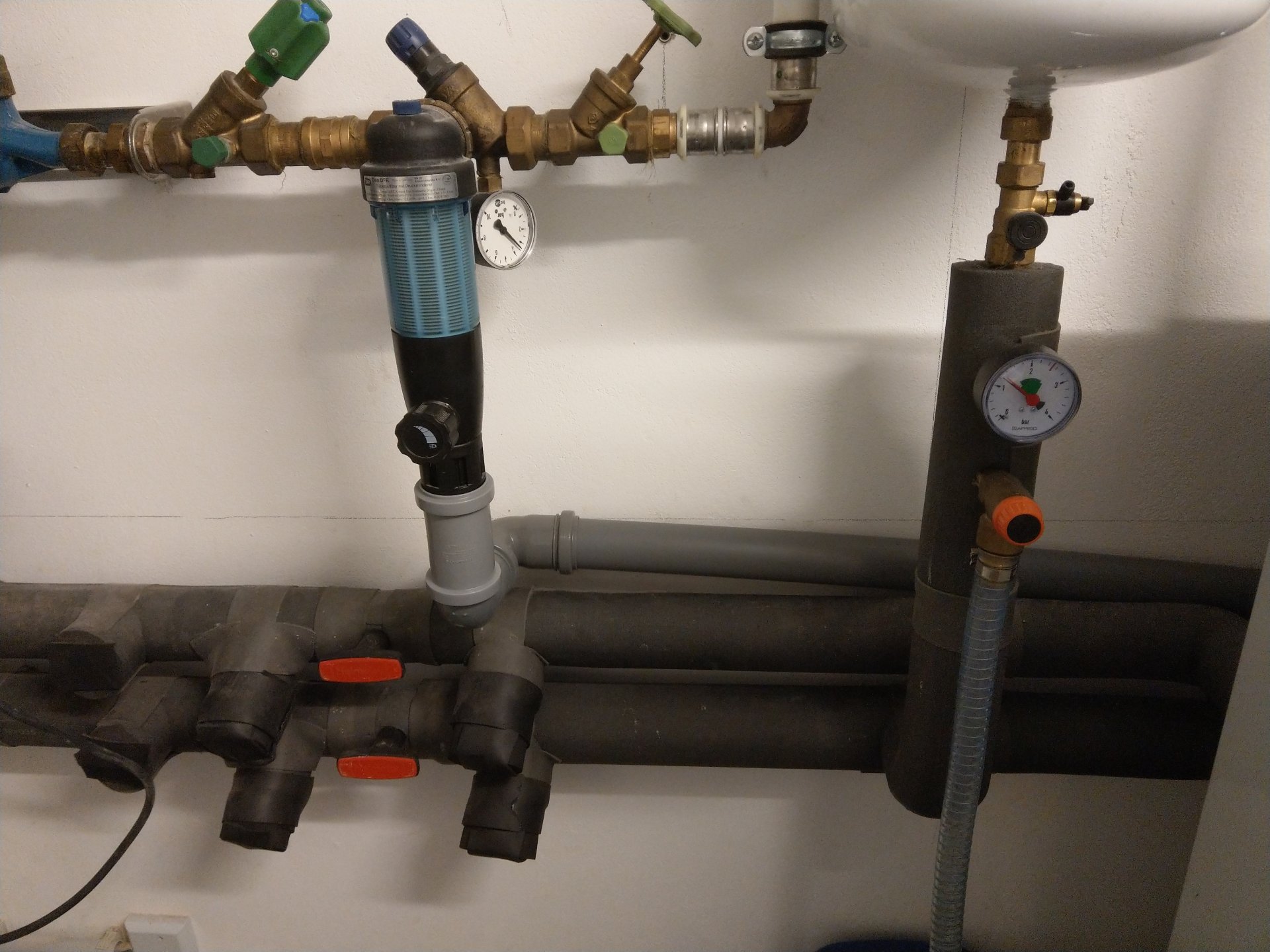

    Ohne Flachs, da spritzt bei mir nix :).
    Aber ich kann auch nie bis Anschlag drehen, sonst würde es ganz sicher spritzen :D. Bei mir ist da auch ein Drehrad dran - das ist eine kleine Bewegung und das Teil ist sofort zu.
    Lasse immer zwei Eimer voll einmal im Monat ab.

    Bestimmungsgemäß müssen die Rückspülfilter voll geöffnet und dabei die Reinigungsbürste spiralförmig rund um den Filter und von oben nach unten gedreht werden, um alle Anhaftungen zu entfernen. Nur mal so das Wasser rauslaufen lassen, und seien es auch zwei Eimer, bringt nichts

    Ok, dann hätte ich dem TE wohl schreiben sollen, dass er beim Kauf darauf achten soll, dass beim Spülen das Sieb mechanisch gereinigt wird.
    Das scheint bei Deinem SYR nicht der Fall zu sein oder ist in der Anweisung, den Knebel um 90° zu öffnen, versteckt. In der Beschreibung finde ich dazu nichts.
    Bei Dir tritt jetzt der Umstand ein, weshalb ich den Umbau beim TE hinterfragt habe: Ein halbseiden und unsachgemäß gewarteter Rückspülfilter ist in der Hygienewirkung schlechter einzustufen, als eine jährlich gewechselte Filterkerze.
    Ich kann Dir nur raten, schnellstens für einen schluckfähigen Abfluss zu sorgen und die Rückspülung bestimmungsgemäß durch vollständige Öffnung vorzunehmen.

    @Fred Astair :
    Dank Dir nochmals, war fleißig und hab es nun endlich komfortabel ohne Eimer und kann voll aufdrehen :). Ja, es fehlt noch ne Rohrschelle, kommt noch.

    Der nächste Anstoß für das Setzen der Schelle werden wohl Deine durchnässten Schlappen sein, wenn Dir beim Spülen das Rohr wegfliegt. ;)

    Ne, die kommen morgen dran - bohren mögen meine Kinder jetzt nicht mehr :D
