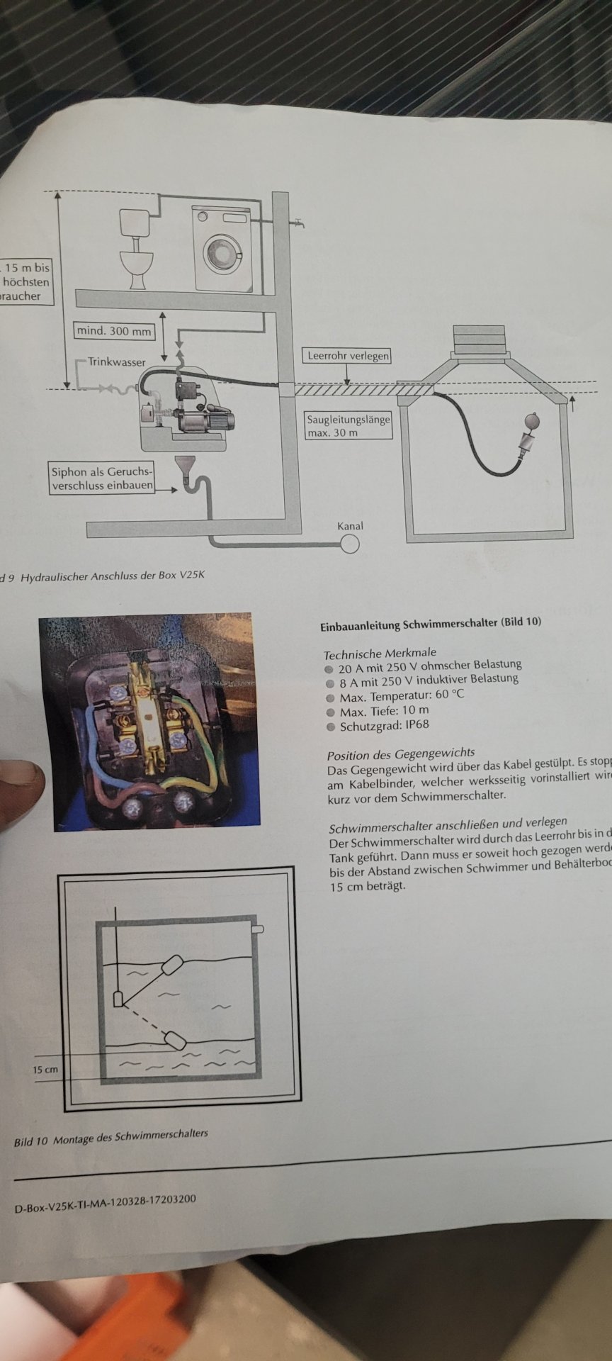

    Hallo Zusammen,
    ich brauche Rat bezüglich meinem Hauswasserwerk was einfach nicht funktionieren will.
    Leider bekommt es der VErläufer der Zisterne nicht richtig hin und ich habe niemanden der sich damit auskennt.
    Ich habe schon sehr viel Zeit investiert, komme abert nicht mehr weiter.
    Es geht um eine Kettner Umwelttechnik Box V25K. Mit Barometer, 2/3 Wegeventil und Magnetschalter. Pumpe: KSB AB Multi ECO 34.7 /E 660W. Das Hauswasserwerk ist mit der 11m3 Zisterne verbunden und soll die Toiletten und Gartenbewässerung übernehmen. Mittels Schwimmerschalter und Magnetventil kann zwiwchen Zisternen und Trinkwasserbetrieb automatisch umgeschaltet werden.
    Aufbau: Die Pumpe hat einen 230V Anschluss
    Das aufgesteckte Barometer mit Reglerautomatik hat einen 230V Anschluss
    Am Barometer hängt eine interne 3fach Steckdose mit kurzem Kabel, welche vermutlich kaputt ist, mehr unten.
    Es gibt ein 2/3 Wege Ventil welches mittels Magnetschalter zwischen Trinkwasser und Zisternenwasser umstellen sollte, was leider noch nicht klappt. Am Magnetventil ist auch ein 230V Anschluss. Dieser Anschluss wird auf einen Zwischenstecker gesteckt, welcher mit 30m Kabel in der Zisterne mit einem Schwimmer endet.
    in der Zisterne schwimmt der Schwimmer oben -> Vermutlich Strom = Zisternenwasser ein
    Bei niedrigem Wasserstand, schwimmt er zeitlich -> Vermutlich kein Strom = Versortgen über Trinkwasser
    Die Pumpe läuft auf ca. 3,8 bar, stellt aber nicht mehr ab. Zudemm vermute ich das die Druckreglerautomatik und die 3fach Steckdose vom Barometer bzw. Gerät kaputt ist.
    Missverständnis 1:
    Die Pumpe und das Barometer ist ausgesteckt.
    Stecke ich den Stecker vom Magnetventil in eine normale Steckdose klickt das Ventil und die Zisterne saugt Wasser (wenn ich die Pumpe an habe).
    Stecke ich den selben Stecker vom Magnetventil aber in die 3 Fachsteckdose passiert nichts, kein Klappen, keine funktionierende Ansaugung. Der Druck fällt sofort ab als ob kein Strom da wäre.
    Nun kommt es aber. Stecke ich an der selben Stromdose wo ich das Magnetventil eingesteckt habe eine normale Lampe ein, leuchtet diese. Wie kann das sein, ich verstehe die Welt nicht mehr.
    Missverständnis 2:

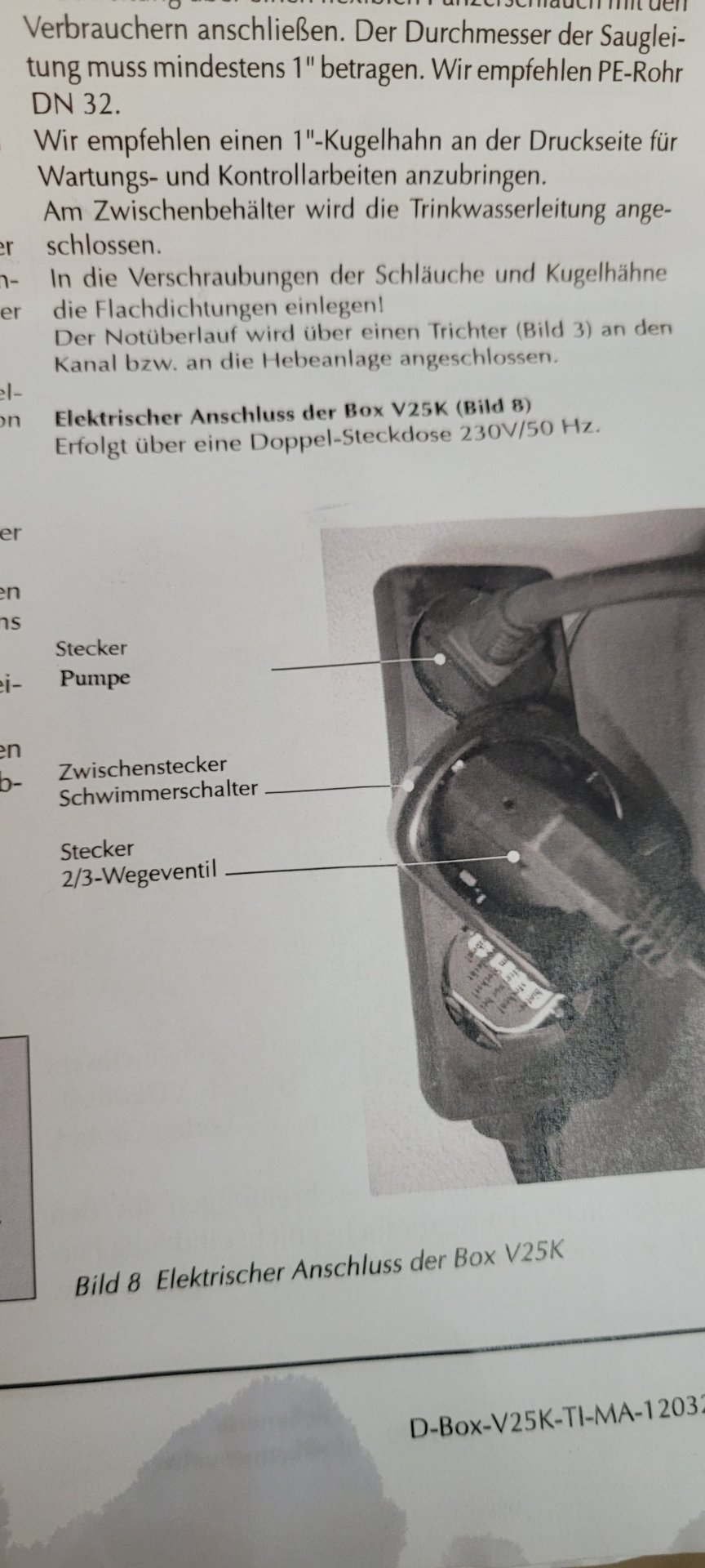

    Der Ziwschenstecker wurde nachgeliefert und ich schaffe es nicht ihn einzurichten.
    Ich möchte wissen ob der Magnetschalter nur an und aus simulieen kann oder noch mehr ? In der Anleitung kann er Leeren oder befüllen oder automatik. Ich vermute das er einfach nur an oder aus Status kann. Ist das so ?

    Die Diskussion lässt sich leicht beenden:
    Das Gerät bedient sich aus einem per Schwimmer aus dem Trinkwassernetz gefüllten Zwischentank mit freiem Zulauf. Das 3-Wege-Ventil entscheidet "nur", aus welchem "Tank" entnommen wird.
    Ich bin zwar kein DVGW-Fachmann, aber das scheint mir nach einem kurzen Blick in die BA durchaus DVGW- konform zu sein.
    Zur eigentlichen Fehlersuche kann ich aus der Ferne leider wenig beitragen, dazu müsste ich das Ding auf dem Tisch haben, oder zumindest davor stehen. Mit der Beschreibung oben komme ich nicht weiter....

    Ich würde die Anleitung zur Hand nehmen und nochmal alle Schritte genaustens verfolgen.
    Wenn der Zwischenstecker schon nachgeliefert werden musste, wäre meine erste Vermutung, dass irgendwas falsch angeschlossen ist.

    Ich kann hellsehen :yikes;)
    Es wäre in der Tat nett gewesen, wenn der Fragesteller die BA zumindest verlinkt hätte.
    Zumindest diese Frage lässt sich beantworten: Ein Magnetschalter simuliert nicht, und er kann wie der Name schon sagt: Schalten, d.h. ein und aus :cool:

    Hi zusammen,
    vielen Dank für die bisherigen Infos. Mit dem Herstellen habe ich nun herausgefunden, was das Problem war. Das Hauswasserwerk wurde zu niedrig aufgehängt und so kam es zu einem Wasserdruck und das Notventil hat geöffnet. Das Hauswasserwerk wird nun höher gehängt, dann sollte es auch bei voller Zisterne funktionieren.
    Leider funktioniert das 2/3 Wege Ventil aber noch nicht richtig.
    Stecke ich den Stromstecker vom Magnetschalter der am 2/3 Ventil hängt ein, macht es klick und die Pumpe saugt Zisternenwasser an. Stecke den Stromstecker aus, sinkt der Druck und die Pumpe saugt kein Trinkwasser aus dem Voratsbehälter.
    Leider habe ich kaum bzw. keinen Support für das Gerät und bin auf jede Hilfe angewiesen.
    Der Hersteller ist eine Pfeife und der Lieferant der Zisterne, welcher auch das Hauswasserwerk vom Hersteller verkauft hat, verweist auf den Hersteller des Hauswassertwerkes. Zudem haben Sie einen falschen Zwischenstecker und Schwimmerschalter geliefert, sodass ich nach langem Hin und her einen eigenen gekauft habe. Im Grund funktionieren die aber vermutlich alle gleich, so derren Aussage.
    Habe ich die Funktion des Zwischensteckers an dem das Stromkabel des Magnetschalters vom 2/3 Wegeventil richtig verstanden ?
    Strom ein -> Zisternenwasser wird direkt von der Zisterne angesaugt. Funktioniert tatsächlich super, solange Zisterne nicht ganz voll ist. (Wegen Druck, s.o.)
    Strom aus -> Trinkwasser sollte aus dem Voratsbehälter angesaugt werden. Dieser wird mit Trinkwasser gespeist.
    Falls ja, dann müsste es ja beim Ausstecken des Magnetschalters umschalten, was es aber leider nicht tut.

    Der Zwischenstecker ist eine Physik für sich. Es gibt 2 wiedersprüchliche Installationsanleitungen (Stecker und Pumpe) und bei den meisten fliegt die Sicherung raus :-) Es gibt aber auch eine Einstellung wie ich per Schwimmerschalter Licht ein und ausschalten kann.
    Eventuell muss über die 3 Drähte (gelb/grün, braun, blau) des Schwimmerschalters am Zwischenstecker aber irgendeine Kombination geschaltet werden, damit das 2/3 Wege Ventil nicht nur Aus aus sondern Zustand 1 und 2 abbilen kann damit das 2/3 wegeventil 2x unterschiedlich klick machen kann aber das geht ja nur mit Strom.
    Ich habe am Zwischenstecker ja 4 Anklemmmöglichkeiten, siehe Bild. Wobei in der Mitte ja die Masse ist.
