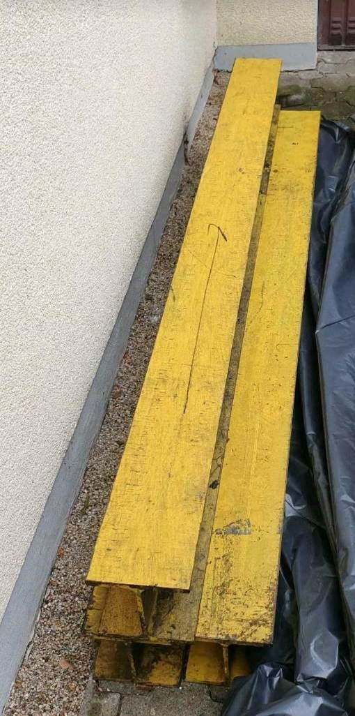

    für einen Wanddurchbruch benötigen wir laut Unterlagen des Statikers einen HEB Stahlträger mit 180mm.
    Auf Kleinanzeigen habe ich einen Stahlträger in der richtigen länge gefunden, laut Verkäufer 18cm breit und 18cm hoch. Er konnte mir jedoch nicht sagen ob es ein HEB Stahlträger ist.
    Kann man sowas erkennen? Hier ein Bild:
    LG

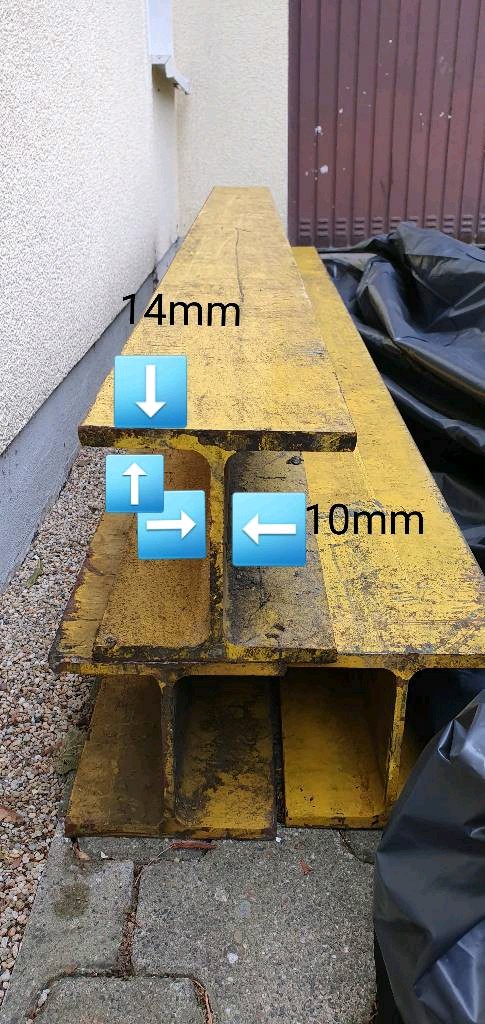

    Aus der Tabelle werde ich irgendwie nicht schlau, das Profil und die dicke der Kontaktfälsche werden im Muster-Bild beide mit tf beschrieben, aber die sind auf dem Muster-Bild nicht gleich Dick...
    Der Verkäufer hat mir mitgeteilt das der Stahl bei den Kontaktflächen 14mm dick ist und im profil 10mm. Ist das Laut Tabelle ein HEB Stahlträger?
