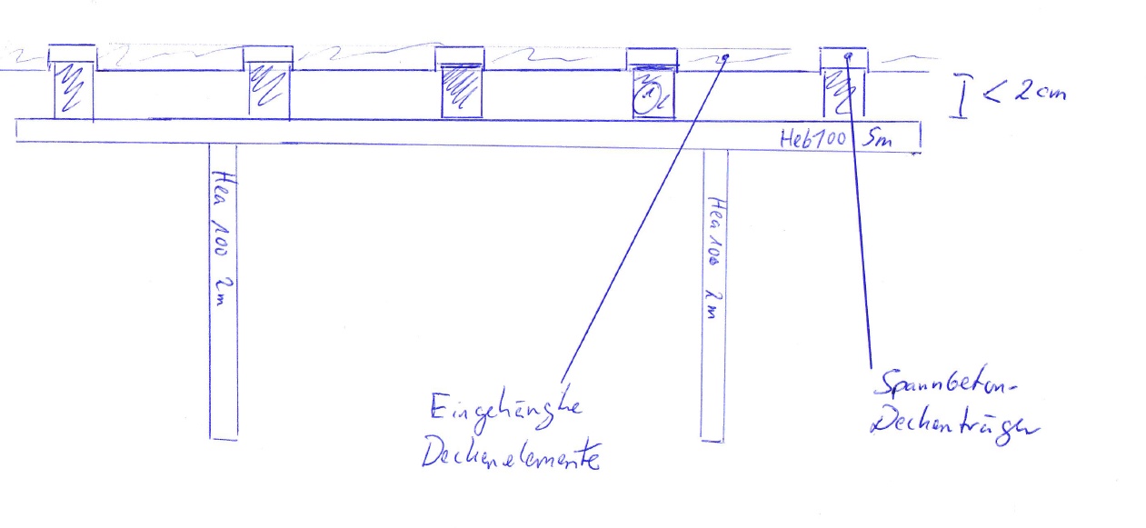

    Moin,
    zum zusätzlichen Stützen einer Spannbeton-Decke mit eingehängten Deckensteinen soll ein HEB100 untergezogen werden. Die Decke trägt an sich noch, ist aber an den Auflagern leicht marode. Die Stützen hat der Statiker festgelegt. Ob die Auflager tatsächlich geschwächt sind kann man nicht beurteilen, d.h. ob die zusätzlichen Träger wirklich Last abtragen ist unklar.
    Da Unterkante Deckkenstein aber unterhalb der zu stützenden Deckenträgern liegt muss jeweils unterfüttert werden. Ca. 1-2cm Stahlplatte (die Skizze ist nicht maßstäblich).
    Sollte man die Platten festschweißen?
    Geplant ist: HEB100 ausrichten und dann die jeweiligen Stahlplatten mit ca.1mm Übermaß einschlagen.
    Ich habe keine Vorstellung wie viel das temperaturabhängig arbeitet, insb. wenn die Decke vielleicht gar nicht Last auf die Träger überträgt.
    Christoph

    Also ich fasse zusammen: Es soll ein "Not-Auflager" geschaffen werden, damit nicht irgendwann das aktuelle Auflager nachgibt?
    "Der Statiker" hat nur die Stützen angegeben aber nichts weiter? Keine Skizze, Einbauanweisung o.ä.? tststs...
    Das sollte "geklärt" werden. Sprich: Stützenkonstruktion so vorspannen, dass die Last definiert in den neuen Stützen liegt.
    z.B. Decke anheben, Stütkonstruktion untersetzen, Decke auf Stützkonstruktion absenken.
    Futterplatten kann man machen, ist kein Problem. Festschweißen würde ich die nicht. Ist bei schlechter Ausführung eher Kontraproduktiv.
    s.O.: Regel Nummer 1 ist immer einen klar defnierten Belastungszustand herstellen!
    Wer soll das denn ausführen?
    Ihr selber hoffentlich nicht.
    Fußpunkt ist geklärt?
    Aussteifung auch?
    Durchbiegung des Stahlträgers?`
    Oder hat da nur ein Hobbystatiker mal Last / Stütze gerechnet und fertig?
