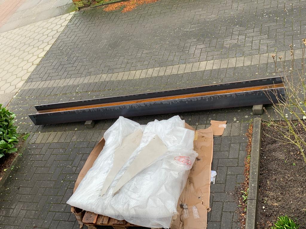

    Moin liebes Forum,
    mein erster Beitrag startet direkt mit einer Frage und ich hoffe, dass mir hier geholfen werden kann.
    Wir bauen derzeit unsere Wohnräume um, was einen Durchbruch einer tragenden Wand zwischen Esszimmer und Küche beinhaltet.
    Unser Statiker hat uns einen 3320mm breiten HEB200 errechnet, mit einem Auflager von jeweils 350mm.
    Leider sind wir sehr knapp in der Zeit, sodass wir lediglich einen rohen Stahlträger erhalten haben, welcher nicht Verzinkt ist o.ä.
    Meine Frage:
    Empfohlen wurde uns die Verwendung von Hamerite Rostschutz, welcher direkt auf den Rost aufgetragen werden kann und eine Grundierung etc. vereint.
    Da ich demgegenüber skeptisch bin, habe ich mir nun die Verwendung von Zinkstaubfarbe angelesen.
    Hierzu sollte jedoch der Träger von sämtlichen Verunreinigungen, Flugrost, Fette etc. befreit werden.
    Könnt ihr uns eine Hilfestellung geben wie ich den Träger zuverlässig schützen kann?
    Welche Art der Rotentfernung würdet ihr empfehlen?
    Ist die Verwendung von einem Rostlöser ratsam? Wenn ja, welcher?
    Ein Abbürsten mit einer Drahtbürste soll nach meinen Recherchen nicht zielführend sein.
    Ich würde mich freuen wenn eure Erfahrung uns weiterhilft.

    Dein Haus schützt deinen Träger vor Rost, da dieses ja trocken und beheizt ist. Laut DIN ist der Korrosionsschutz im Innenbereich mit 60 % Luftfeuchte unbedeutend, Gruppe C1. Kein Problem, gern kannst du natürlich eine Grundierung auftragen. Wo du ja nun mal das Material dafür schon da hast.
    Der Träger wiegt ca. 200 kg.
    Wie du den ins Haus und unter die Decke bringst, hast du bestimmt schon geplant.

    Der Regen in der Einfahrt hat wahrscheinlich mehr Rost verursacht als die nächsten 20 Jahre es im trockenen Esszimmer eingebaut und abgekoffert tun werden. Spare Dir die Arbeitszeit des Lackierens und widme Dich anderen Themen eures Umbaus. Den Rostlmser und Lack kannst Du ja zurück in den Baumarkt bringen, Drahtbürste und Spiritus brauch man immer mal.
    Alles Andere haben meine Vorredner schon gesagt :)

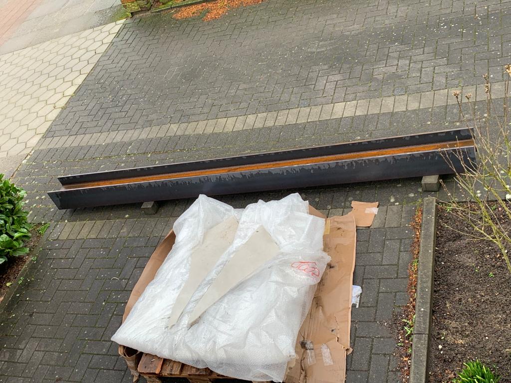

    Ärgerlich..der Tröger wurde heute morgen geliefert und hatte bereits den Rost mittig.
  11. #11 thomenec, 24.02.2023
    thomenec
    thomenec
    08.02.2017
    476
    258
    Ing.
    Ärgere Dich nicht, das macht dem Träger gar nichts aus und außer Dir weiss in Kürze niemand, das er hinter seiner Verkleidung leicht rotbraun leuchtet.
