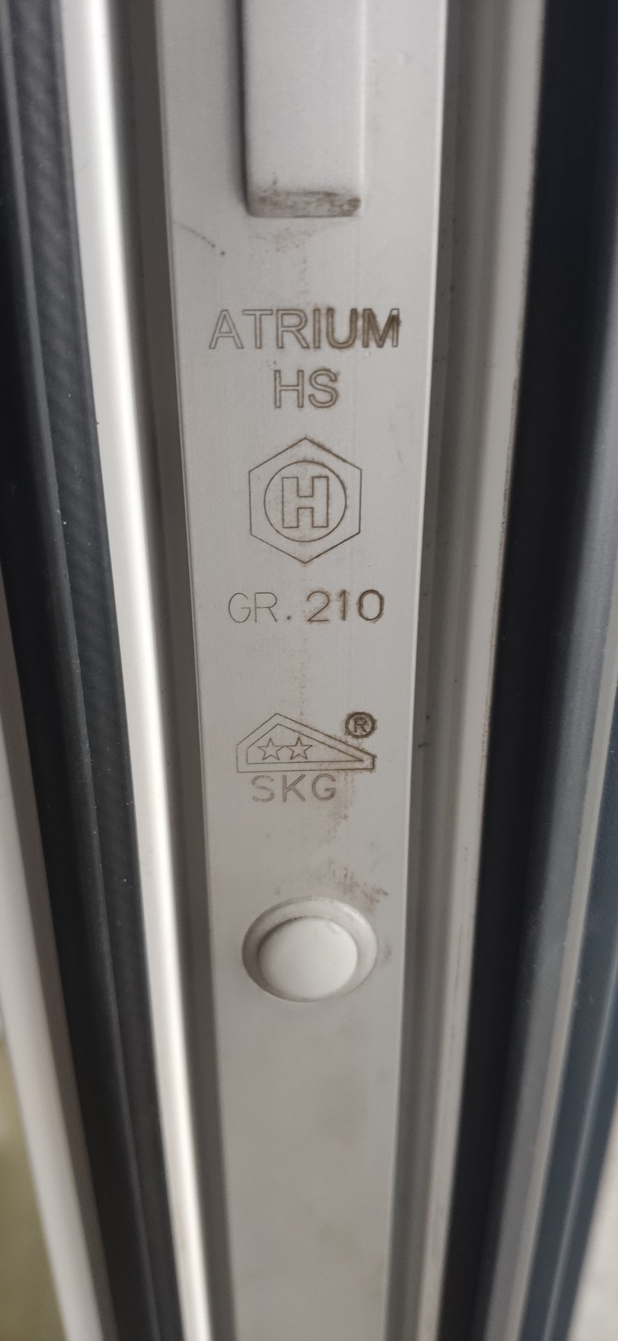

    Wir hatten eine HebeSchiebe Tür bekommen vor 3 Jahren. Gewährleistung ist rüber und Fensterbauer kommt nicht bei.
    Frage: Kann man da irgendetwas einstellen?

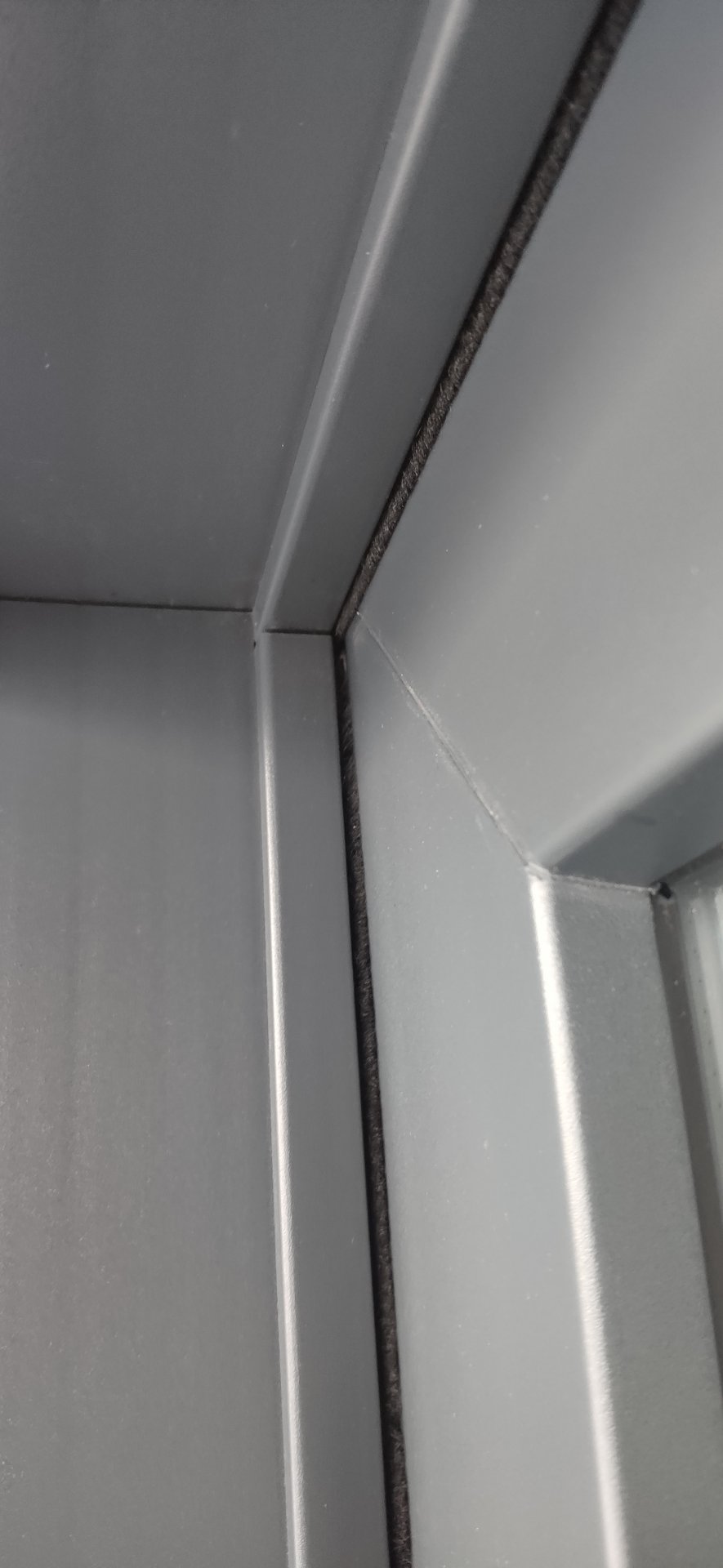

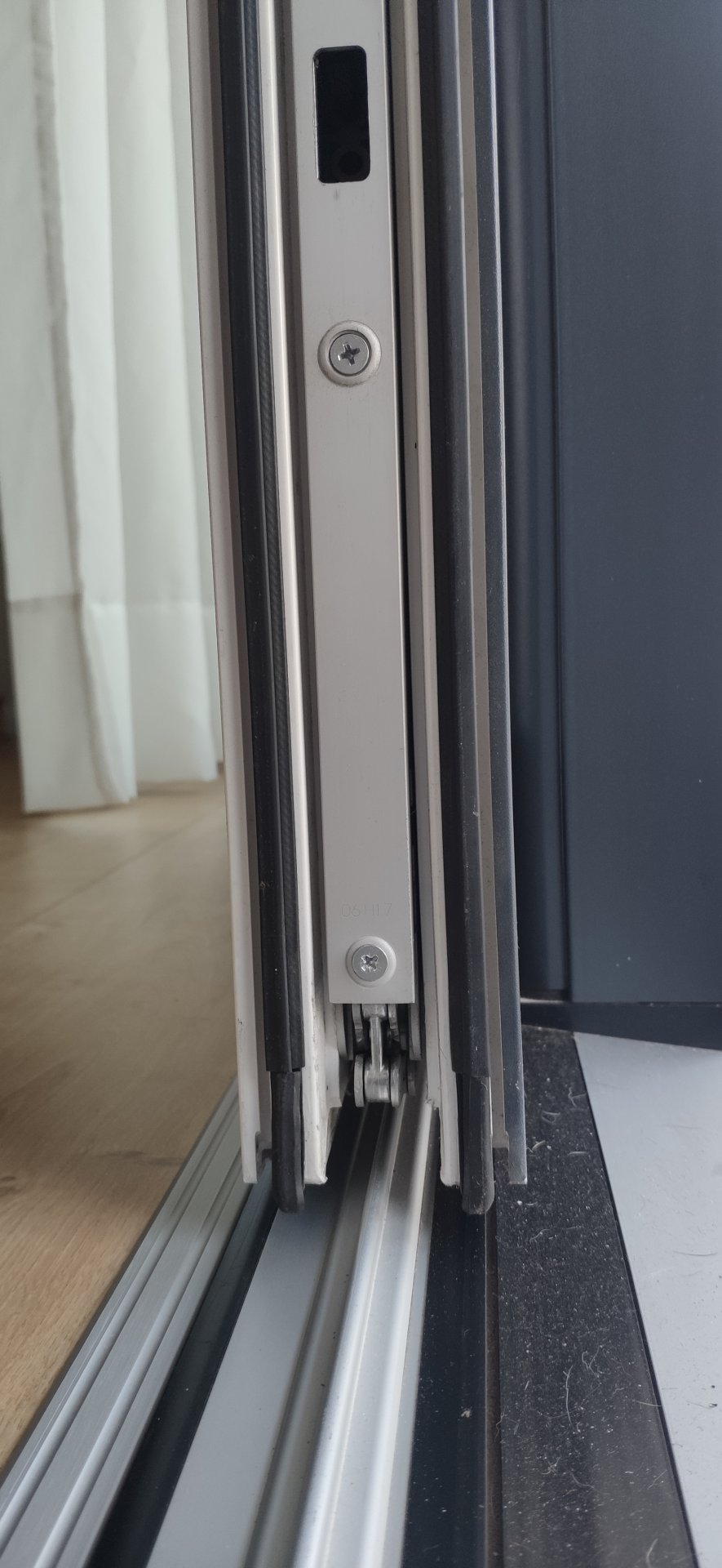

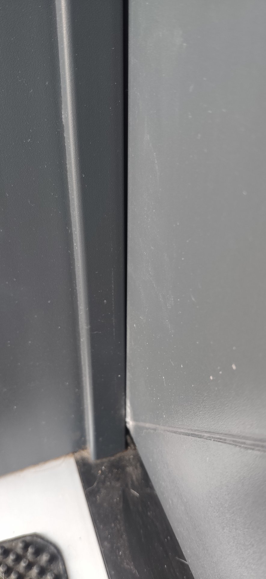

    Sie fährt gut, schließt auch dicht jedoch beim Schließen bleibt der Tür Rahmen mittlerweile unten etwas am Rahmen hängen. Oben passt alles.
    Ich müsste praktisch die Schlittenstellung um 1,2 Millimeter verändern können so dass die Tür unten etwas in Richtung Innenraum kommt.

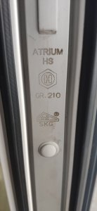

    Es handelt sich um eine Schüco Easyslide CT70 auf dem Beschlag steht jedoch Atrium HS.
    Vieleicht hat jemand eine Idee.

    Siegt aus als wäre der Flügel unten etwas nach außen gebogen worden. Evtl. mal jemand mit dem Fuß hängen geblieben?

    Nicht wirklich, aber du hast Recht. Ist leicht verbogen ...

    Zurück biegen. Versuchs erstmal von Hand. Wenn’s nicht geht mit einem Holz großflächig mit dem Hammer vorsichtig zurück schlagen.
