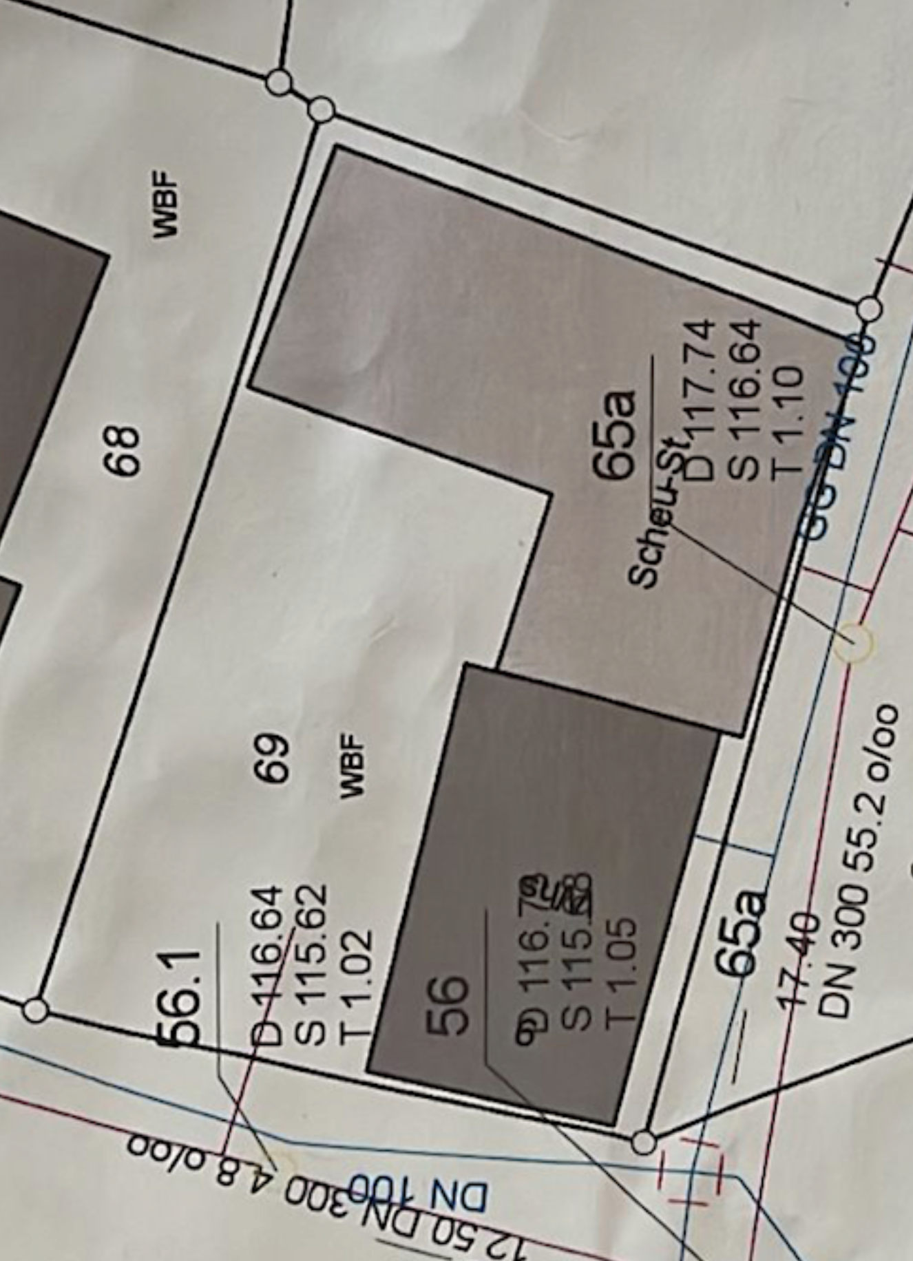

    kann mir jemand helfen um herauszufinden, ob eine Hebeanlage benötigt wird?
    Wir wollen im Keller ein WC + Dusche installieren.
    Der Keller wird ca. 2,70m tief.
    Eine leichte Hanglage (0,9m ist vorhanden)
    Leider verstehe ich absolut nicht den Kanalplan.
    Kann hier vllt. jemand helfen?
    Unter anderem:
    - Für was steht "D" (+ die Zahl)
    - Für was steht "S" (+ die Zahl)
    - Für was steht "T" (+ die Zahl)
    Welche Einheit ist die Zahl hinter D,S,T ?
    Was ist die rote Linie?
    Was ist die schwarze Linie?
    Was ist die blaue Linie?
    Werden weitere Informationen benötigt?

    Die Höhe der Rückstauebene erfährst du vom Kanalnetzbetreiber, regelmäßig ist das die Deckelhöhe des nächsten Schachts oberhalb deines Anschlusses. Alle Entwässerungsgegenstände, die tiefer liegen, sind gegen Rückstau zu sichern.

    Wenn es nicht die Gemeinde ist, dann sind es die Stadtwerke, oder Entwässerungsbetriebe oder ähnliches. Meistens steht das auf der Homepage deiner Gemeinde wer zuständig ist.
    Deckel = Höhe des Kanalschachtdeckels in der Straße
    Sohle = Höhe der Fliessohle, da läuft das Wasser
    Tiefe = D-S
    Zahlen in Meter. D und S in m über Normal Null.

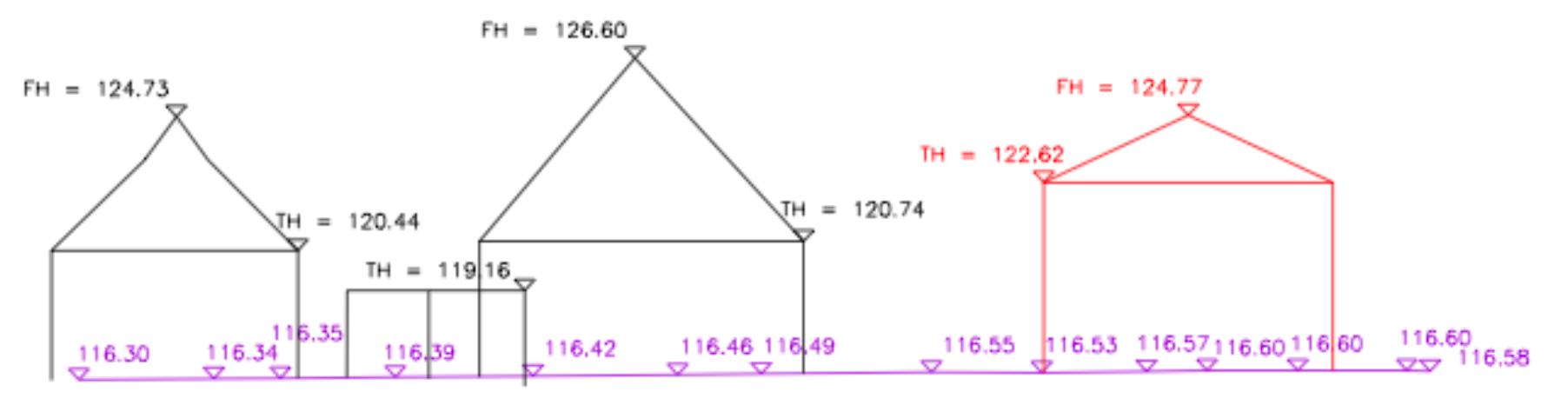

    Ich habe eine Straßenabwicklung für eine Bauvoranfage.
    Es geht um das rechte Haus.

    Sicher, dass das in Meter ist?
    Zum Beispiel D=116,64
    Das sind doch wohl eher Zentimeter?

    Ja. Ganz simpel anschulich (nicht ganz korrekt aber hoffentlich verständlich) ist die Angabe Meter über dem Meeresspiegel.
    Eine Bezugshöhe, auf die man sich im Vermessungswesen geeinigt hat.

    Das Problem an deinem Lageplanausschnitt.
    Es ist ein Kanal drin, aber es könnte auch der Regenwasserkanal sein (wird in der Regel nicht rot oder braun dargestellt, aber wer weiß).
    Sollte es der Schmutzwasserkanal oder Mischwasserkanal sein, wird es wahrscheinlich auf eine Hebeanlage hinauslaufen. Der Keller ist in deinem Schnitt ja nicht bemaßt, daher nur wahrscheinlich.

    gemessen vom Meeresspiegel aus....
    ist der Mount Everest 8848m hoch
    Ist die Zugspitze 2962m hoch
    Ist der Kanaldeckel in deiner Straße 116,64 m hoch.
    Wenn du den Deckel öffnest und dich unten in den Dreck stellst stehst du auf der Höhe 115,62m
    Da läuft das Wasser.
