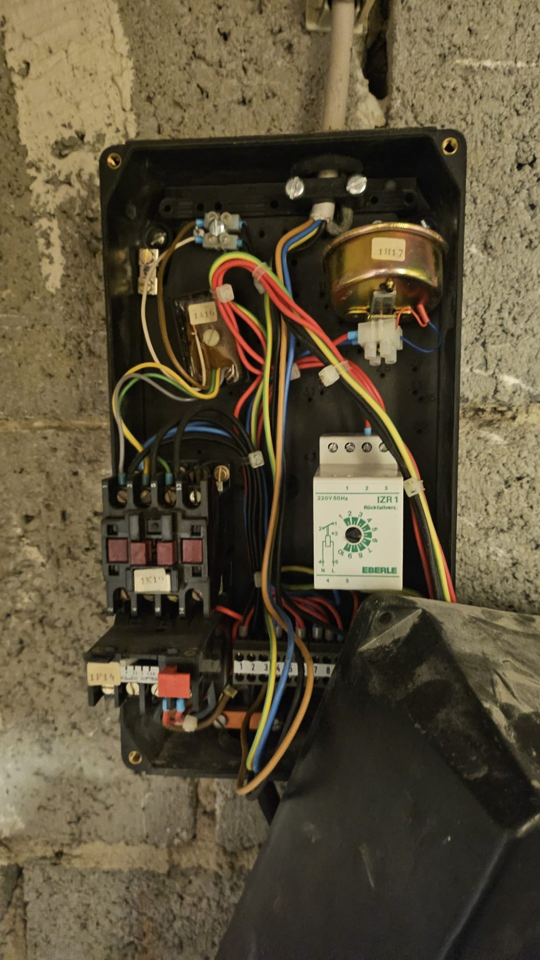

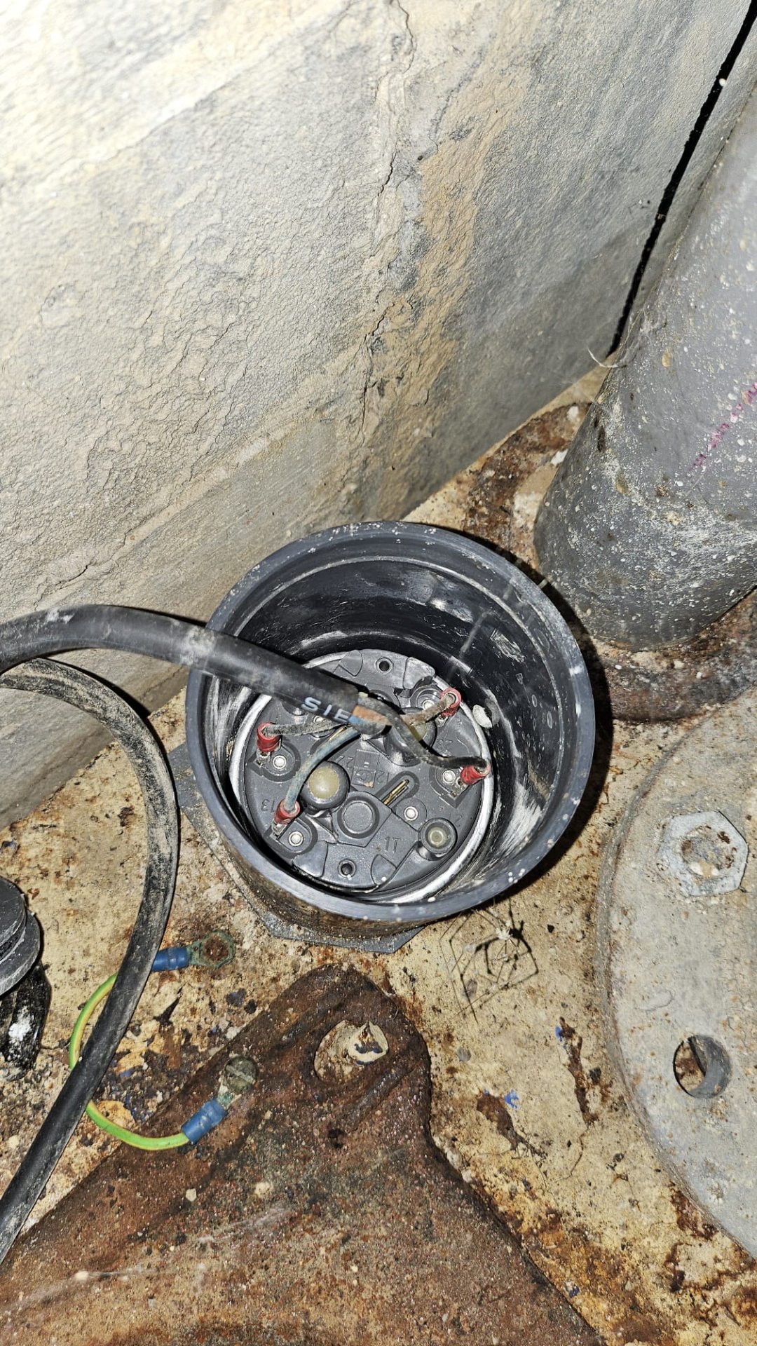

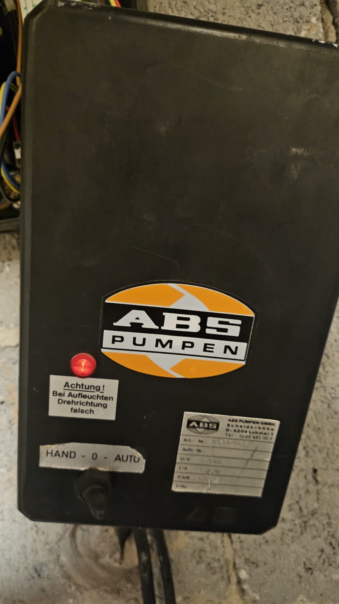

    Hi, ich habe ein dringendes Problem mit meiner Hebeanlage. Sie löst nur 2 Sekunden aus, müsste aber so lange Pumpen bis das Wasser leer ist oder eine Zeit stoppt.
    Es passiert folgendes.
    Die Hebeanlage wird ausgelöst, von dem Druckschalter auf den Bildern zu sehen. Die Pumpe wird aktiviert und pumpt 2 Sekunden, sie müsste allerdings entweder so lange Pumpen bis das Wasser leer ist oder das Zeitrelais löst aus.
    Möglichkeit 1 , entweder gibt der Druckschalter keine Rückmeldung sie abzustellen.
    Möglichkeit 2. oder das Rückfallrelais schaltet nach der gewünschten Zeit nicht ab. Das Relais, kann beliebig eingestellt werden, die Zeit bleibt aber gleich. Vorher hat es nach 4 Sekunden abgeschaltet, doch das geht jetzt nicht mehr.
    Es wäre super wenn jemand eine Idee hat. Lg und vielen lieben Dank.
  2. #2 Andi Holzmann, 03.03.2025
    Andi Holzmann
    Andi Holzmann
    22.02.2025
    Hallo wir haben einfach die Öffnungen der Pumpe an dem die Rückspülung erfolgt etwas größer aufgebohrt Problem gelöst.
    MfG
