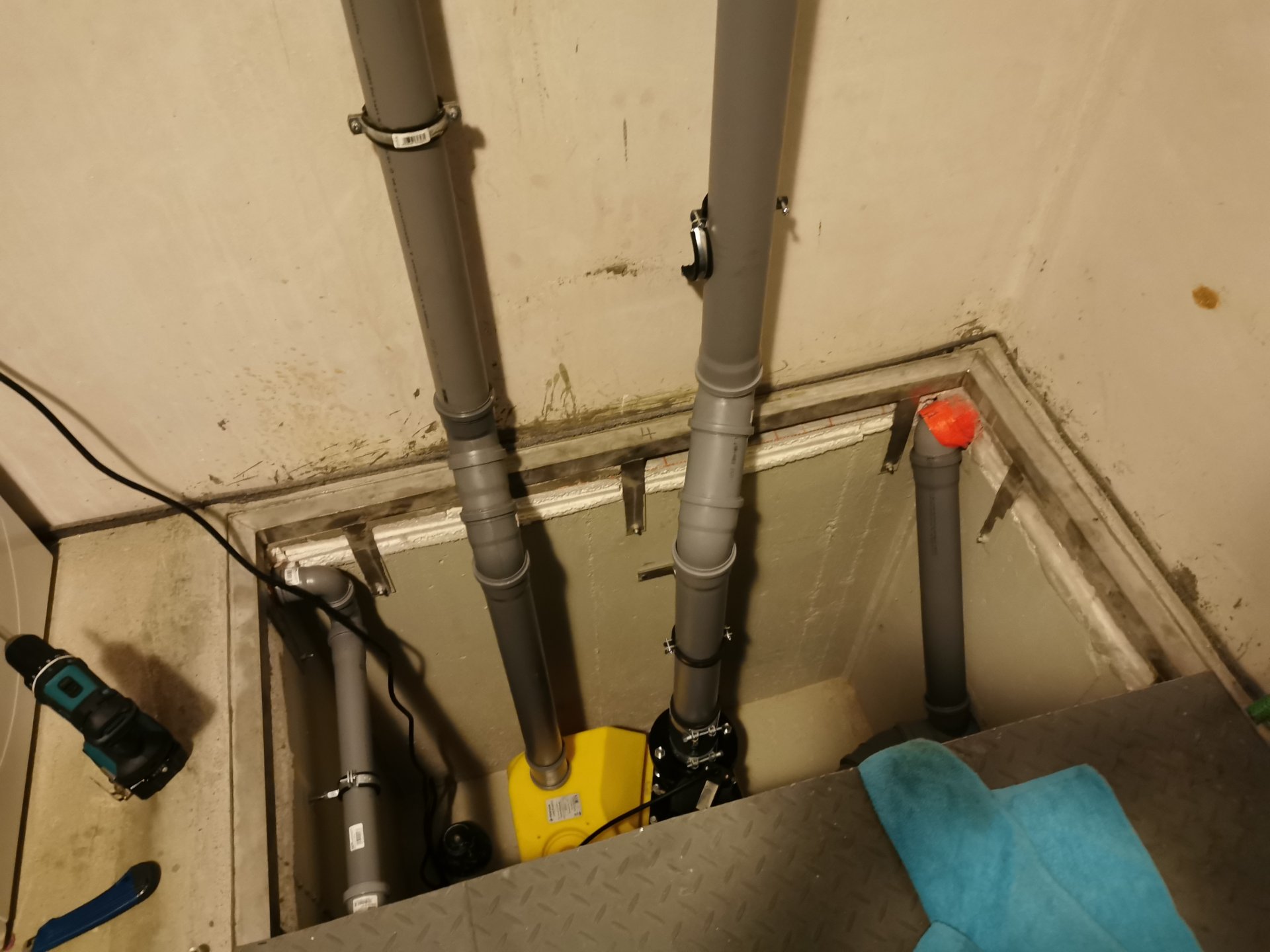

    ich möchte im Keller unseres Hauses eine Hebeanlage anschließen und in Betrieb nehmen.
    Die Hebeanlage ist von der Firma Jung, Model Compli 300 mit 230 Volt.
    Die Anlage befindet sich in einen aus Beton gegossen Kellerschacht und ist bereits befestigt.
    In unserer Stadt wird ist das Abwasser und das Regenwasser in zwei getrennten von einander getrennten Kanälen abgeführt, somit gibt es keine Probleme mit Regenwasser Überflutungen.
    Ich habe zwei Bilder angefügt die die jetzige Situation zeigen.

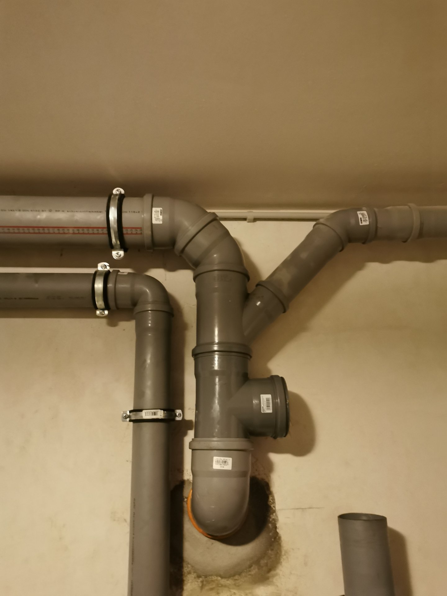

    Die Druckseite wird in DN 90 von Oberkante Rückschlagklappe nach oben geführt auf eine höhe von 2,9 m.
    Hier ist dann der Übergang in die Fallleitung unsere Hauses. (Bild 1 T-Stück 110/110 mit 87°)
    Wenn ich die Hebeanlage hier anschließe läuft das Rohr zur Druckseite voll durch das "normale Abwasser".
    Dies möchte ich verhindern, und denke auch das es sein muss, da sonst die Pumpe gegen die Wassersäule drücken muss.
    Nun zu meiner Frage:
    Welche Variante ist die Sinnvollere bzw. richtige Art den Umschluss herzustellen?
    Variante 1: Das T-Stück mit 87° auszutauschen gegen ein T-Stück 110/110 mit 45° und dann mit 45° Grad Bogen DN 110 weiter zugehen und anschließend auf DN 90 zu reduzieren?
    Variante2: In das T-Stück ,mit 87° einen 87° Bogen zu montieren und dann weiter zu verrohren mit den 45 ° Bögen und der Reduzierung auf DN 90.
    Da keine Platzprobleme existieren möchte ich die Variante wählen die für die Entlüftung die beste Variante ist.
    Wobei ich mir nicht sicher bin ob es überhaupt Probleme bei der Entlüftung gibt.

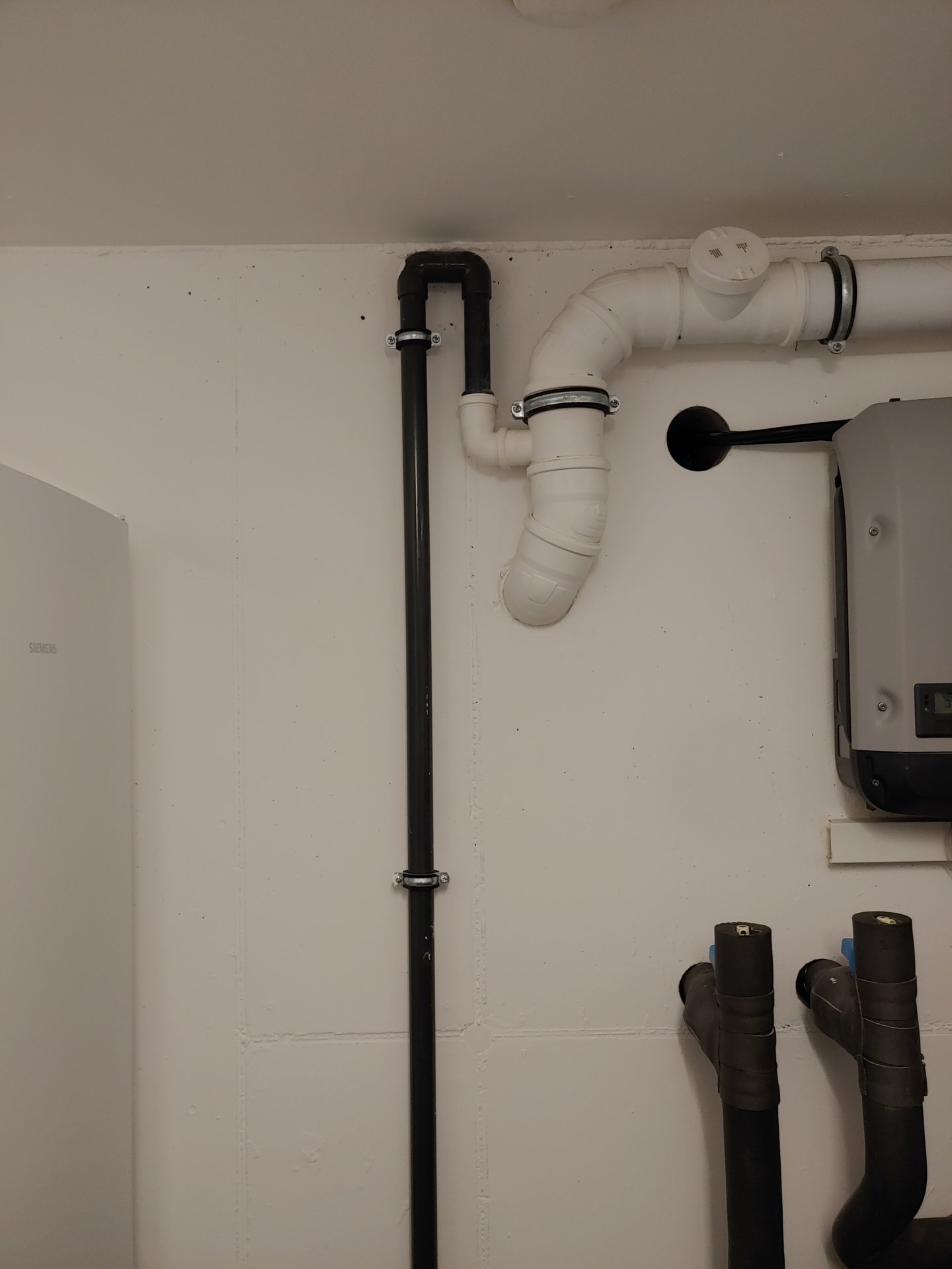

    Druckleitung in HT Rohr sehr Mutig und dann noch gegen die Fließrichtung. Sollte der Schacht volllaufen kann das Wasser ja noch untern den Estrich Laufen.
    Druckleitungen sind immer in einer Sammel- oder Grundleitung einzuleiten auf keinen Fall in eine Fallleitung.
    Die Druckleitung muss mindestens 30cm über die Rückstauebene geführt werden.
    Lexmaul
    Ist deine Schleiffe 30cm über der Rückstauebene, sieht auf den BILD nicht so aus.

    Genau so ist es (Betondecke) - sie ist aber über der Rückstauebene, nur eben keine 30 cm (wozu auch...?) - und hat auch eine Rückschlagklappe drin ;)

    Dann frage ich mich nur für was der Bogen sein soll, der bring doch nicht.

    Der Bogen ist über der Rückstauebene...was auch immer er nicht bringen soll...
