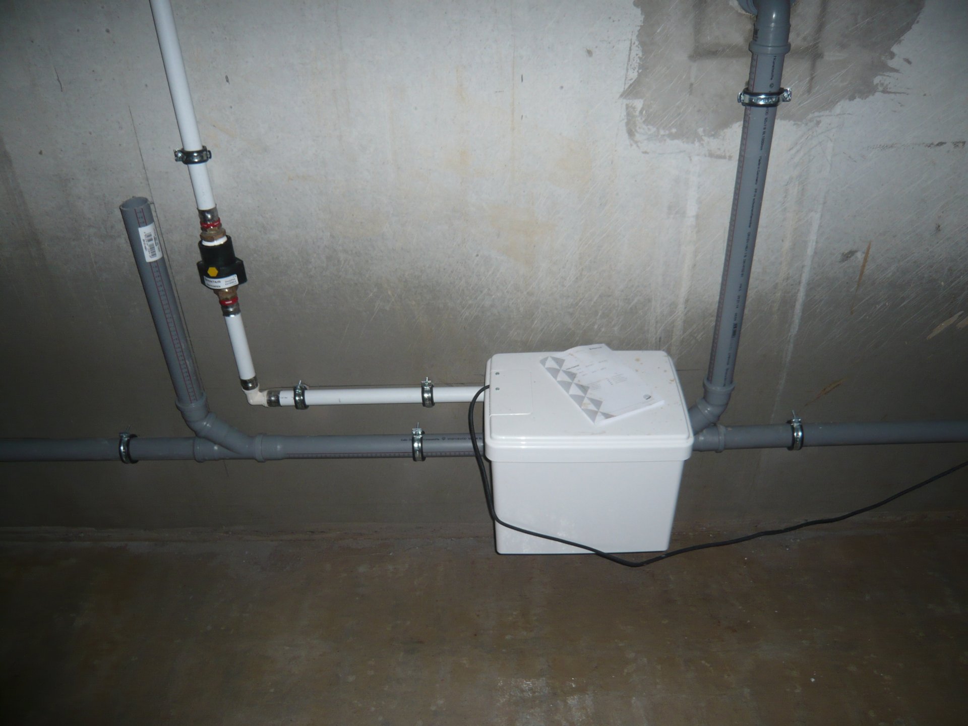

    Danke für Eure Hinweise, das Bild zeigt noch die Kleinhebeanlage. Die Entwässerung der Lichtschächte durch den Keller ist mit Mängeln behaftet: Keine Rückstauschleife, keine Belüftung über Dach, Leitung laufen nicht von alleine leer, Geländeprofil nicht berücksichtigt (Lichtschacht in Terrasse integriert),Risiko Stromausfall, Lärmbelästigung durch neue Hebeanlage.
    In der Baubeschreibung gibt es keinen vertraglichen Hinweis zur Entwässerung der Lichtschächte und der Leitung quer durch den ganzen Keller. Nach Bewertung des Bauträgers ein innovatives Entwässerungssystem, aufgrund der Lehmbodensituation. Erstaunlich ist, dass 4 Jahre später im 2 ten Baufeld alle Häuser ohne die Leitung mit Lichtschächten incl. aussenliegender Drainageentwässerung gebaut werden. (Baubeschreibungen sind 1 zu 1 identisch).
    Bei der Abdeckung von ACO kommt das Wasser wohl dann direkt durch die Terrassentür ins Wohnzimmer.
