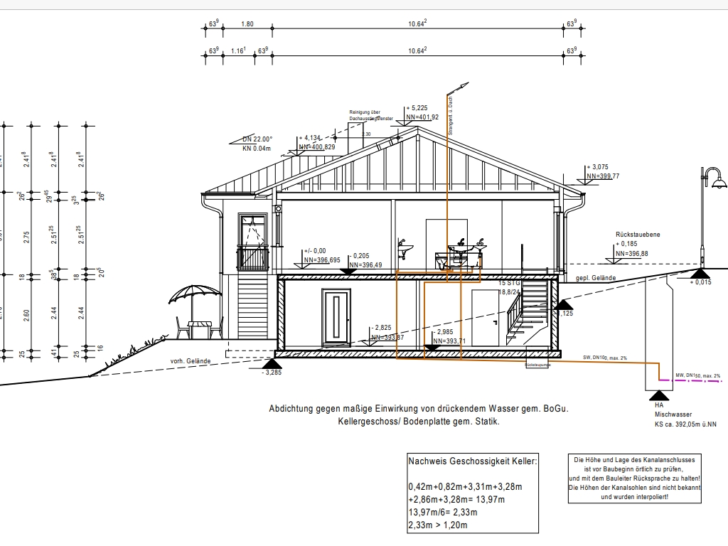

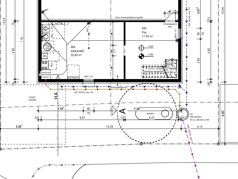

    Hallo, ich und meine Frau bauen derzeit ein EFH mit Hanglage. Da der Schacht für die Entwässerung an der Oberkante des Hanges liegt, und das Haus aufgrund der Bauvorschriften eine max. Dachkante von 4 m haben darf, liegt das Haus mit Keller etwa 20cm unter Straßenkante. Sowohl die Nachbarn li. und re als auch der Kellerbauer meinen eine Hebeanlage für Fäkalien sei nicht notwendig, da in unserem Keller lediglich eine Waschmaschine steht, und kein Wohnkeller oder Toiletten. Unsere Einwände wurden nun Abgebügelt vom Architekt, mit der Aussage dass dies aufgrund der 20cm unter Straßenniveau nötig sei. Jetzt die Frage stimmt das? Unter der Hand wird uns bei Ausschluss der Hebeanlage auch mit einer neuen technischen Prüfung und somit einer Verzögerung des Bauvorhabens, sowie eine Haftungfreiheit im Falle von Schäden gedroht. Man hat uns allerhand Schauergeschichten über Defekte Hebeanlagen mitgeteilt, und die mehrkosten sowohl vom Einbau (5m tiefer Schacht) als auch die laufenden Kosten Schrecken mich ab. Die idee des Kellerbauer war einfach im EG eine Leitung in den Schacht zu machen mit einer Klappe. Und das Abwasser der Waschmaschine mit einer kleinen Pumpe auf EG Niveau zu bringen. Was meint ihr? Bin für jeden Ratschlag Dankbar. Plan von oben.jpg Seitenansicht.jpg

    Das Haus mit Keller liegt noch viel tiefer unter Straßenkante. Soll jetzt der Keller oder zusätzlich auch noch das EG gegen Rückstau geschützt werden?
  3. #3 machra120, 23.07.2020
    machra120
    machra120
    23.07.2020
    Im Grunde beides, zu entwässern ist eigentlich nur das EG, da dort Toiletten etc liegen. Keller hat eine weiße Wanne, daher nur gegen an und zu drückendes Wasser. Bin beileibe kein experte leider auf dem Gebiet.

  10. Polier
    Polier
    23.07.2020
    368
    203
    Polier
    Calw
    Achtung!
    Ihr entwässert im Mischsystem!
    Daher ist die Rückstaugefahr wesentlich höher als bei einem Trennsystem bei dem das Regenwasser in einem gesonderten Kanal geführt wird
    Deswegen ist einiges zu beachten die Rü—Ebene kann sogar über Straßenniveau liegen.
    Eine Lösung ohne Hebeanlage ist zwar möglich aber ohne 2. Schacht mit elektrischer Rückstauklappe zu riskant auf jeden Fall muss so eine Anlage sauber geplant sein dann kann das funktionieren.

    Das hat der Architekt auf unsere Email geschrieben:
    "Guten Tag Herr XXX,
    das gesamte EG befindet sich knapp 20cm unter Rückstauniveau. Es muss
    eine Pumpe eingeplant werden, um zu gewährleisten, dass auch im
    Rückstaufall alles entwässert werden kann. Man muss hier natürlich
    differenzieren, welche Objekte im EG definitiv gesichert werden müssen.
    Die Dusche definitiv und die Badewanne auch. Beim Wc haben wir rein
    rechnerisch noch 5cm Luft bis zum Entwässerungsrohr. Waschtische und
    Spüle liegen mit den Rohren darüber, müssen also nicht angeschlossen
    werden.
    Wie soll bei einer Rückstauklappe das Kondensat von KBE und Gastherme im
    Rückstaufall abgeleitet werden?
    Man könnte die Rückstaupumpe für fäkalinehaltiges Abwasser gegen eine
    für fäkalienfreies Abwasser tauschen, diese ist günstiger.
    Mit freundlichen Grüßen
    XXX"
    Was haltet ihr davon? Macht das Preistechnisch einen Unterschied?

    Schon wieder einer der nur auf Den Preis schaut. Wenn der Rückstau im Gebäude ist dann der Architekt schuld.
    Es steht doch im Plan was der Architekt vorschlägt, was soll daran schlecht sein.
    Wo sind den beim WC bitte schön die 5cm übrig, es gilt der Ruhewasserspiegel und der liegt beim WC zirka 20cm über dem Fertigboden.
    „Ich würde auch auf den Preis schauen nicht auf das was sein muss.es gibt genügend die das bereits nach 1Jahr bereut haben.“
    Rückstaupumpanlage Pumpfix F | KESSEL AG
    Wir reden hier von circa 3000€, bei einem Haus das mindestens 300.000€ kostet und einen einmaligen Einatz 50.000€ sparen kann.
