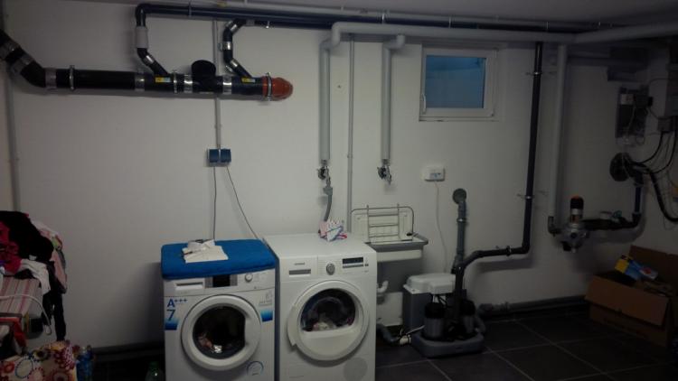

    Hebeanlage.jpg Mein Haus befindet sich unter der Rückstauebene, zur Entwässerung der Waschmaschine und Lichtschächte wurde eine Hebeanlage ohne Absicherung einer Rückstauschleife verbaut. Ist dieser Aufbau zulässig ?

    Auf welcher Höhe befindet sich denn die Rückstauebene genau?

    Rückstauebene rechnerisch 101,82 Höhe der Strasse (Interpolation zwischem zwei Schachtdeckelhöhen), Höhen des Hauses: Bordsteinkante 101,75 Lichtschacht 101,77, Terrasse 101,73, Hauseingang 101,83, (lt. Plan Expose)

    also wenn ich jetzt mal folgere, dass die auf dem Foto sichtbare Unterkante der Kellerdecke unterhalb der RSE liegt dann kann man die Eingangsfrage einfach beantworten: nein, so entspricht das nicht der Normung.
    Bzgl. "Zulässigkeit". Verboten ist das nicht so, maßgebend ist die örtliche Entwässerungssatzung. Dort steht dann so ein Satz wie "der Anschlussnehmer hat sich selbst zu schützen". Wenn du dich nicht schützt dann trägst du halt auch die Konsequenzen.

    Ich werde den Bauträger in die Verantwortung nehmen: Die Errichtung des Gebäudes erfolgt nach den Vorschriften der Landesbauordnung NRW sowie den bauaufsichtlich eingeführten DIN-Vorschriften. Somit müßte auch nach DIN EN 12050 gebaut werden!? Danke und Beste Grüße!

    Die auf dem Foto sichtbare Unterkante der Kellerdecke liegt ca. 20 cm unterhalb der RSE.

    die Ablauf Leitung der Hebeanlage verläuft doch unter der Decke bevor sie in die SML Leitung von oben einmündet.
    Ohne die genaue Höhenlage zu kennen,sieht das doch schon wie eine Schleife aus

    Keine Ahnung, ob die DIN EN 12050 bauaufsichtlich eingeführt ist oder ob das für dich relevant ist. Musst du selbst klären!
