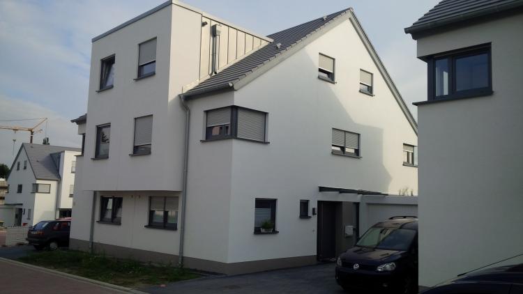

  6. #26 Ironmann, 31.08.2015
    Ironmann
    Ironmann
    02.11.2014
    55
    Verkaufsleiter
    Mülheim
    Haus.jpg Genau der Bauträger hat das Neubaugebiet zusammen mit der Stadt errichtet. Die Lichtschachtentwässerung durch den Keller wurde einfach so umgesetzt ohne Erwähnung in der Baubeschreibung. Daraufhin Mängelanzeige meinerseits, Austausch der ersten Kleinhebeanlage, da nicht gemäß DIN ausgeführt. Heute das Gespräch mit dem Planer und Bauträger.
  7. #27 ThomasMD, 31.08.2015
    ThomasMD
    ThomasMD
    19.11.2009
    5.097
    Ing.
    Magdeburg
    Igitt. Da krempeln sich ja die Fußnägel auf. Da hat wohl einer nicht gewusst, ob er besser Kubus oder Satteldach bauen soll und dann passt der blöde Würfel noch nicht mal ganz rein.
    Da wäre die Lichtschachtentwässerung noch das kleinste Problem, wenn das Oberflächenwasser ferngehalten wird.
    Thomas
