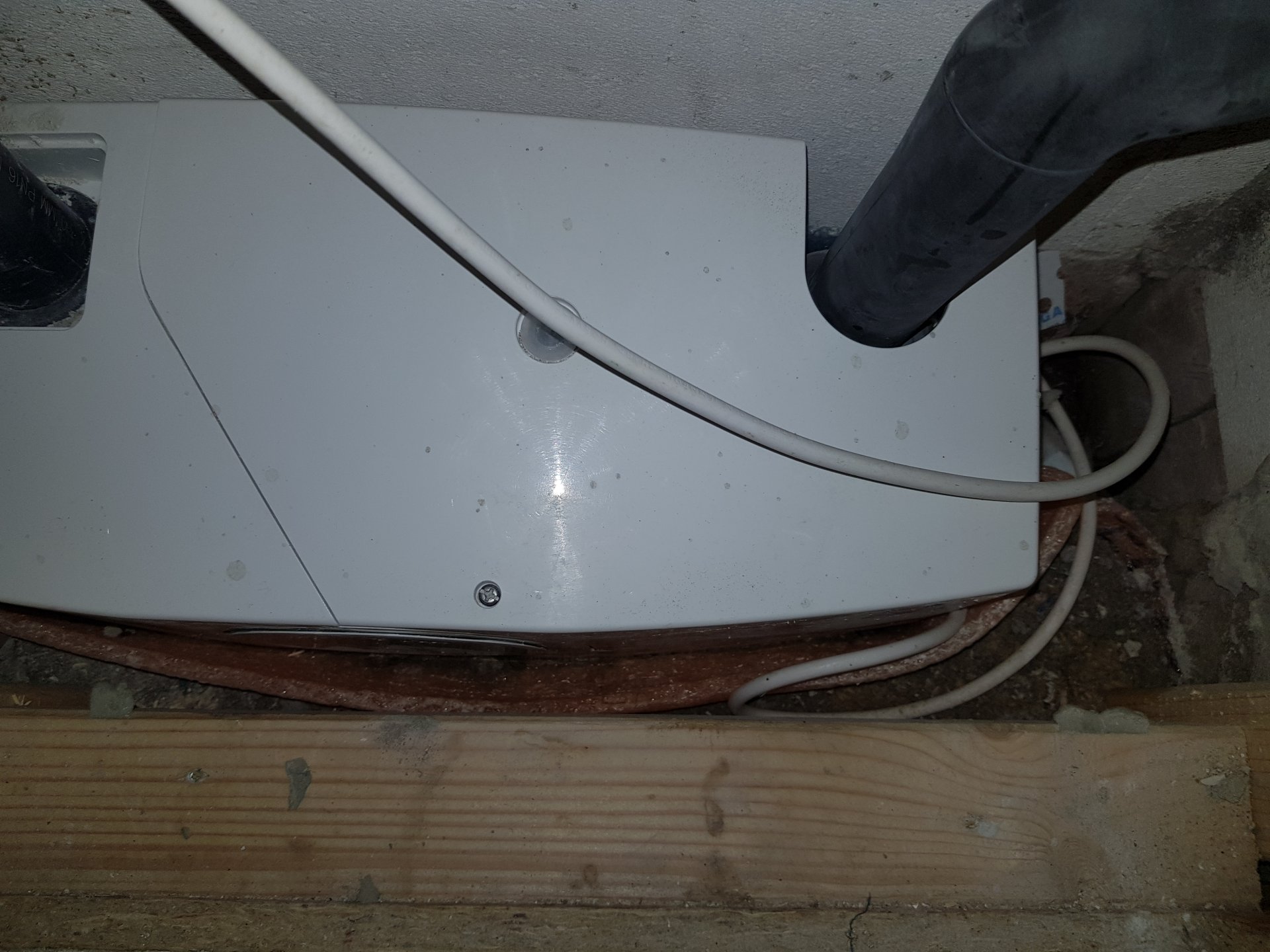

    wir haben eine Hebeanlage im Badezimmer im Keller.
    Da ist mir jetzt per Zufall aufgefallen, dass diese undicht ist, weil das typische Pumpen nach dem Toilettengang ausblieb.
    Das Wasser lief aus der Hebeanlage an der Seite raus, rein in den Estrich / Dämmung.
    Ich benutze das Badezimmer nicht sonderlich oft, vor 1 Monat wurde an der Hebeanlage der Drucksensor von einer Firma getauscht, da war sie noch dicht.
    Vermutlich danach irgendwann wurde sie undicht. Daher kann ich nicht genau sagen, wielange und wieviel Wasser da jetzt rausgelaufen ist.
    Muss bei so einem (hoffentlich) eher kleinerem Wasserschaden schon der Estrich professionell getrocknet werden?
    Also mit Löcher reinbohren und Bautrocknern etc.
    Ich weiss, ist vielleicht etwas wie der Blick in die Glaskugel, aber ich wüsste gerne, was da so auf mich zukommen kann, hab das Problem gerade erst bemerkt :(

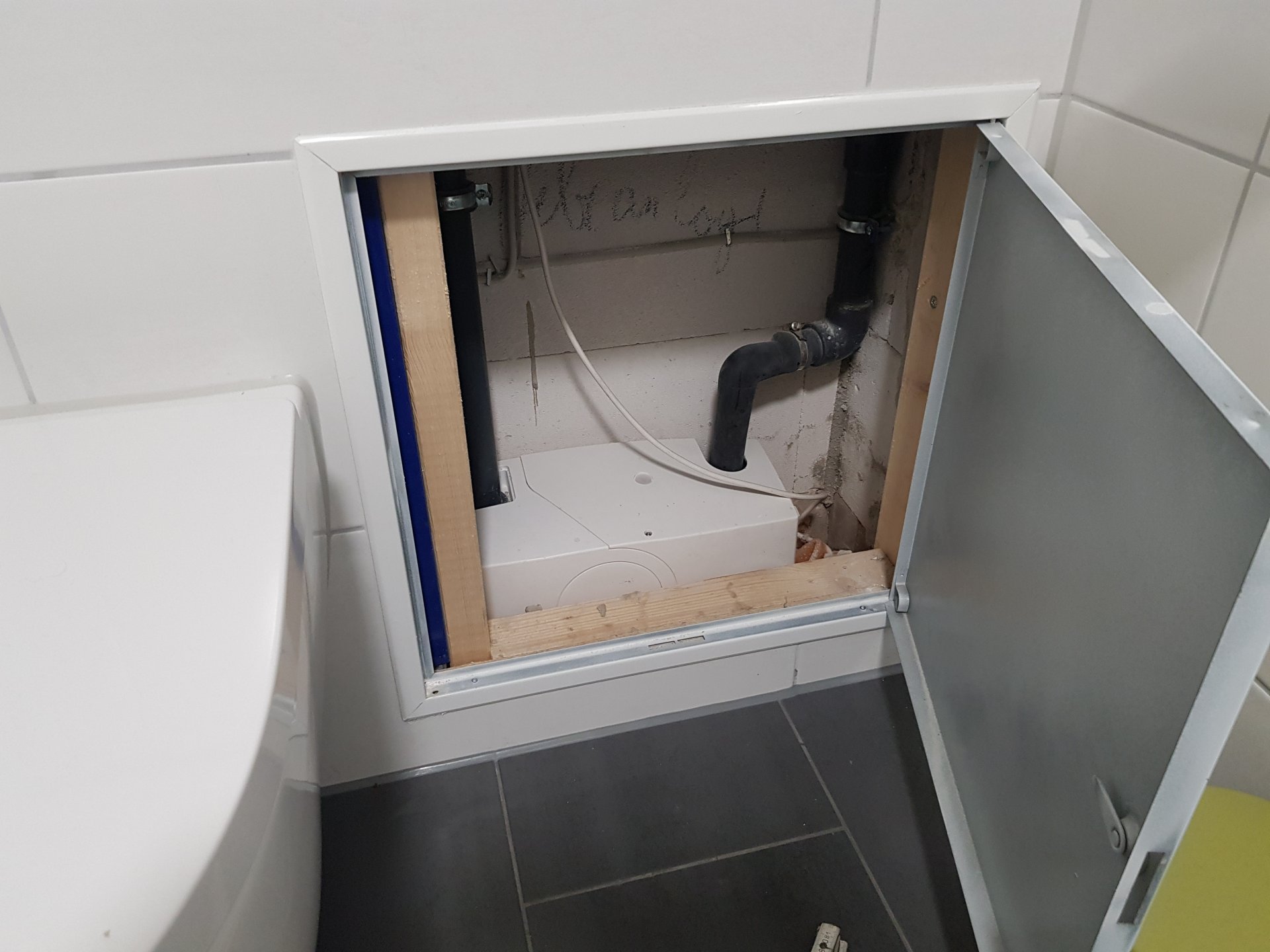

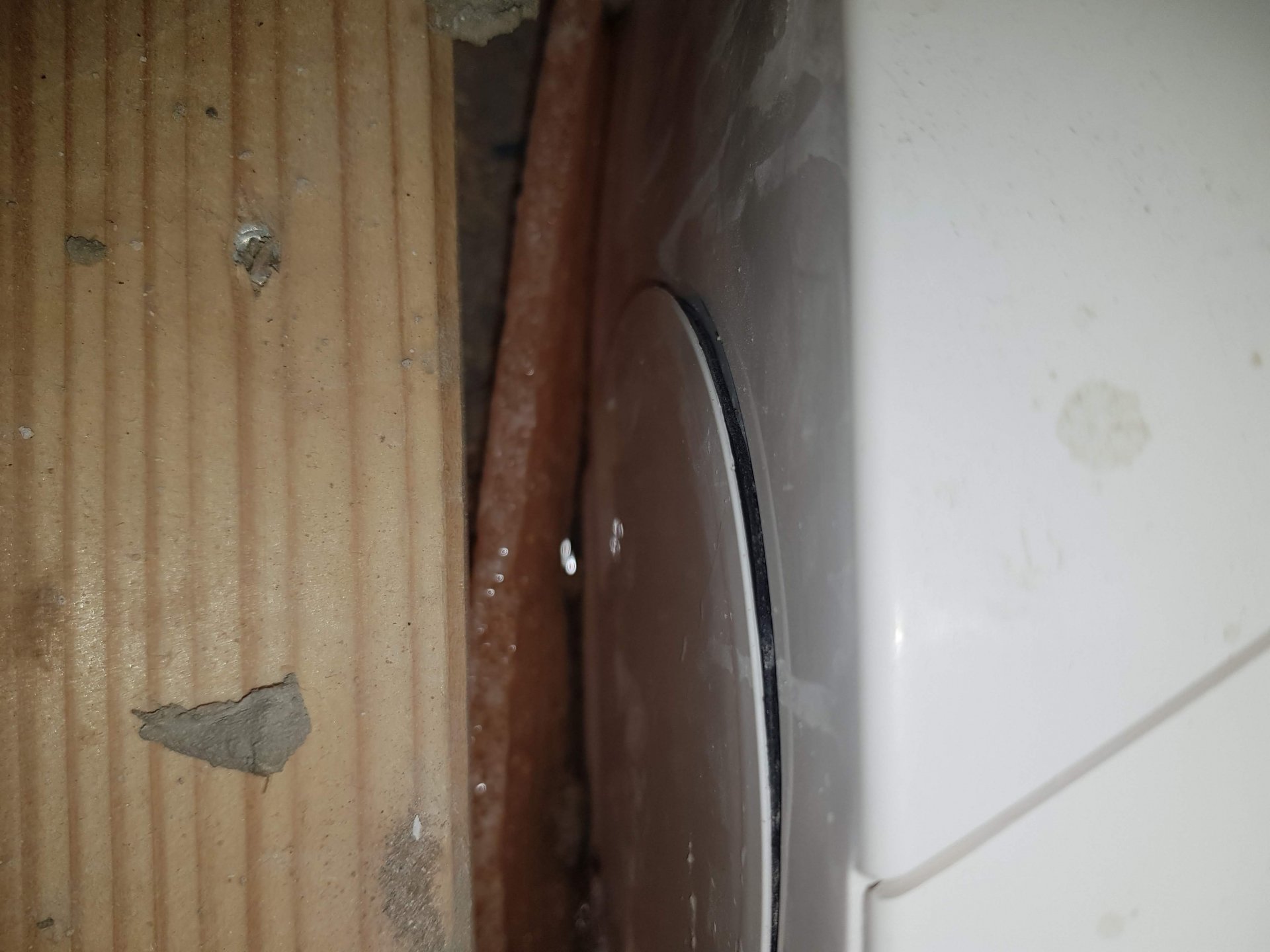

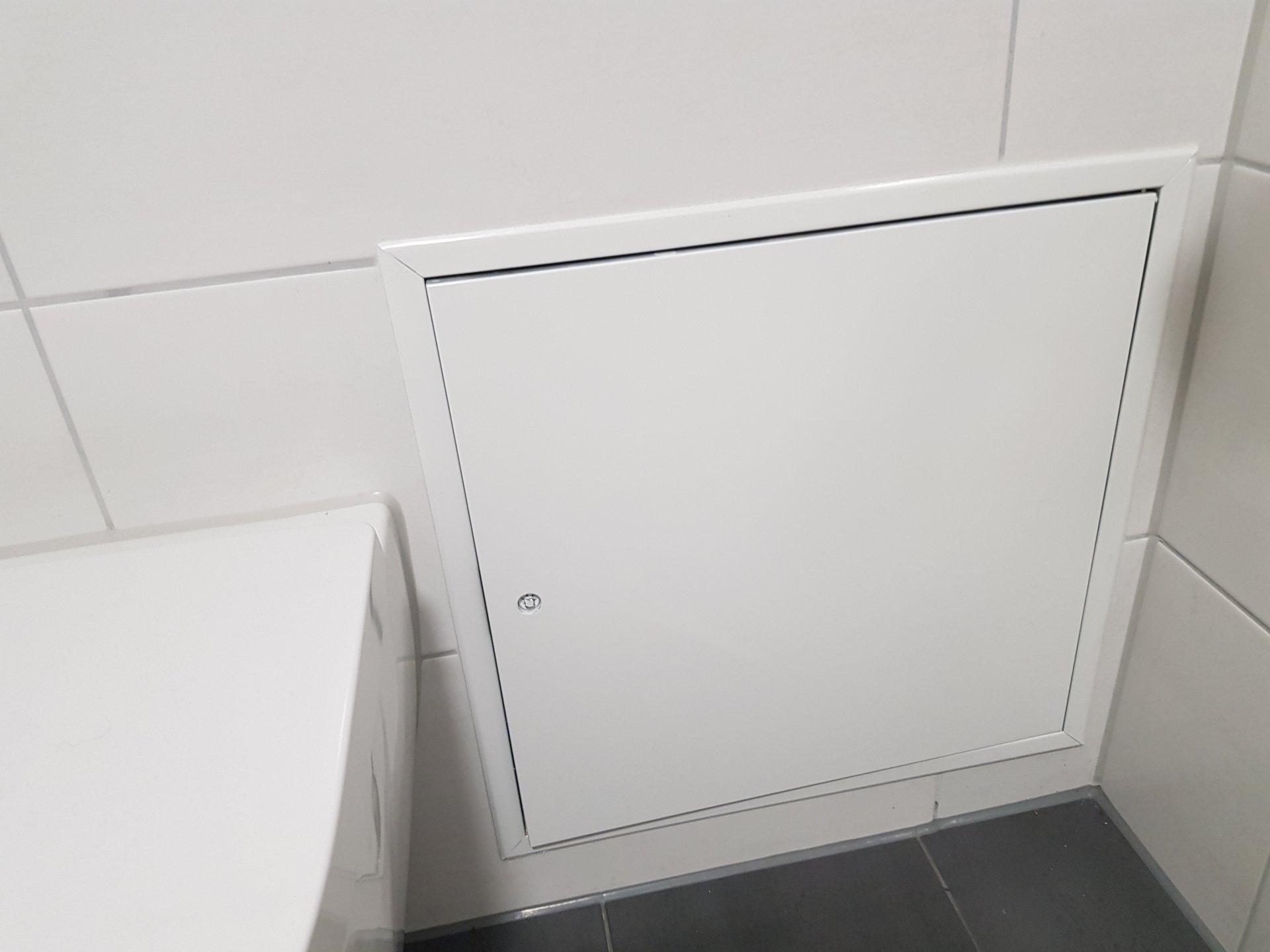

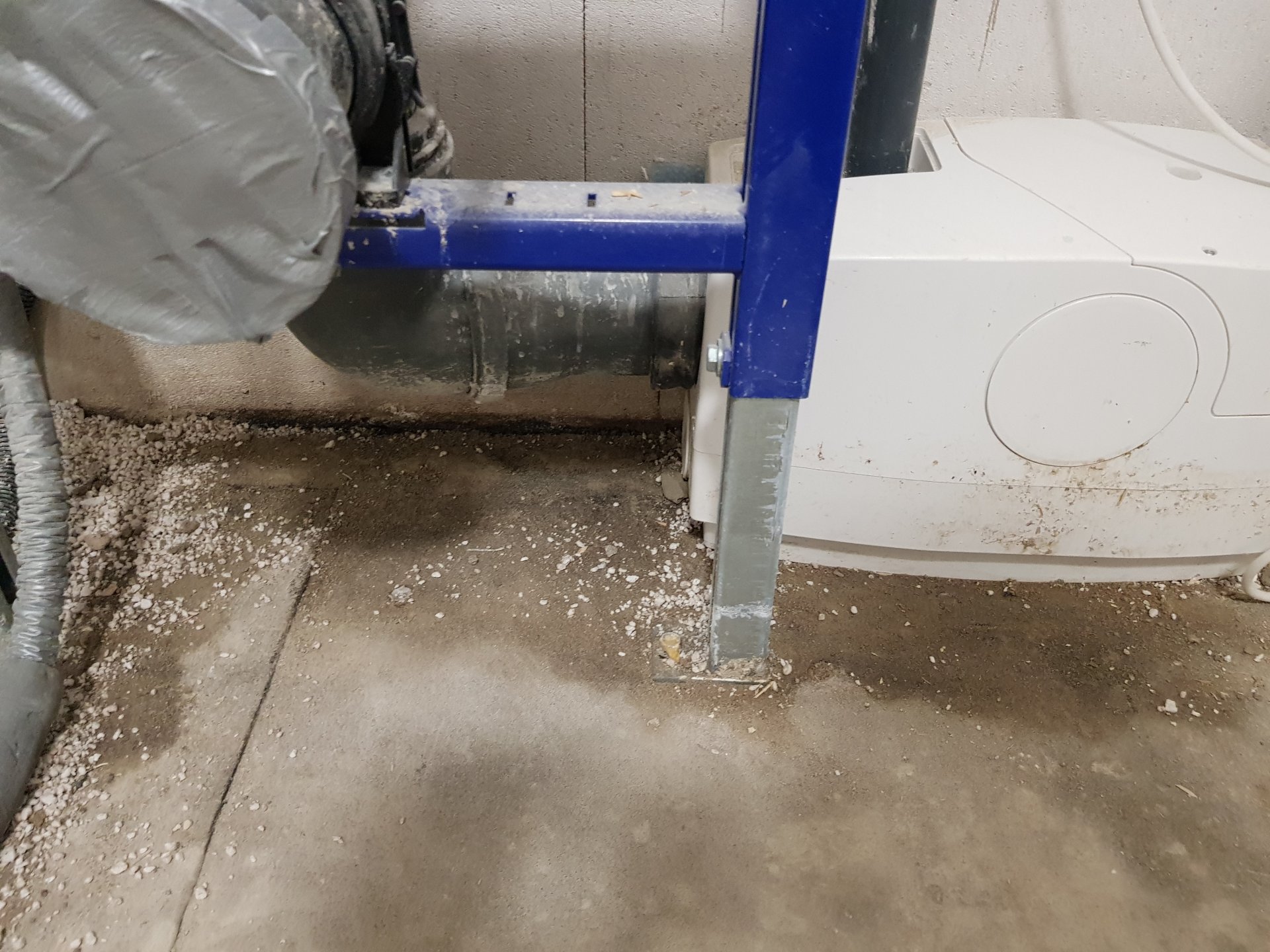

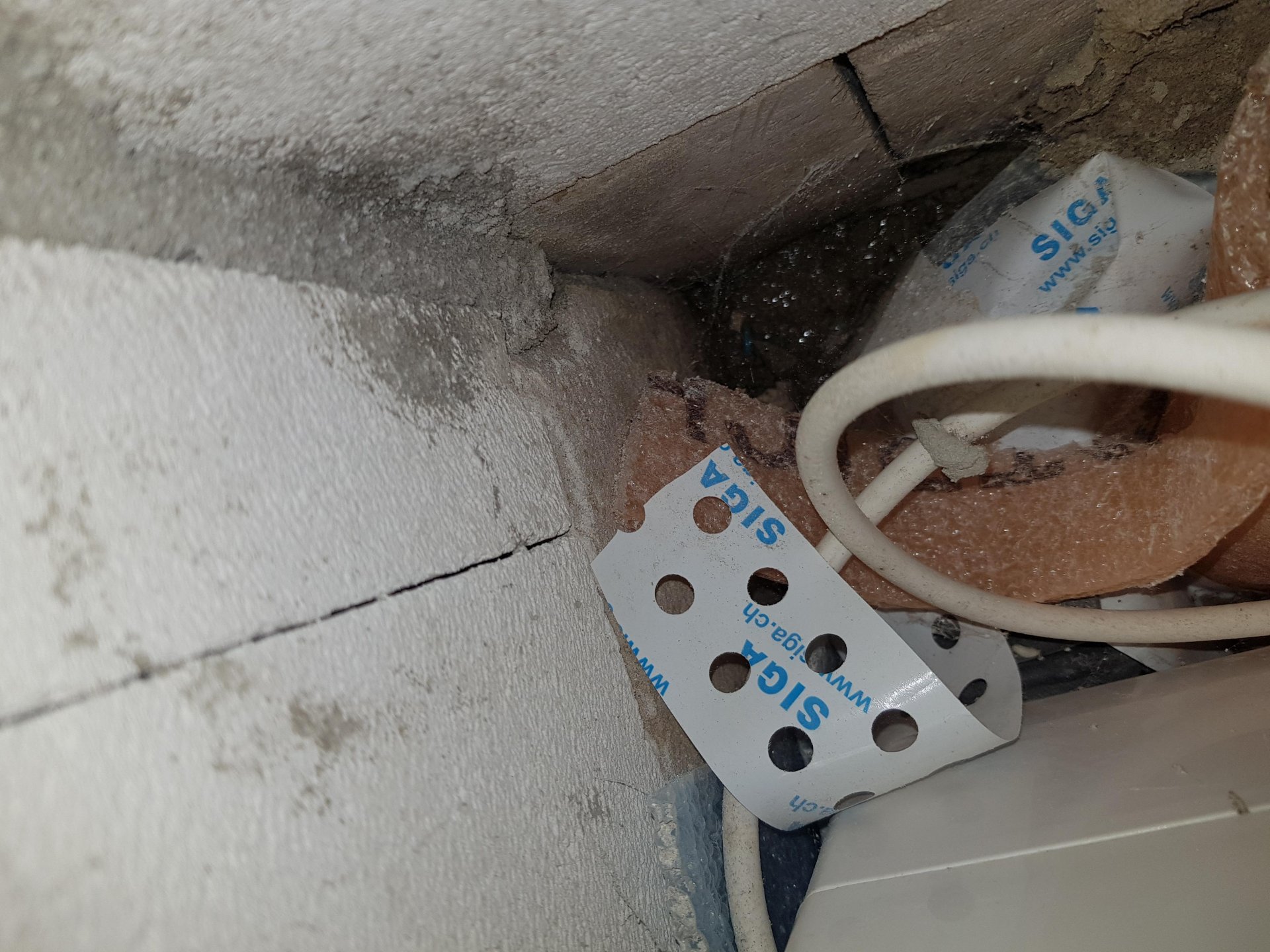

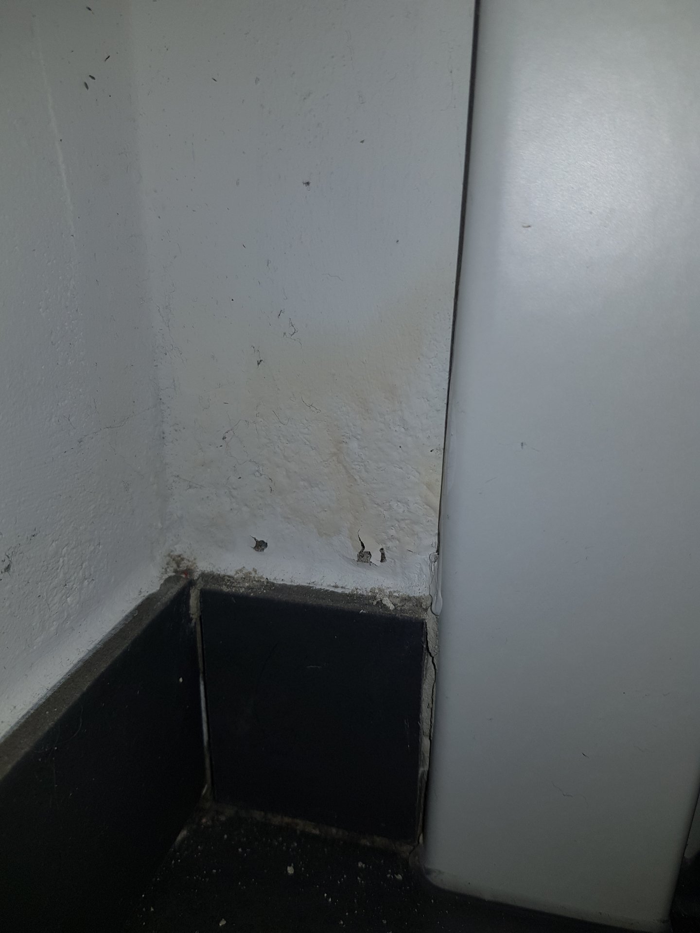

    Hier mal ein paar Fotos von der Katastrophe. Man sieht da auch bissl das Wasser stehen noch.
    Die Hebeanlage ist hinter einer Wandverkleidung, sie steht hinter der Verkleidung nicht auf Fliesen leider. Da ist sogar der Estrich nicht durchgehend wie es scheint? Jedenfalls scheint mir da auch bissl Wasser auf der Bodenplatte zu sein.
    Um es perfekt zu machen: es ist ein Ytong Kellter, da gibts sicher auch bessere Steine, die nass werden.
    Als Größenordnung:
    Wir nutzen das Badezimmer unten meistens für Gäste, da waren im letzten Monat keine da.
    Also wird da meistens nur das Kondenswasser vom Trockner im Waschbecken entsorgt und vielleicht 1 mal pro Tag, wenn man gerade mal im Keller ist, die Toilette benutzt. Also vielleicht so 10-15 Liter pro Tag ? Als grobe Schätzung.
    Ich kann da aber leider nicht genau sagen, wann im letzten Monat die Probleme anfingen :(

    Alleine das eine Foto lässt vermuten dass es nicht harmlos ist wie Eingangs beschrieben.
    das ist zwar jetzt nicht Ahrtal aber schon ein ausgewachsener Schaden
    wenn da Dämmung liegt gibts meiner Meinung nach keine wirklich fachgerechte Alternative als einmal raus und neu, besonders wenn die sch….. da reingelaufen ist
    siehst ja sogar verfärbte Ränder an den Wänden
    Gut das muss jetzt nicht von fäkalien sein aber trotzdem !

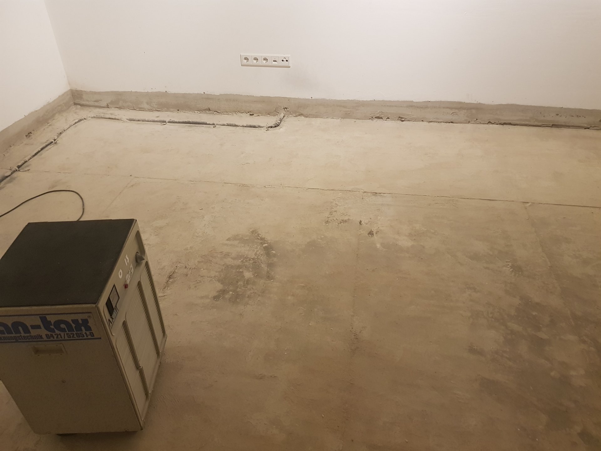

    In der Zwischenzeit wurde eine Trocknung in die Wege geleitet, Estrich wird mit Unterdruckverfahren getrocknet, dazu stehen dann diverse Bautrockner im Keller.
    Bis die Ytong Steine trocken sind wirds wohl lange dauern :(
    Beim Aufbau der Trocknung wurden von einem Baubiologen Bodenproben genommen. Nach einer Woche im Labor das Ergebnis:
    Befall durch Schimmel und Bakterien (vermutlich durch Fäkalwasser?).
    Der Baubiologe sagt, es muss Rückbau erfolgen.
    Versicherung sagt, dass evtl. auch eine Estrich-Desinfektion möglich ist und hat nen weiteren Sachverständigen eingeschaltet.
    Hat jemand hiervon Ahnung, wäre sowas auch eine passende Sanierung?
    Einerseits hab ich wenig Lust auf 2 Monate Totalbaustelle im Keller, aber wenn die Desinfektion nicht funktioniert und danach irgendwann die Probleme kommen, das wäre noch schlimmer ...

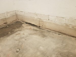

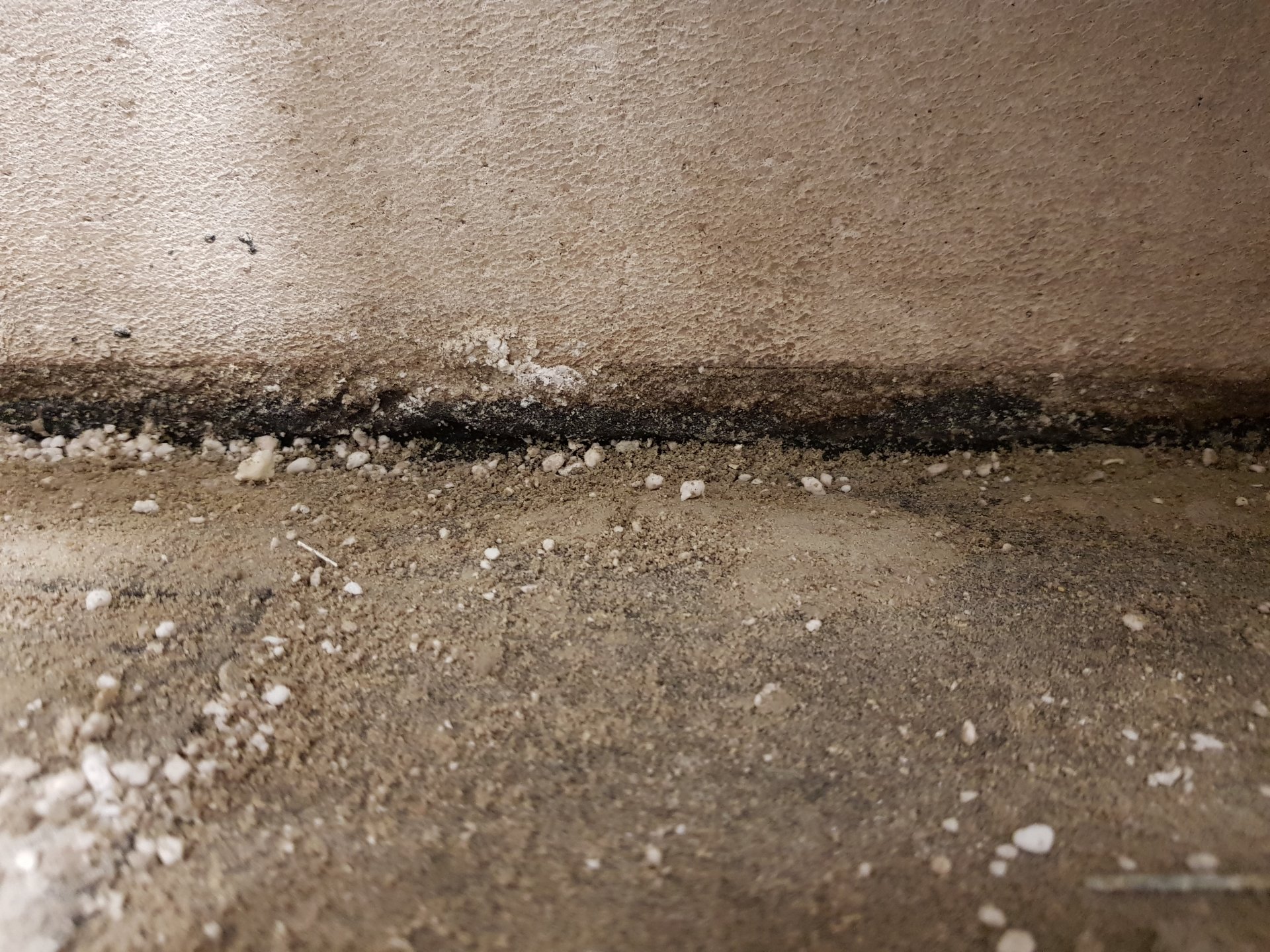

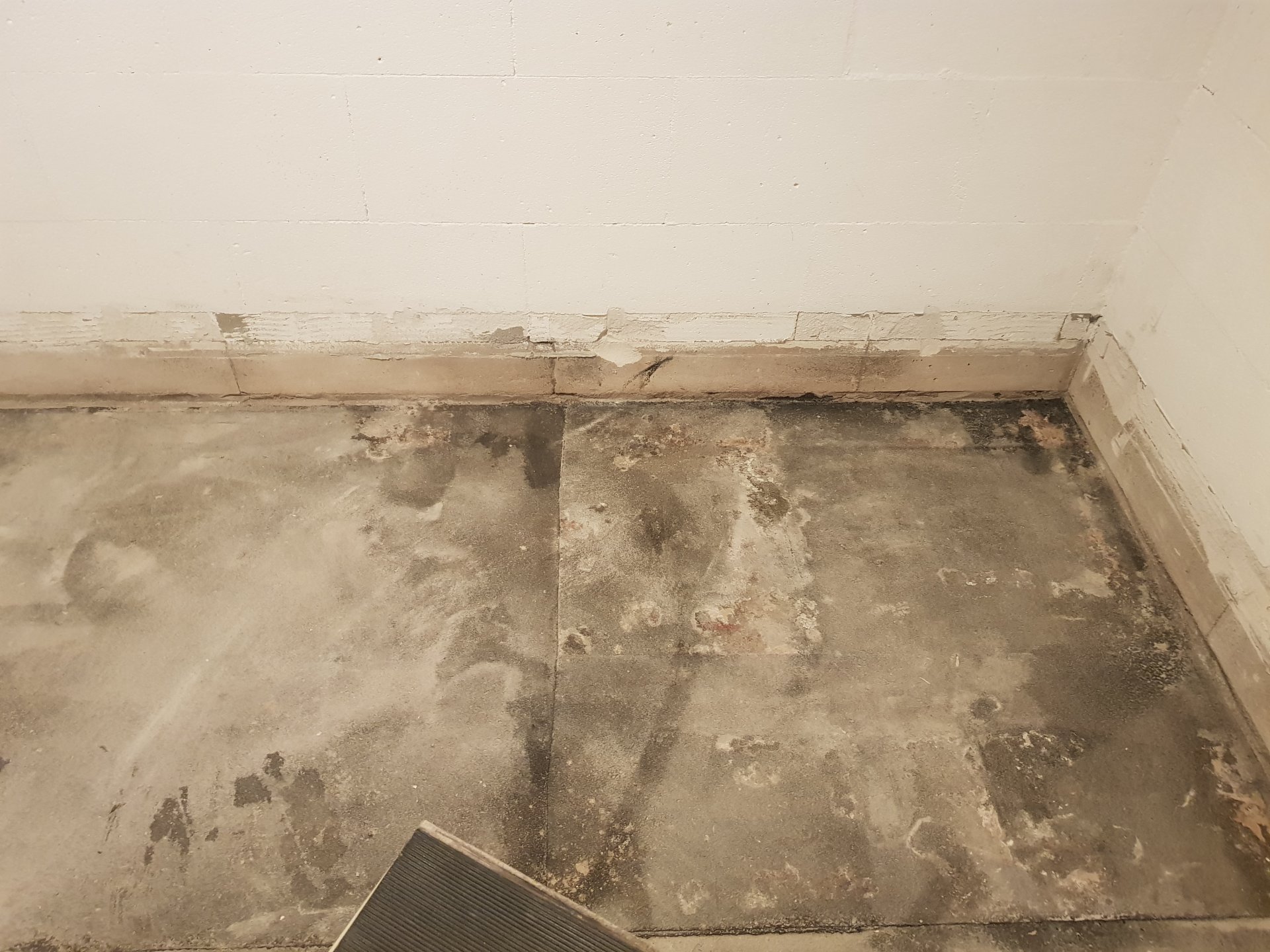

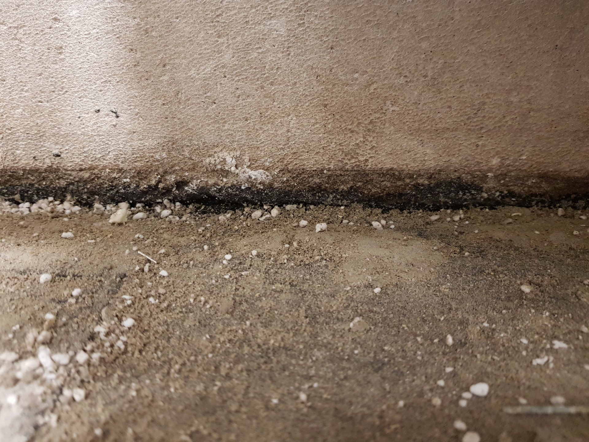

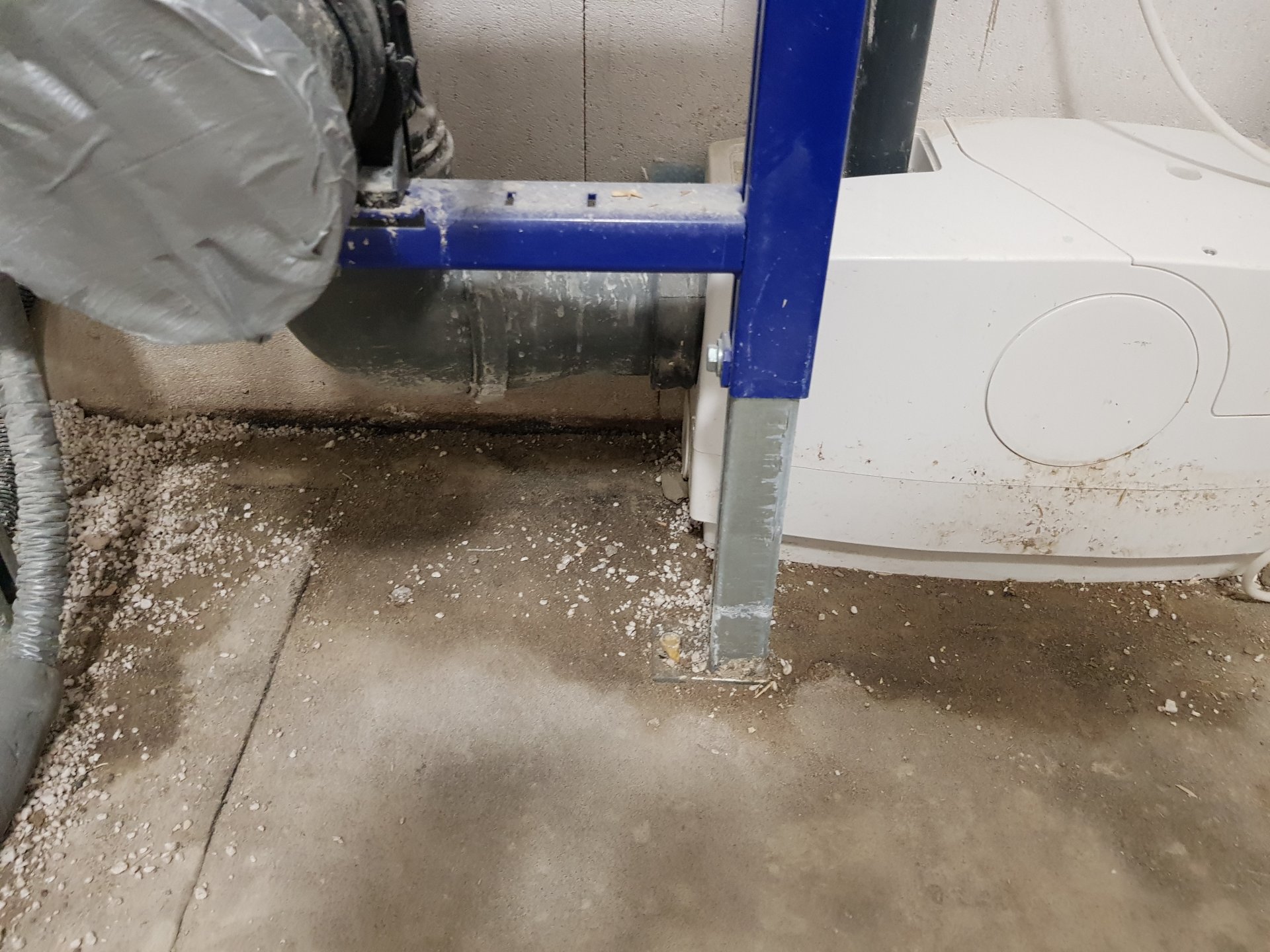

    Soo, der Rübkbau hat begeonnen. Im Keller siehts aus, als ob eine Bombe eingeschlagen hat.
    Die Stelle, wo die undichte Hebeanlage stand, wurde auch freigelegt. Aktuell sieht es da so aus:
    Die aktuell noch feuchten Flecken am Boden (trotz der Trocknung) könnten daher kommen, dass beim Ausbau der Toilette ein wenig Wasser wieder ausgelaufen ist.
    Naja jedenfalls sieht das "Schwarze" auf den Steinen am Boden neben der Hebeanlage ja nicht besonders toll aus.
    Was könnte das sein?
    Bestenfalls vielleicht Bitumen? ... aber vermutlich doch Schimmel? Und kann da der Mörtel überhaupt schimmeln?

  18. #18 VollNormal, 27.01.2022
    VollNormal
    VollNormal
    20.11.2021
    4.286
    2.920
    Bochum
    Der Mörtel selber eher nicht, aber der ganze Dreck, der sich da gesammelt hat.

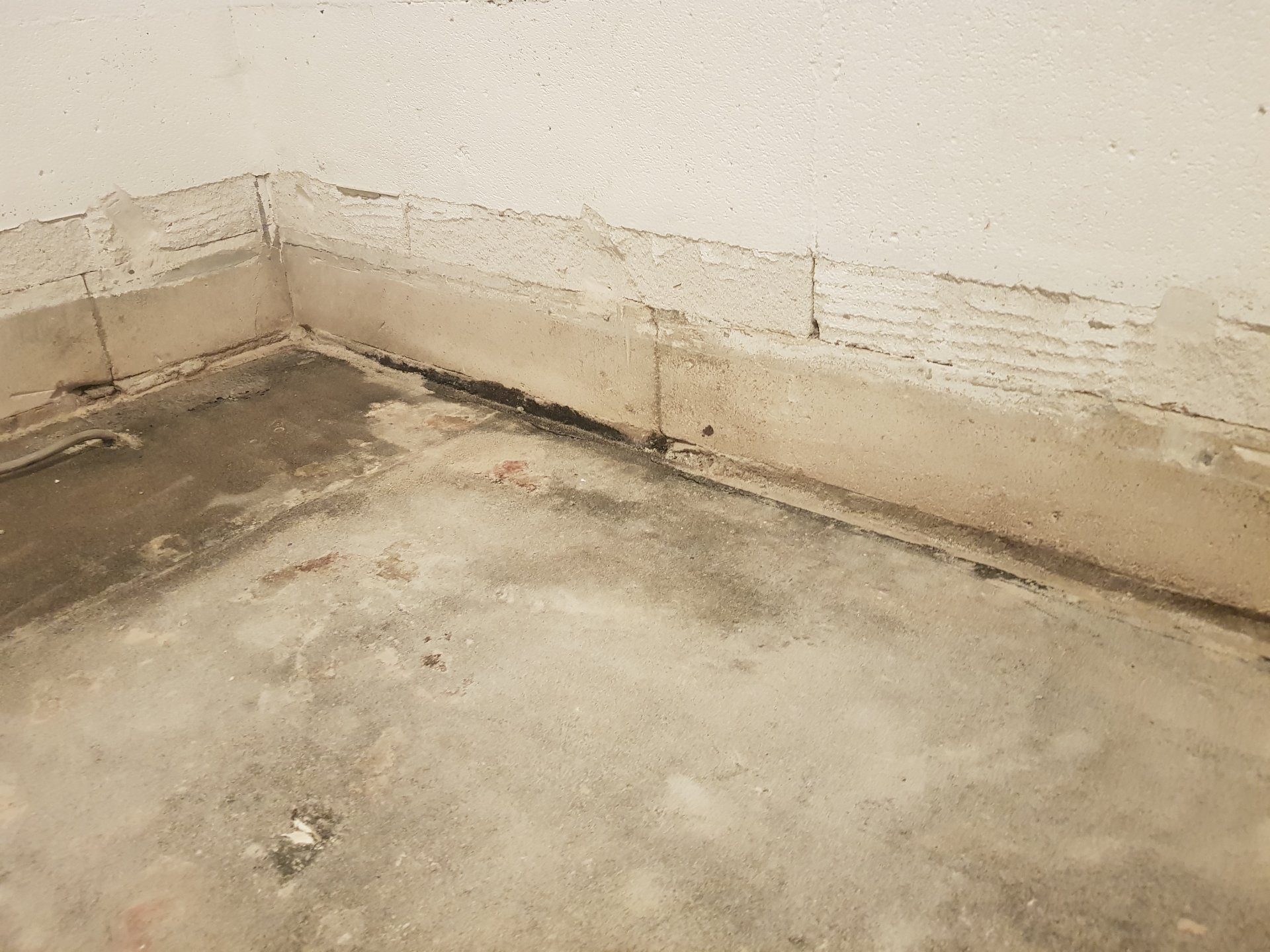

  19. drrofl
    drrofl
    23.08.2019
    21
    Hi,

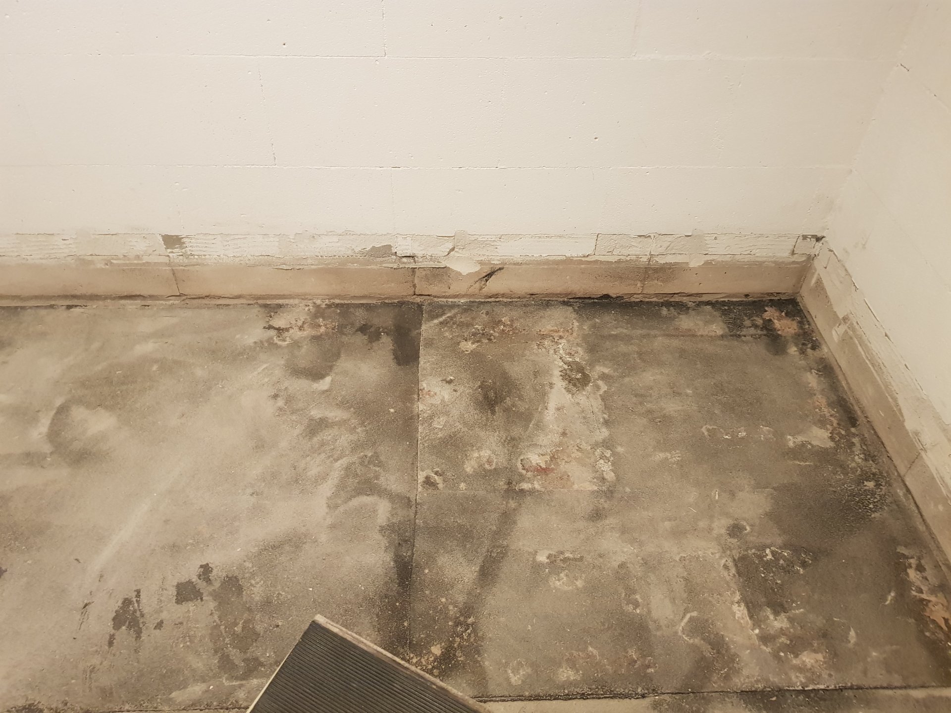

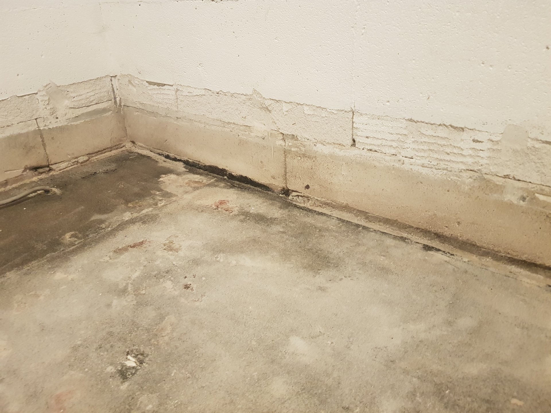

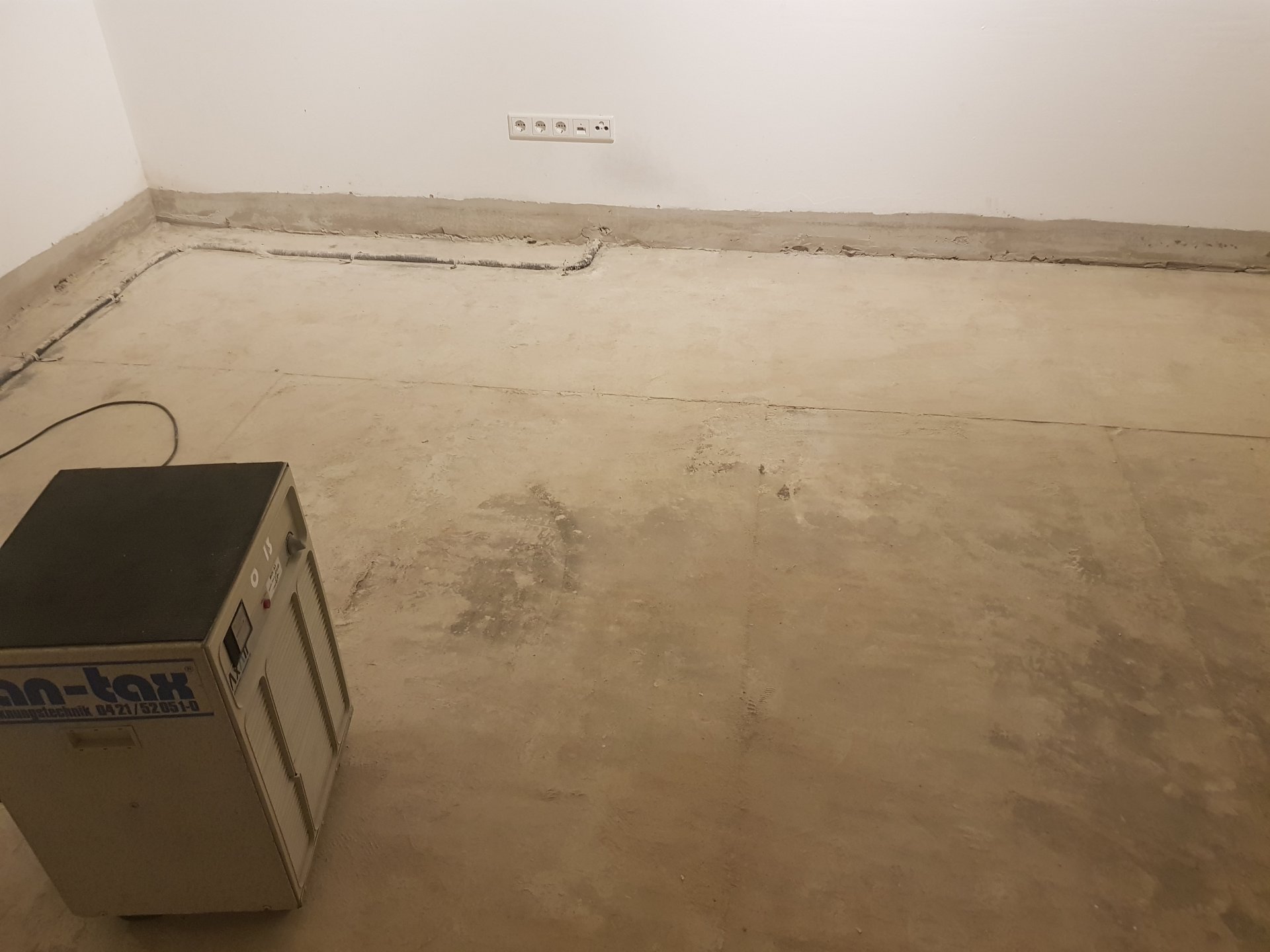

    Estrich und Dämmung ist raus, hier mal ein paar Fotos...
    Es sah wohl ziemlich schlimm aus alles.
    Laut den Arbeitern, die den Estrich weggestemmt haben, stand in allen Räumen an vielen Stellen noch Wasser zwischen Schweissbahn und Dämmung.
    Da frag ich mich, was die Dämmschicht-Trocknung überhaupt gebracht hat ... vermutlich war die zu klein dimensionier? Es war nur eine Bohrung pro Zimmer, alles in der Nähe des Badezimmers, aus der per Schlauch die Luft gesaugt wurde.
    So gesehen ist es natürlich gut im Nachhinein, dass alles rauskam, die ganze Dimension des Schadens ist jetzt sichtbar.
    Was ich mich jetzt frage, kann man feststellen, ob das ganze Wasser, was hier stand, alles aus dem Wasserschaden stammt oder jetzt noch zu allem Überfluss von aussen etwas eindringt?
    Ich hatte mir damals um den Verlauf der Trocknung etwas nachvollziehen zu können ein Feuchtigkeitmessgerät gekauft (von Trotec mit einer Kugel).
    Das Gerät zeigt die untersten Steine der Aussenwände durchweg feuchter an, als die der Innenwände (trocken sind die aber auch nicht, wenn man mal eine Stelle weiter oben in der Wand misst zum Vergleich).
