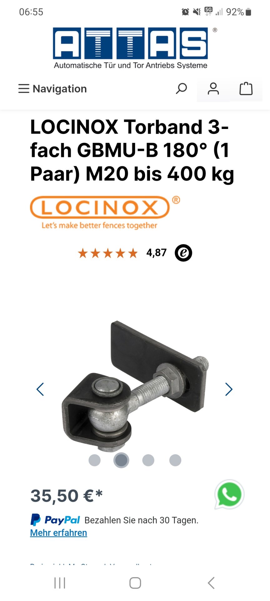

    Ich werde ein Hoftor mit 3,8m und ca 120kg aus einem Flügel bauen.
    Ich habe in den Hof rein eine Steigung von ca 1,3% nach ihnen, auf die 3,8m sind das ca 5cm!
    Bekomme ich diese Steigung ohne spezielle aufwendige Hebebeschläge hin?
    Ich würde gerne diese hier vom Bild Nehmen
    Den unteren würde ich 1,5cm versetzt zum Hof hin anschweißen, dann sollte ich auf die 4m die 5cm hoch kommen.
    Aber macht das der Zapfen von diesen Scharnieren mit, da er ja nicht sonderlich lang ist und bestimmt auch etwas spiel hat, könnte das doch gehen oder?
    Danke euch

    Oben ist der Beschlag drehbar
    unten schiebt er hoch und 5 cm sollte locker drinnnnnnnn sein.
