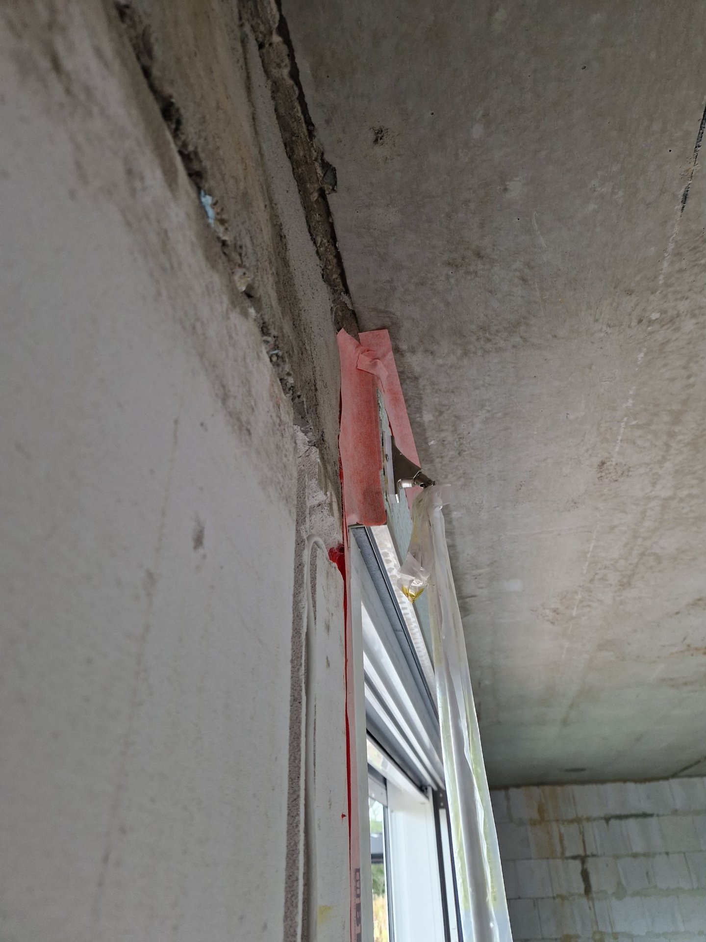

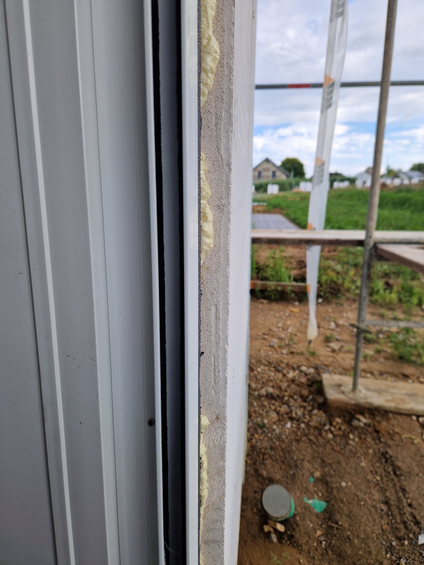

    am Donnerstag wurde unsere 4,20m Hebeschiebetür verbaut.
    Allerdings ragt sie bzw. der Rollokasten ca. 5cm in den Raum rein und von aussen ist steht sie ziemlich weit nach innen. Es kommt ja kein 5cm Innenputz drauf sodass es am ende alles bündig ist. (So wie es eigentlich auch sein sollte)
    Alle anderen Fenster inkl. Rollokasten stehen bündig mit der Wand.
    Entspricht das der Richtigkeit bei der Grossen Hebeschiebetür?
    Vielleicht kann uns jemand behilflich sein.
    Vielen Dank.

    Die Größe des RAK ist abhängig von dem Durchmesser des aufgewickelten Rollladenpanzer auf der Welle. Bei einem "schmalen" Fenster kommst du oft mit einer 40er Welle aus, bei 4,2 Meter braucht es min. Eine 60er Welle, ggf. auch schon eine 80er Welle, und aus diesem Grund wird der RAK größer und steht dann innen über.
    Ohne Details zu kennen sieht der Kasten für mich erstmal richtig aus.

    Ist das ein Neubau und kommt noch Dämmung aussen drauf?

    Da frag doch erstmal die Baufirma, warum das Element weiter innen steht als der Rest.

    Die Fenster könnten ja passen aber der Rollladen ist bei einer Terrassentür halt größer. Bei Neubau mal den Architekten fragen der sollte falls alle Fenster / Türen gleich sitzen den Planungsfehler vorab erkennen.

    Aber er schreibt doch, dass das Element weiter hinten sitzt als der Rest. Man sieht das ja auch an den Rolladenschienen.

    Ist das Gebäude gedämmt?
    Hat der Fachplaner den Isothermenverlauf berechnet und dargestellt?

    ...ohne Fotos der Fenster incl. Rollladenkasten (von außen und von innen) und Foto Hebeschiebetür incl. Rollladenkasten von außen sagt meine Glaskugel nichts... weil man den Text in #1 auf verschieden verstehen kann.... es könnte sein das ....
    1. ...bei den Normalen Fenstern der Rollladenkasten innen und außen mit Mauerwerkbündig ist = würde mal davon ausgehen.
    2. ...bei den Normalen Fenstern andere Rollladenkästen/Rollladenführungen verbaut sind? = die Rollladen Führung der Hebeschiebetür auf dem Foto in #1 sieht so aus als wäre da (warum auch immer...) was "Spezielles" verbaut, worden...
    3. ....bei der Hebeschiebetür ist das Rollladenkasten außen Mauerwerkbündig ist ? = steht nur innen über...(?)
    4. ...?
