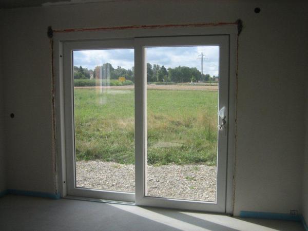

    Gut dass die Baustelle um die Ecke ist. Hier also ich hoffe brauchbare Fotos inkl Detailaufnahmen:
    Totale:

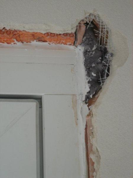

    Links oben:

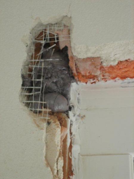

    rechts oben:

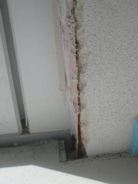

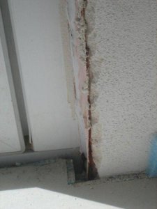

    rechts unten:

    doch - durch das ändern ist die verschlimmbesserung eingetreten. die innere dichtung ist eine einzige silikonschmierei. da hätte der putz noch einmal aufgemacht werden müssen und der anschluss hätte wieder richtig hergestellt werden müssen. die leisten oben sind jetzt das kleinere übel.
    das beiputzen und einen funktionierende innenabdichtung mit vertretbarer optik wird jetzt ein kleines kunstwerk bei beschränktem kostenrahmen.

    Du darfst den Handwerker auffordern, einen Einbau nach den Fachregeln vorzunehmen! Das ist der von mir befürchtete Pfusch!
    Was das orangerote am Sturz ist, weiß ich immer noch nicht.
    Falls Du noch einen eigenen Bauleiter hast, darfst den Auffordern gesamtschuldnerisch zu haften und zukünftig vernünftig seine Arbeit zu machen!

    das oranje ist vermutlich der haftgrund für den putz.

    Ne - Putzgrund ist das nicht, Die Oberfläche hat ne Struktur und daas ganze sieht aus wie abgenagter Schaum.
    Über den Austauschanspruch kann debatiert werden, wenn der Grund für die Aufdopplung und die Vertragsgrundlagen klar sind.
  10. #30 Gast036816, 03.08.2012
    bild 3 von #22 - könnte das dichtband gewesen sein, welches jetzt abgeschnitten ist oder ist es ein schaumformteil vom rolladenkasten zum draufputzen.
    in bild 4 schimmert es auch so oranje aus der senkrechten leibung raus.
