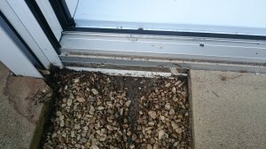

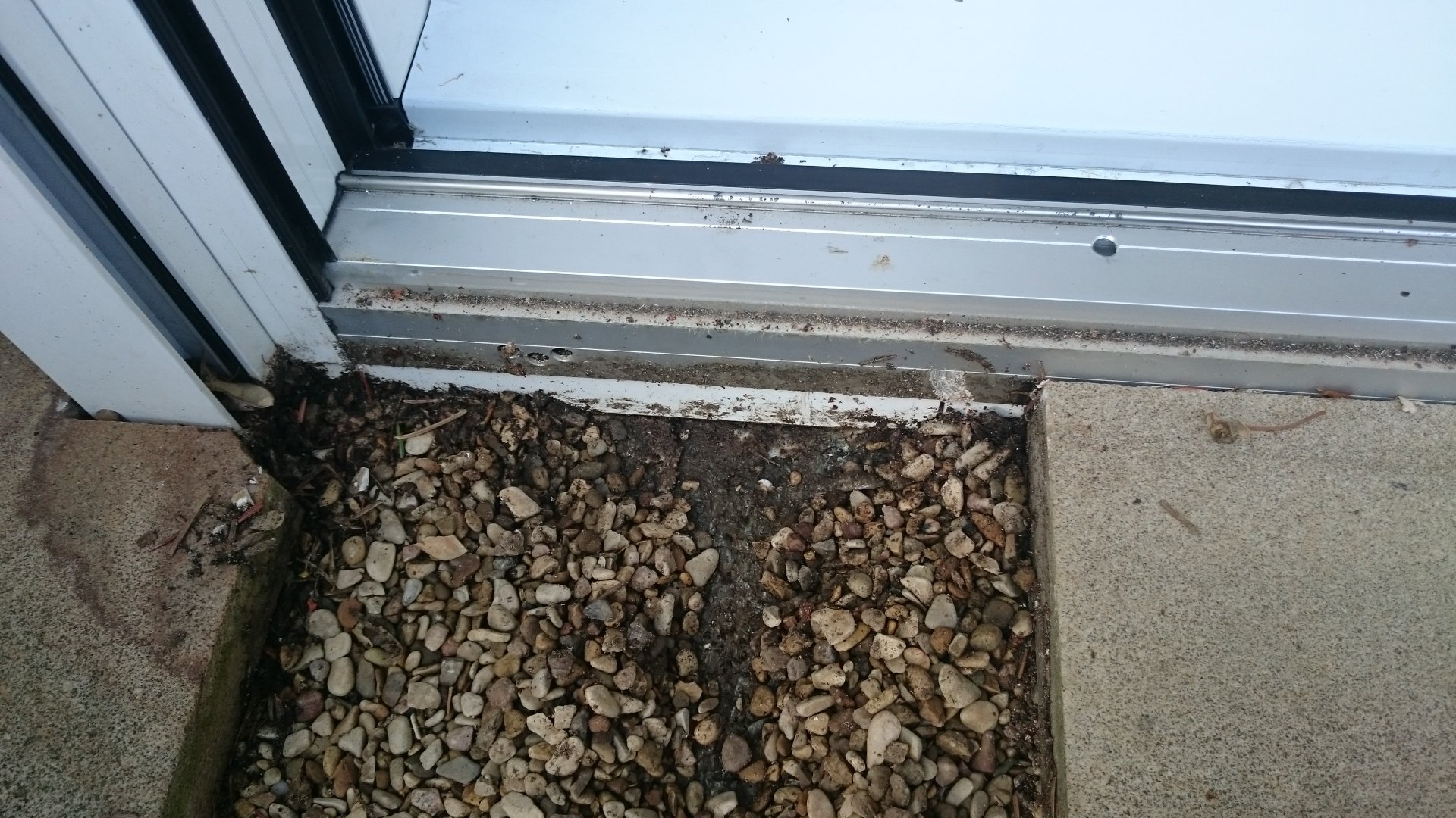

    die Ausgangslage stellt sich wie folgt dar:
    Der Wohnbereich wird von der unterkellerten Terrasse durch eine 6m lange Hebeschiebetür getrennt. Die alte Anlage sollte durch eine neue ersetzt werden. Der Fensterbauer kam zum Aufmass und es wurde bestellt (2014). Der Terrassenbelag (Sandsteinplatten t=4 cm auf Kies) wurde auf 1m Abstand zur alten Anlage von mir entfernt, so daß die Teerpappe freigelegt war. Der Fensterbauer rückte mit der neuen Anlage zum Einbau an. Die alte Anlage wurde demontiert. Aus vorher nicht bekannten Gründen, mußte die neue Anlage u.a. aufgrund der größeren Bautiefe ca 5cm weiter außen und somit teilweise auf der Teerpappe installiert werden.
    Nachdem der Fensterbauer wieder abrückte, habe ich den Kies aufgefüllt und die angepaßten Sandsteinplatten wieder bündig zum neuen Fenster verlegt. OHNE EINEN ANSCHLUSS DES RAHMENS AN DEN UNTERGRUND. Über die Jahre muß nun Wasser unter die Pappe gelangt sein und hat die Dämmung absaufen lassen. Nun muß die gesamte Terrasse aufgenommen werden, neu gedämmt und wieder belegt werden.
    Meine Frage: Muß der Fensterbauer mich darauf hinweisen, dass ein Anschluss an den Untergrund zwingend vorzunehmen ist? Wenn ja, muß das schriftlich erfolgen? (evtl. als Hinweis in der AB oder Rechnung)
    Er behauptet jedenfalls, das der Hinweis mündlich erfolgt wäre.
    Jetzt stehe ich da mit meiner abgesoffenen Terrasse.....
    Danke im voraus

    ich behaupte sogar, dass er die Arbeiten mit hätte anbieten und ausführen müssen. Wenn er sie nicht anbietet, hätte er wohl auf daraus entstehende Probleme hinweisen müssen.
    Der Sinn eines Fensters ist ja gerade der Abschluss von innen nach außen. Da kann man schlecht irgendwo ein Loch lassen und darauf
    hoffen, dass es jemand zumacht.
    Mündlich ist immer nett, aber was bringt´s ?
    Hat er mündlich gesagt "ach übrigens, ich lasse unten ein Loch, damit das Wasser reindrückt?"
    und du hast gesagt "alles klar, gerne doch. Finde ich Klasse, wollte ich schon immer haben"
    Bei dem Schadensausmass wirst du um einen Anwalt und eine Klage vermutlich eh nicht runkommen.
    Von alleine wird er das wohl nicht zahlen.
    Ich gehe von folgendem aus:
    Nur ein Gewerk, der Fensterbauer. Er baut das alte Fenster aus und das neue ein. Durch die Arbeiten ist das Loch entstanden, dass er nicht geschlossen hat.

    er hat das ganze geöffnet, er muss das ganze schließen.
    Also ja, er muss darauf hinweisen.

    wenn er das alte Fenster demontiert hat und das neue gesetzt hat, dann muss er alles wieder so herrichten,
    dass es funktioniert.
    Wenn er das nicht kann, muss er darauf hinweisen.
    Ob mündlich oder schriftlich ist da erstmal egal, wenn der Hinweis gegeben wurde.
    Mündlich hat aber für jede Seite den Nachteil, dass es schwer nachweisbar ist.
    Du kannst also sagen: " ich habe keinen Hinweis erhalten"
    Er sagt:"Habe ich dir doch gesagt"
    Wer hat nun Recht? Das wird dann ein Richter klären.
    Aus meiner Sicht hat der Fensterbauer schlechte Karten.
    Der Richter wird ihn nämlich auch fragen weshalb er das Loch das er geschaffen hat nicht wieder schließt.
