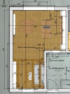

    wir wollen eine Hebeschiebetür einbauen lassen, evtl mit 2 Schiebetüren.
    Nun hat uns ein Tischler folgendes gesagt:
    eingeschränkte Luftdichtigkeit
    eingeschränkte Schlagregendichtigtkeit
    d.h. es wird empfohlen so ein Element nicht in einer ungeschützten Südwestlage zu montieren
    Was denkt ihr darüber?

    @ rolf a ib: Was meinst du als Alternative zur hebe-schiebetür? Wir kennen nur alternativ diese kipp tür.
    Vordach ist schlecht, da ist die Terasse mit einer Makiese.
    @Bauking: diese Hebeschiebetür soll insgesamt 351 cm breit sein. Wir wollen einen offenen Küchen-Ess-Wohnbereich haben. Die Tür würde je zur hälfte in etwa im Küchenbereich und im Essbereich sein.
    Durch zwei Schiebelemente wären wir flexibler.
    Es kostet nur unwesendlich mehr. Aber wenn es doch so luftdurchlässig sein soll etc. dann können wir auch mit einem Schiebeelement leben.
    hier mal ein Bild:

    Ich glaube, der meinte hauptsächlich die Sache wegen der Schlagregendichtheit bezüglich der niedrigen Bodenschwelle.
    Luftdichtheit ist m.M.n. in dem Fall relativ vernachlässigbar.
    Du hast hier unten keinen Rahmen, wie bei einer stinknormalen Terrassentür oder Schiebekipp-Tür.
    Und wenn das wetterseitig ist (bzw. ungeschützt mangels fehlendem Vordach, Dachüberstand, etc.) dann ist Regen, Schmelzwasser usw. ein Problem. Aber hier gibts auch gute Entwässerungslösungen in Form von Rigolen, Entwässerungsrinnen, -schächten, usw.
    Das ist in der Planungsphase auch kein allzu großer Aufwand. Umständlicher wäre es, wenn man erst im Nachhinein draufkommt, dass es hier ein Problem mit dem Wasser gibt.

    Also, folgende Punkte möchte ich noch kurz ansprechen:
    1.) 351 cm Breite, und Höhe ist ca. 220 cm nehme ich an (?)
    Da würde ich eine Hebeschiebetür nicht mit 2 öffenbaren Flügel machen.
    Der jeweilige Flügel wird so schmal, dass man da nicht mehr so locker rein- und rausgeht. Du musst ja den seitlichen Rahmenanteil wegdenken, die Fixverglasungen links und rechts, so wie die beiden Rahmen links und rechts der Öffnung. Ich denke, du hast da knapp 70 cm Durchgangsbreite, wenn du nur einen Flügel aufmachst.
    Also müsstest du ständig beide öffnen, und das finde ich irgendwie unpraktisch.

    @ Romeo Toscani:
    Vielen Dank für deinen Ausführlichen Kommentar, hat mir weitergeholfen.
    zu 1) das versteh ich nicht ganz, ich glaube ich stehe da auf dem Schlauch. Ich dachte es so das die 351 durch zwei Element gesetzt werden und diese beide Schiebbar sind.
    So meine ich das:
    Den Anhang 52314 betrachten

    zu 1)
    Deinen Anhang lässt sich nicht öffnen ...
    Aber ich weiß was du meinst, und glaube, dass wir da etwas aneinander vorbei geredet haben (zumindest war für mich die Anfrage nicht ganz klar).
    Beispielbild:
    Du meinst die Öffnungsart rechts oben?
    Ich habe gedacht, du meinst du 4-teilige Anlage (ganz links unten), und die wäre eben in dieser geringen Breite ziemlich nutzlos.
    zu 2)
    Für mich persönlich ergibt das keinen großartigen Sinn.
    Im Alltag wirst du wahrscheinlich immer bloß einen Flügel öffnen, den zweiten nicht.
    In dem Fall ist der linke Flügel ziemlich nutzlos. Dort wo der Esstisch ist, steht vermutlich noch irgendwo ein Stuhl oder ähnliches ... du müsstest (dort wo du eh wenig Platz hast) ganz nach links gehen um den Griff des Flügels zu erreichen.
    Ich denke, es wird hauptsächlich der rechte Flüge geöffnet werden. In dem Fall reicht die Ausführung - wie in der Grafik links oben dargestellt - völlig aus.
