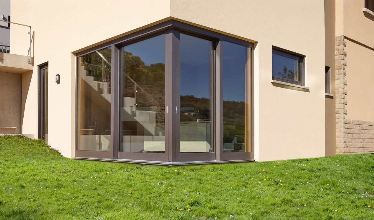

    Hallo alle zusammen,
    wir stecken gerade in der Planung unserer Einfamilienhauses.
    Wir haben in der Nachbarschaft vermehrt Hebe-Schiebetüren mit Eckkopplung als Terrassenzugang gesehen. Ein Beispiel findet sich im angehangenen Bild (Quelle: zoellner-fensterbau.de).
    Bisher hatten wir dafür eine "normale" 2-flügelige Terrassentür (1,8 m breit) und ein Fenster (1,5 m breit, 1,4 m hoch) vorgesehen. Das würden wir gerne durch oben gezeigte Hebe-Schiebetür mit Eckkopplung (2,0 m in beide Richtungen von der Ecke ausgehend) ersetzen.
    Nun ein paar Fragen, auf die evtl. jemand eine Antwort parat hat:
    - Mit welchen Mehrkosten ist zu rechnen? Bei uns werden Fenster der Fa. Stöckel verbaut. Eine Hausnummer würde uns reichen.
    - Kann man dennoch "normale" Rollläden mit Aluminumlamellen verbauen?
    - Inwiefern ist diese Variante aus Statiksicht komplizierter?
    Ich freue mich über eine kurze Rückmeldung. Dankeschön.
  2. #2 simon84, 28.02.2021
    23.336
    6.943
    Mehrkosten mehrere tausend Euro (gesamt)
    Statik muss berücksichtigt werden, kommt auf den Einzelfall an. Moderate-komplizierte zusatzmassnahmen werden nötig.
    zu den Rollladen kenne ich mich nicht gut genug aus, denke aber dass es entweder schwierig und teuer oder hässlich wird . Daher an der Stelle eher Lamellen/raffstores vorsehen

    Allein 2x Hebeschiebetür wird wohl ein Aufpreis von ~5-8k erfordern. Dazu noch Kosten für Statik-Mehraufwände. Kommt also schon etwas zusammen für diese Lösung.

    vielen Dank für die schnelle Rückmeldung. Ich habe befürchtet, dass es nicht ganz so simpel ist und statisch ordentliche Mehraufwand nach sich zieht.
    Daher werden wir wohl bei einer einfacheren Variante bleiben und das gesparte Geld anderweitig investieren.
