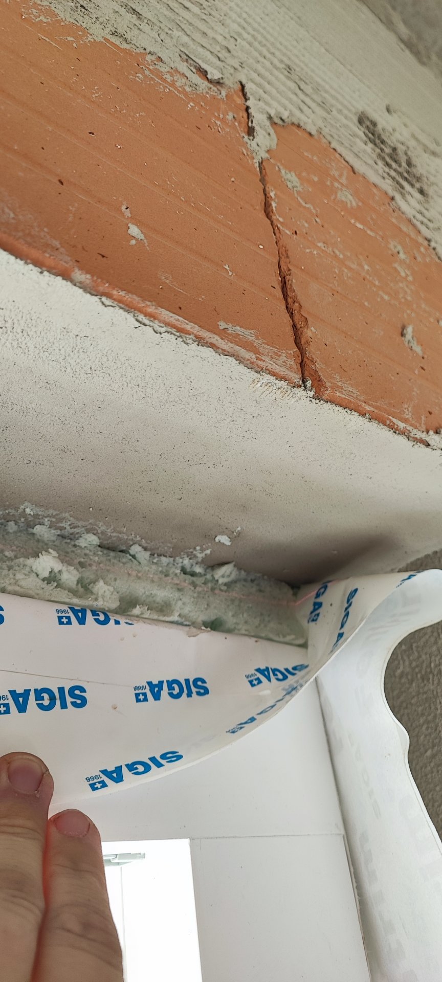

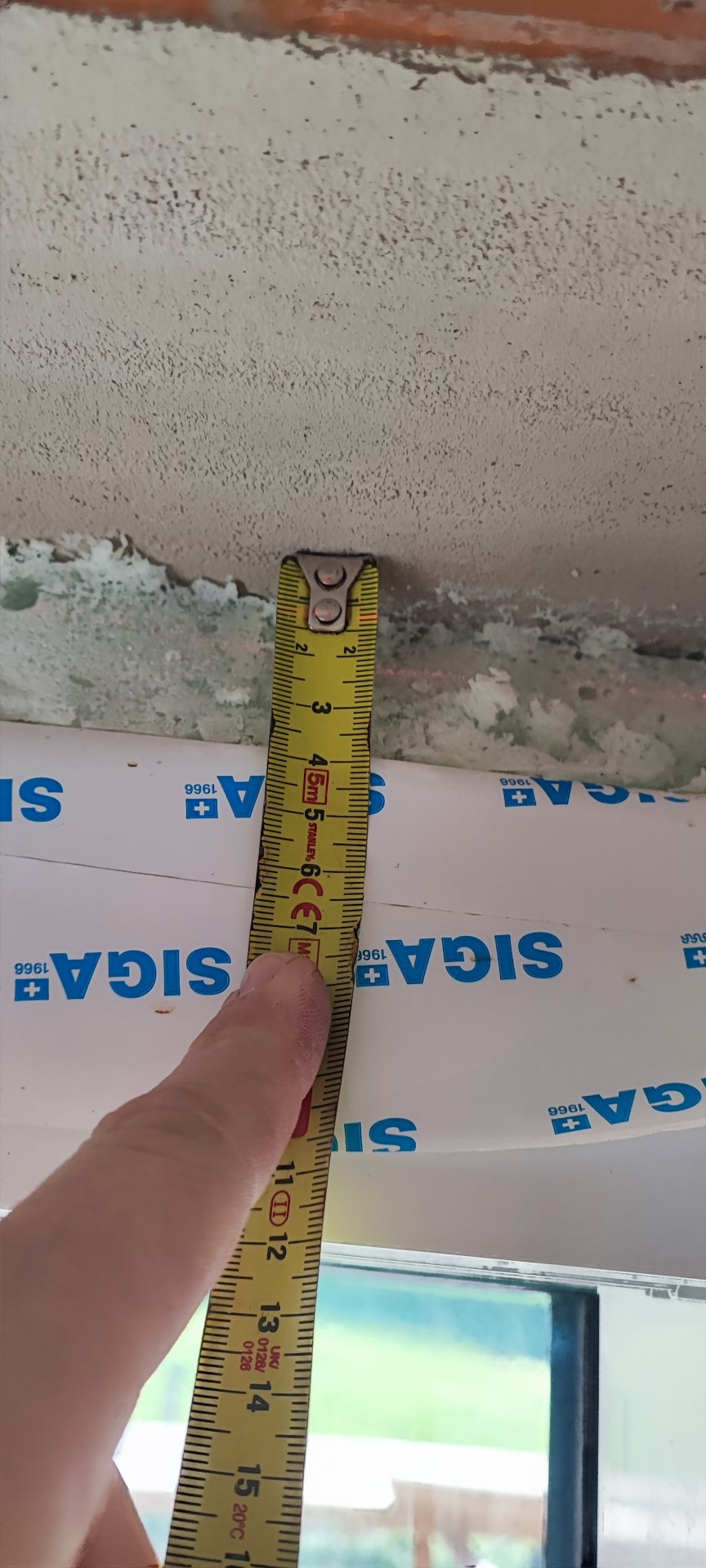

    Hallo, bei meinem Neubau (50gerZiegel) wurde eine Internorm Hebeschiebetüre eingebaut, bei dieser ist die Oberkannte zu den anderen Fenstern im Raum um ~2,5cm tiefer. (Laserstrich ist auf höhe der restlichen Fenster)
    Da das nächste Fenster 1Meter entfernt ist sehe ich das als Optischen Mangel.
    Auch ist der Spalt zwischen Fenster und Wand bei den Fenstern bis zu 3,5cm Breit.
    Wie würdet Ihr das bewerten? Laut Fensterfirma ist das normal und "machen wir immer schon so".

    Stimmt denn die Höhe zum Fußboden, nicht dass die Türschwelle zu tief sitzt.
    Wurde nach Aufmaß bestellt oder nach Planmaß? Hast Du die Rohbaumaße mal nachgemessen?
    Unterschiedliche Fensterstürze nach dem Verputzen sollte es am Schluss nicht geben und die Rahmen auch gleich umlaufend eingeputzt sein.
    Also ich wäre da auch beim Mangel, jedenfalls wenn vorher nichts anderes kommuniziert wurde.

    Hallo danke für die Antwort!
    Die schwelle passt genau, ist bündig mit auf Fertigfußboden Höhe.
    Es war jemand vor Ort die Fenster "ausmessen", Die Rohbaumaße passen auch alle so wie im Plan eingezeichnet.
    Ich hab auch zuvor die Fenstermaße laut Plan nachgemessen, aber bei der HST kann ich ja nicht wissen dass 4cm unter dem Fußboden verschwinden...

    Ich würde erstmal schriftlich einen Mangel anzeigen, bis zur Abnahme ist der Fensterbauer in der Beweispflicht, dass alles richtig ist. Das bedeutet er muss erläutern, warum er oben über 4cm Einbaufuge brauchte und zwar plausibel nachvollziehbar.
