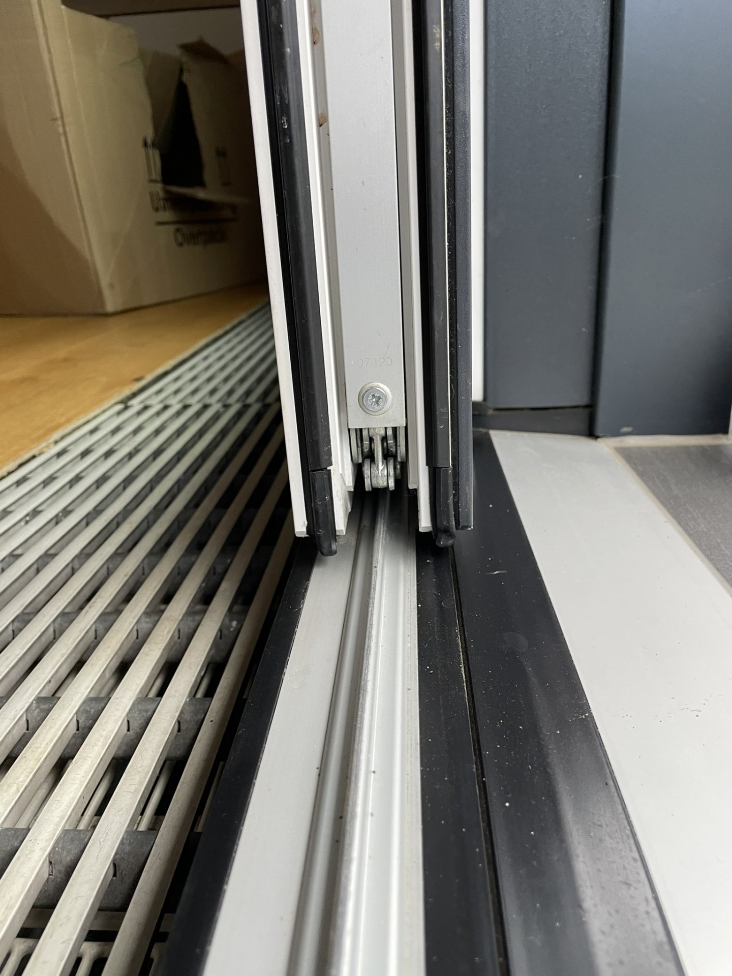

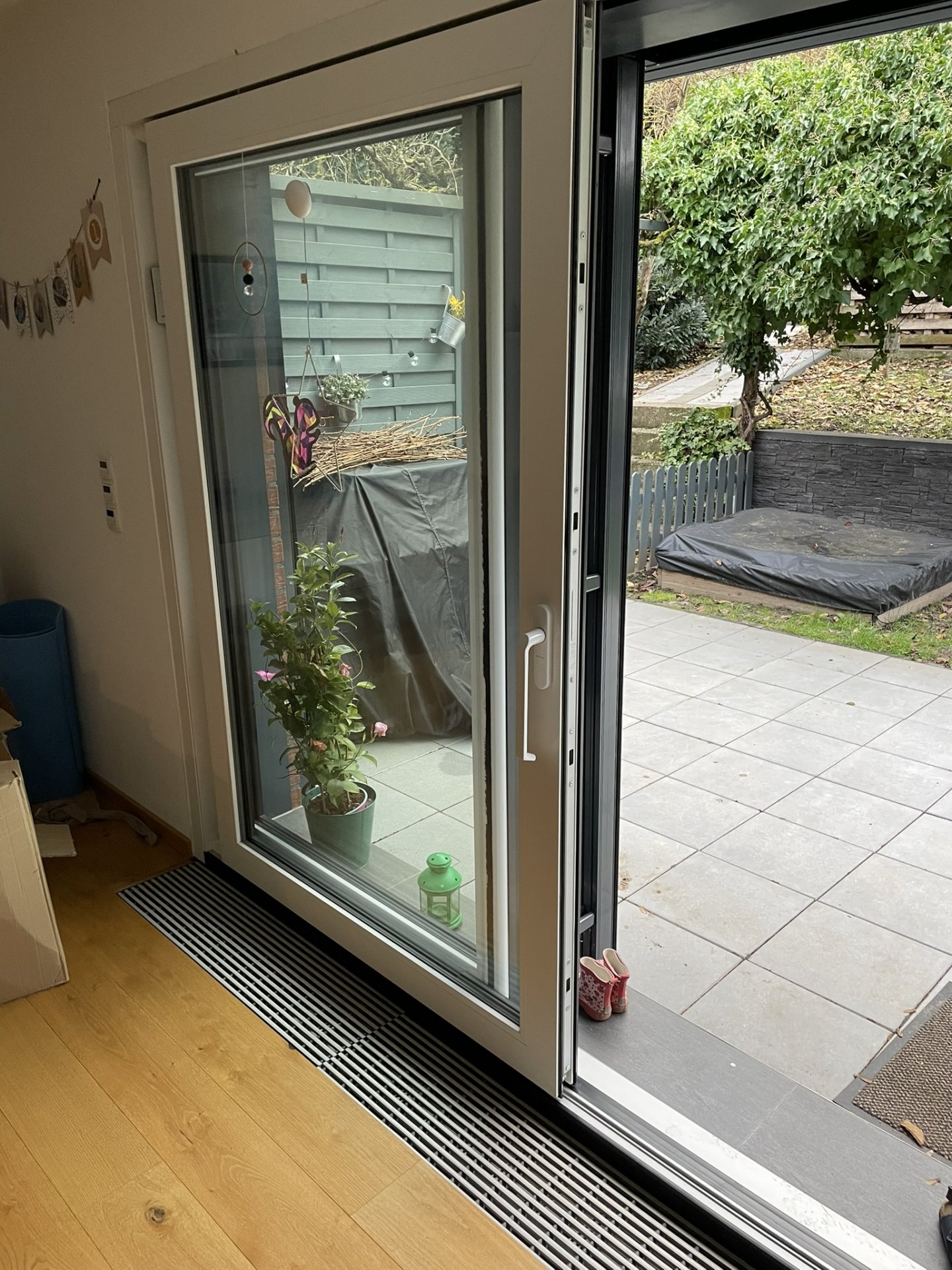

    Hallo zusammen, wir haben in unserem Wohnzimmer eine Hebeschiebetür die aus zwei Türen besteht, die nach links bzw. rechts aufgehen. Die linke Tür muss als erstes geöffnet werden und wir dementsprechend auch deutlich öfter benutzt (oftmals reicht der Durchgang der linken Tür aus wenn man nur mal kurz raus will).
    Jetzt geht die Hebeschiebetür inzwischen sehr schwergängig. Man merkt einen deutlichen Unterschied bei beiden Türen. Den Hersteller bzw. die Firma die die Anlage verbaut hat, hab ich schon angeschrieben aber noch keine Rückmeldung erhalten. Hat jemand nen Tipp was man hier machen kann? Muss evtl. ne Schraube nachgezogen werden oder so? Oder gibt es die Möglichkeit die Schiene, wo die Tür drauf läuft zu "fetten" oder sowas? Danke

    Wie alt ist denn die Anlage?
    Wann wurde dort zum letzten Mal eine Wartung gemacht?
    Nimm das Telefon in die Hand und ruf da an, das geht meistens schneller!

    Also wurde vor 3 1/2 Jahren eingebaut. Ist jetzt ja nicht so dass wir mit zwei Händen ziehen müssen aber geht deutlich schwerfälliger als früher.
    Wartung?!? Noch nie

    Es mag sein, daß sich da ein exzentrisches Teil dejustiert oder abgenutzt hat, bzw. die Rolle(n) sind "unrunder" geworden. Also wenn, dann würde ich eher die Rolle(n) als die Schiene "schmieren", aber auch Einstellen kann die "richtige" Antwort sein. Der Wartungstechniker sieht das am schnellsten, ich aus der Ferne nicht.

    dem ist nur noch hinzuzufügen, dass es alle 2 Jahre mal sein sollte.
