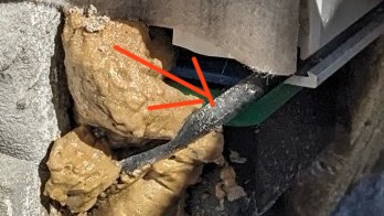

    Hallo miteinande, noch mal eine Fensterfrage...

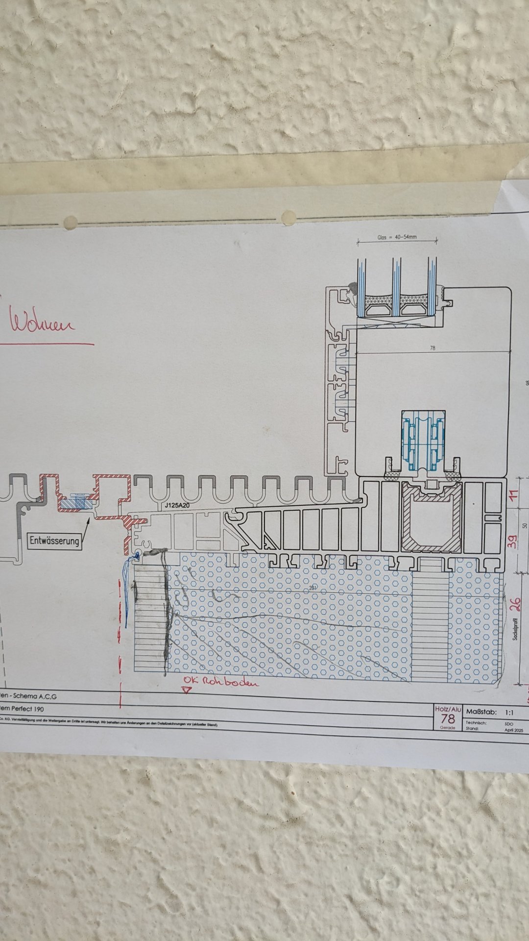

    Wir haben alle Fenster und auch die Hebeschiebetür bündig an die äussere Fassadenkante setzen lassen. Die äussere Fassade ist etwa 1.5-2cm (Alter Putz) weiter rausragend als die Deckenbodenplatte auf der die Hebeschiebetür steht.. jetzt ragt eben auch meine Hebeschiebetür ca. 2 cm raus. Nicht aus der Fassade aber aus der Bodenplatte.
    Nichts was ein guter Gipser mit etwas mehr Dämmung nicht kaschieren könnte (WDVS kommt eh noch dran).
    Allerdings haben wir nun ein Problem bei der Abdichtung zum Erdreich - Stichwort Flüssigkunststoff.
    Haben wir den Mist als Bauherren gebaut mit der Vorgabe die Fenster grundsätzlich aussenbündig mit der Fassade zu setzen?
    Oder die Fenstermontage-Firma muss hier eine Lösung liefern, weil sie die Fenster nicht entsprechend ihrer eigenen technischen Zeichnung (mach der ist der Einbau so geplant, dass es funktioniert) eingebaut hat und eine Abdichtung wie der Fensterhersteller vorgibt nicht umgesetzt werden kann?
    Und hätte die Fenstermontagefirma da mitdenken müssen und das ganze nach dem Boden ausrichten und eben nicht nach der Fassade (die Fenstermontagefirma war zum Ausmessen vor Ort und hat auch den Einbau geplant (Stichwort: technische Zeichnung)?
    Die Fenstermontagefirma verweist auf die Abdichtfirma.
    Sie haben die Freigabe das Gewerk so auszuführen, wie die es für richtig halten und abdichttechnisch in Ordnung ist. Allerdings wird das Mehrarbeit für die Abdichtfirma verursachen die man uns definitiv in Rechnung stellen wird.
    Muss ich die Kröte schlucken?
    (Falls das wichtig ist, es handelt sich um eine Österreichische Firma, die Fenster wurden also nach ÖNorm eingebaut).

    Warum wird das Fenster nicht von der Fensterfirma abgedichtet?
    Mach mal ein Foto bitte. Ich glaube den 2cm Versprung kann der Flüssigkunststoff schon zurückgeführt werden. Ansonsten kann man entweder ein Leitblech montieren oder die Deckenstirn aufputzen und dann abdichten.

    Und noch Bilder

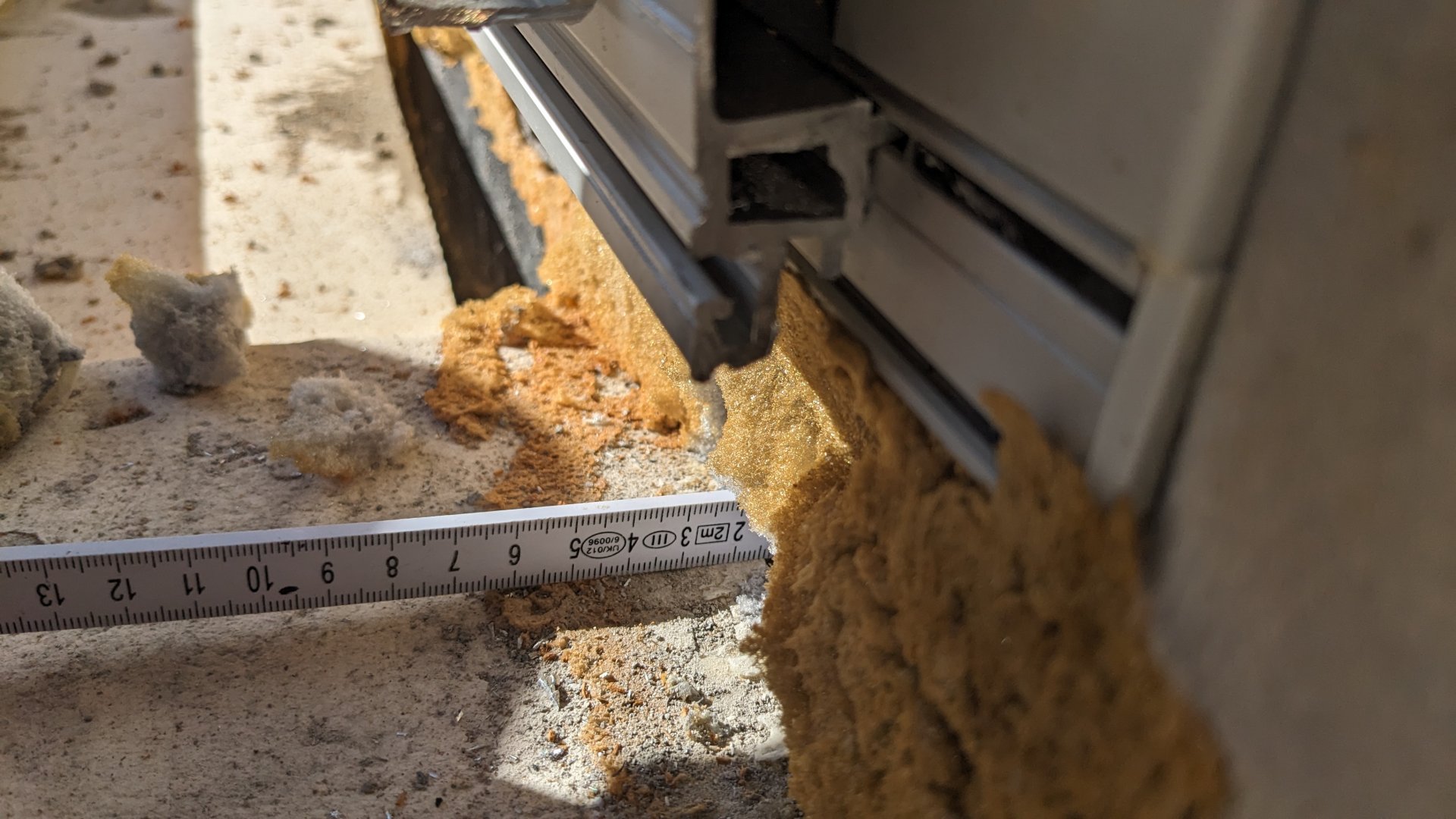

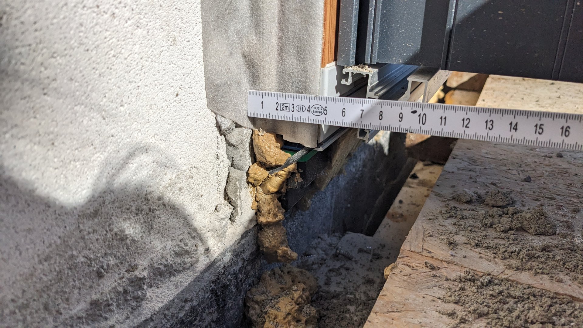

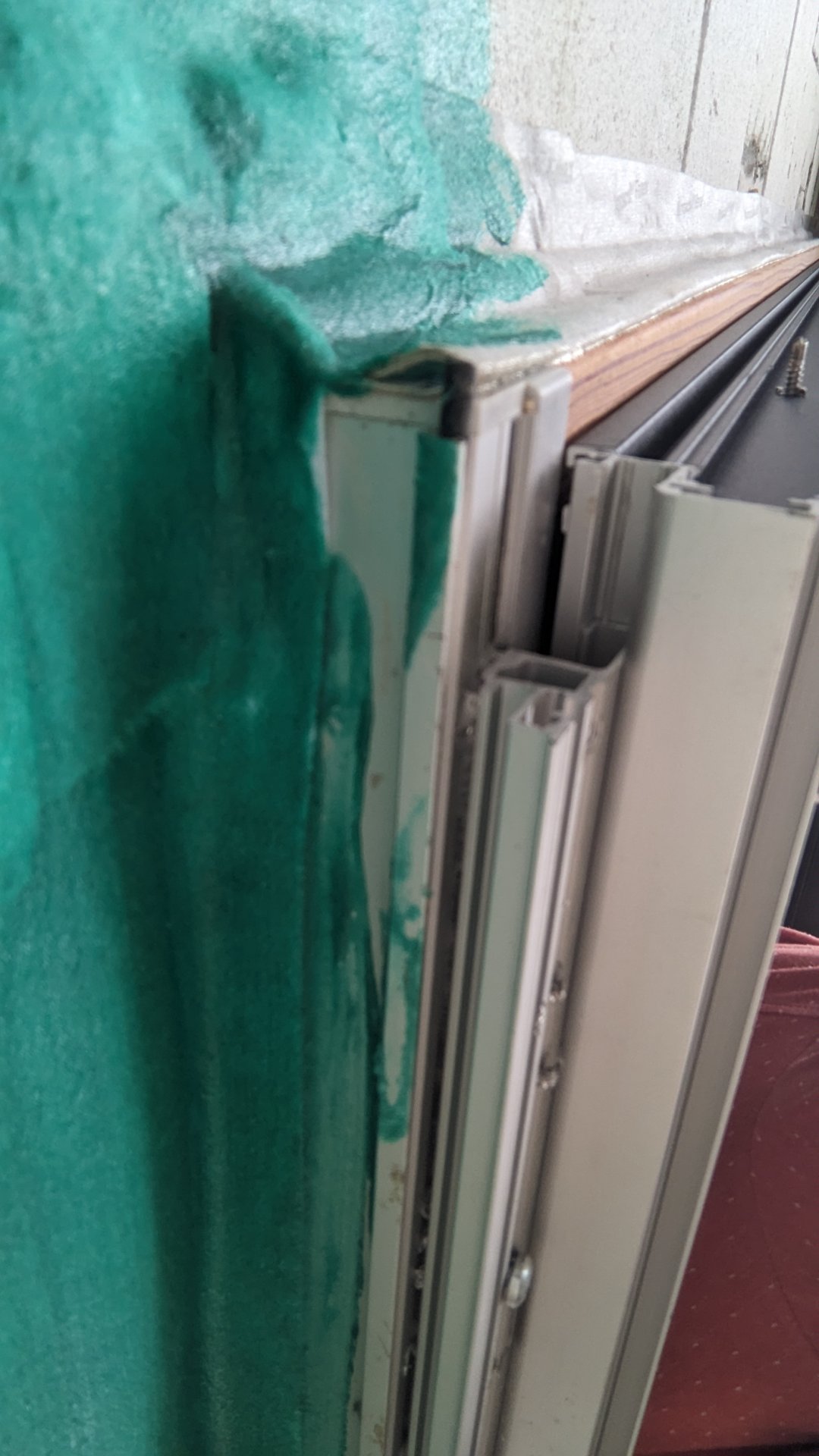

    Ich hab noch mal Fotos gemacht und nachgemessen.
    Auf der rechten Seite sind es 2 cm auf der linken Seite 4 cm von Bodenplatte zur Kante Fenster. Die Hebeschiebetür ist 4m lang.
    Also auf 4m 2 cm Versatz.
    Die haben anscheinend die Hebeschiebetür "schief" eingebaut. Da wir ein WDVS bekommen kann unser Gipser das bestimmt irgendwie optisch lösen, dass man das am Ende nicht sieht.
    Aber wegen der Abdichtung ist es einfach mega ärgerlich.
    Und das die Fenstermonteure die Zusatzaufwände jetzt auf die Abdichtfirma abschieben ärgert mich.

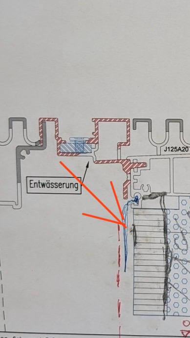

    Der blaue Dichtlappen aus der Skizze fehlt aber noch, oder? Mir ist noch unklar, wie der Abdichter da anständig andichten soll.
    Den Bauschaum muss man mal ordentlich abschneiden und dann muss man mal schauen.
    Schief eingebaut hat ja vielleicht Gründe, ansonsten kann ein Putzer nicht sooo viel zaubern.

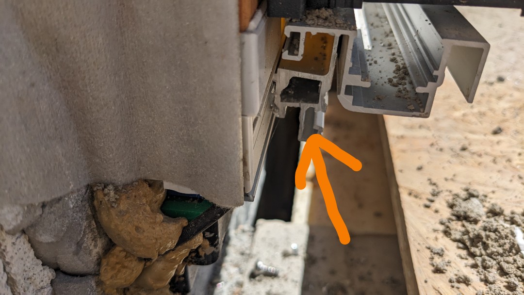

    Der Dichtlappen ist eine Aluschiene an die halt jetzt auch 3 cm vorhängt. (siehe Bild mit Pfeil wo die eingehängt werden soll.
    Wer Vorschlag der Abdicht-Firma ist wie gesagt:
    Schaum abschneiden, aufputzen über den Schaum, abdichten
    Ich ärger mich gerade, dass wir niemanden haben kommen lassen das zu prüfen beim Einbau - ja unser Fehler. Jetzt ist das Teil ja drin. Am Freitag kommt der Estrich.

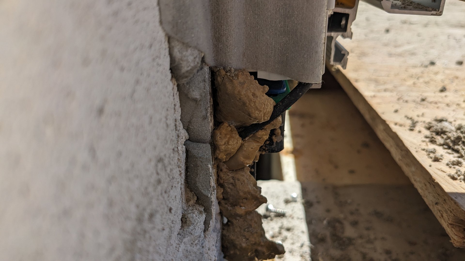

    Dort andichten wäre falsch. Das was Du markiert hast, ist das Entwässerungsprofil, welches in der Zeichnung rot dargestellt ist.
    Was ist denn das für ein schwarzes Gummi da (siehe Foto).
    Das steckt ja genau dort, wo in der Zeichnung die blaue Abdichtbahn des Fensterbauers gezeichnet ist.
    Der Flüssigkunststoff braucht 5cm Mindestüberlappung, die sehe ich, so wie es gebaut ist, erstmal nicht.
    Der Hersteller der Tür hat bestimmt das passende Anschlussstück.

    Also was du als blaue Abdichtbahn in der Zeichnung beschreibst ist keine "Bahn". Zumindest nicht was ich darunter verstehen würde. Nämlich eine flexible Folie oder Vlies. Diese blaue Lippe in der Zeichnung ist eine Aluminiumschiene und laut Monteur wird diese Schiene genau da wo ich den Pfeil gesetzt habe reingeschoben. In diese Ausbuchtung bei Entwässerungssystem. Dann wird angeblich entsprechend Monteur über die Schiene abgedichtet.
    Aber vergessen wir die Schiene. Das wird nicht funktionieren.
    Am Ende muss es abgedichtet werden, egal ob das Fenster jetzt 100% korrekt eingebaut wurde. ... *Seufzt*
    Ich habe keine Ahnung. Muss ich abklären.

    Ich hab mir es noch mal angeguckt. Die Monteure haben mir das falsch gezeigt. Da wo du diese schwarze Dichtung gesehen hast, da muss das Profil rein. Du hast da den richtigen Riecher gehabt.
    Sorry!

    Ja und vielleicht ist da ja bisher dieses schwarze Gummiband drin. Das könnte nämlich eine Klemmschnur oder ähnlich sein.
    Dann könnte man damit eine EPDM-Folie einklemmen, diese auf den Rohbau zurückführen und dann dort den Flüssigkunststoff drauf.
    Dass da noch ein Profil eingeklemmt wird glaube ich nicht. Der blaue Lappen aus der Skizze wäre dann die EPDM-Bahn.
    Mach Dir mal wegen der 2cm keine Sorgen, das ist nicht das Problem.

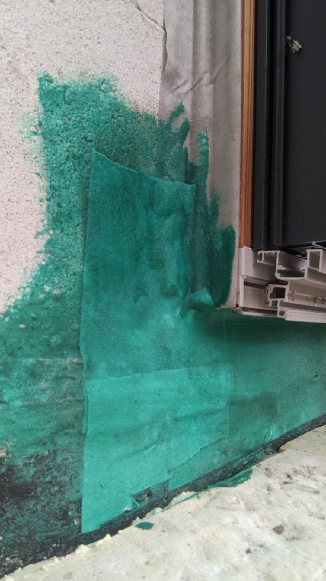

    Unser Maurer hat sich dem nun angenommen. Er hat den PU-Schaum und die Unterlegsklötzchen die über standen, sauber abgeschnitten. Dann hat er über diese Schicht verputzt (er meinte unterworfen, was auch immer das bedeutet) und dann über den Putz einen Dichtschlamm aufgetragen.
    Grundiert und dann hat er die Terrassentür mit einer 1K-Reaktivabdichtung (Botament RD1) und einem Band abgedichtet. Das Band hat er über die Kante gezogen (sieht man auf dem zweiten Bild (das steht auf dem Kopf)).

    Sieht super aus. Ich gebe der Geschichte wohlwollende....bis zum nächsten Regen. Sorry, das ist Müll. Der Fensterbauer soll dem Dachdecker/ Abdichter ein Detail geben, wie er das einzudichten hat. Vor allem die seitlichen Anschlüsse. So ist das nicht zu bewerkstelligen. So wie es jetzt gemacht ist, gammelt dir der Holzrahmen weg und du merkst es erst dann, wenn es zu spät ist. Immer das selbe, wenn Laien ( dazu gehört auch der Fensterbauer) Details (nicht) planen um spätere Abdichtung vernünftig herstellen.
    Es sind 5 cm Fügebreite, vollflächig, auf das Fenster-/ Türelement.

    Ach Mensch...
    Ok ich probiere es nochmal beim Fenstermonteure und Fensterbauer.

    Frag bei Hersteller des Fensters, der muss doch ein Regeldetail haben, wie das anzudichten ist. So ist jedenfalls nix.

    Ganz ehrlich und aus Erfahrung? Das Regeldetail gibt es nicht. Ich habe diese Details schon so oft beim Fensterbauer / Hersteller angefragt und ich habe nie das bekommen, was ich gebraucht habe. Den Fenster-/ Türenhersteller und Fensterbauer ist es völlig egal wie andere Gewerke ihre Anschlüsse bewerkstelligen. Diese Erfahrung mache ich jetzt seit mittlerweile über 30 Jahren. 99% aller Türen und Fensterelemente sind nach den Fachregeln des DDH und der DIN für Abdichtungsarbeiten nicht zulässig, bei Eingangstüren sind es sicherlich 99,9999999999% . Der Zentralverband der Dachdecker hat schon versucht mit der Fensterbauindustrie zusammen zu kommen um eine gemeinsam Lösung zu finden. Dies wurde von der Industrie aber dann zeitnahe und nach 1-2 Treffen abgelehnt. Denn hier kommt das Problem : "Optik vor Technik". Und da nehme ich die Fensterbauer mit in das Boot, denn die verkaufen den sch.. der Industrie, beraten den Kunden nicht richtig und hinterfragen dies auch bei der Industrie nicht. Jedes mal auf der Baustelle bekomme ich die Antwort: "Was soll ich machen, der Kunde hat das bestellt und jetzt ist es verbaut". Und jetzt soll der Dachdecker schauen was er damit macht. Nope, das gibt eine Bedenkenanmeldung. Das dumme dabei ist nur, das bei einer Bedenkenanmeldung der Versicherungsschutz des Architekten wegfällt ( wurde mir so gesagt). So, was jetzt machen? Der Bauherr, Architekt und die anderen Gewerke hätten gerne den Rohbau trocken damit es innen weiter gehen kann, der Fensterbauer zuckt mit den Schulter und sagt: "mir egal, Fenster ist drin, ich ändere nichts mehr" und der Dachdecker ist der Dumme. Sorry, deshalb halte ich alle Fensterbauer mit denen ich bis jetzt zu tun hatte für absolute Pfeifen.
