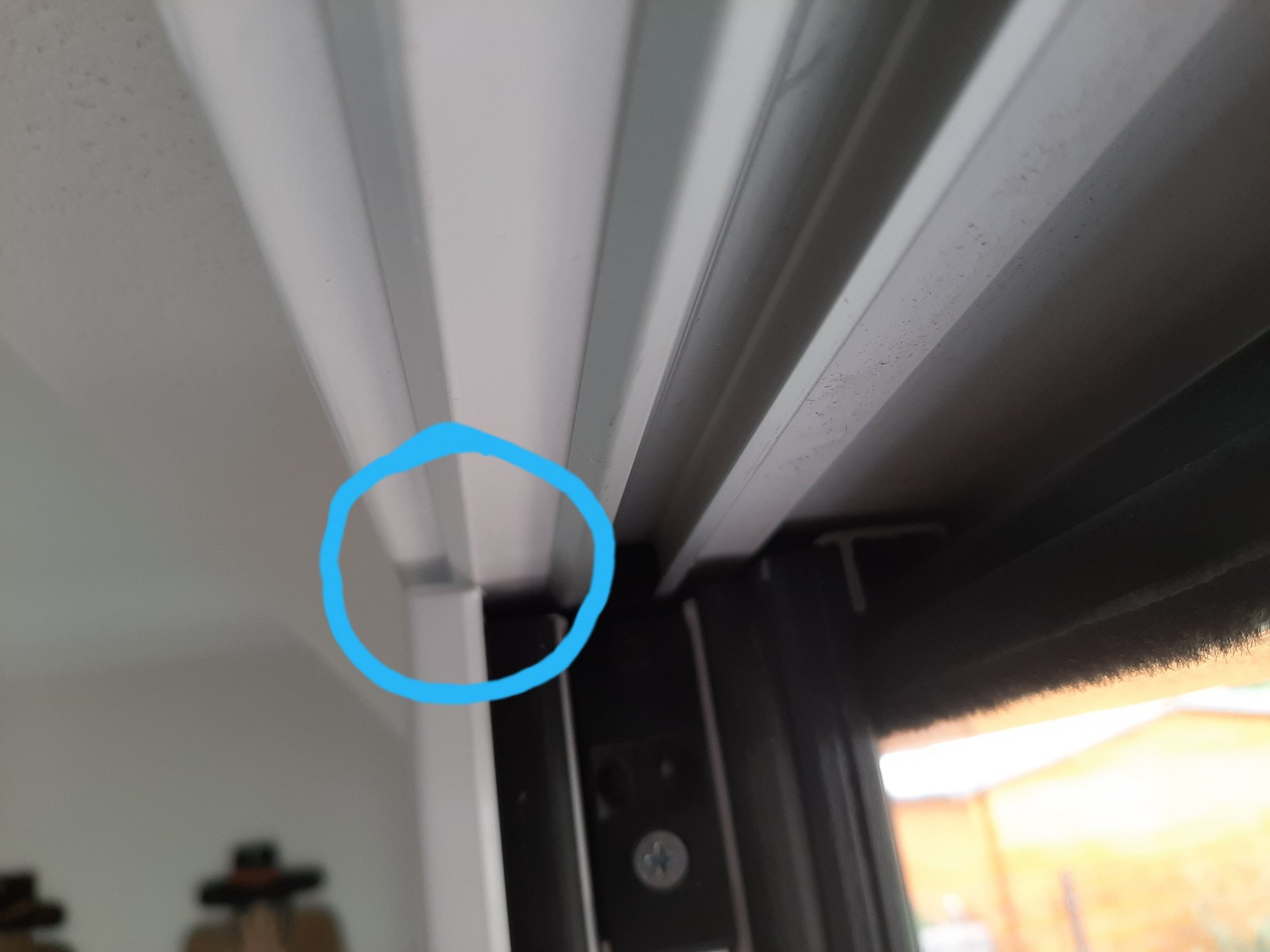

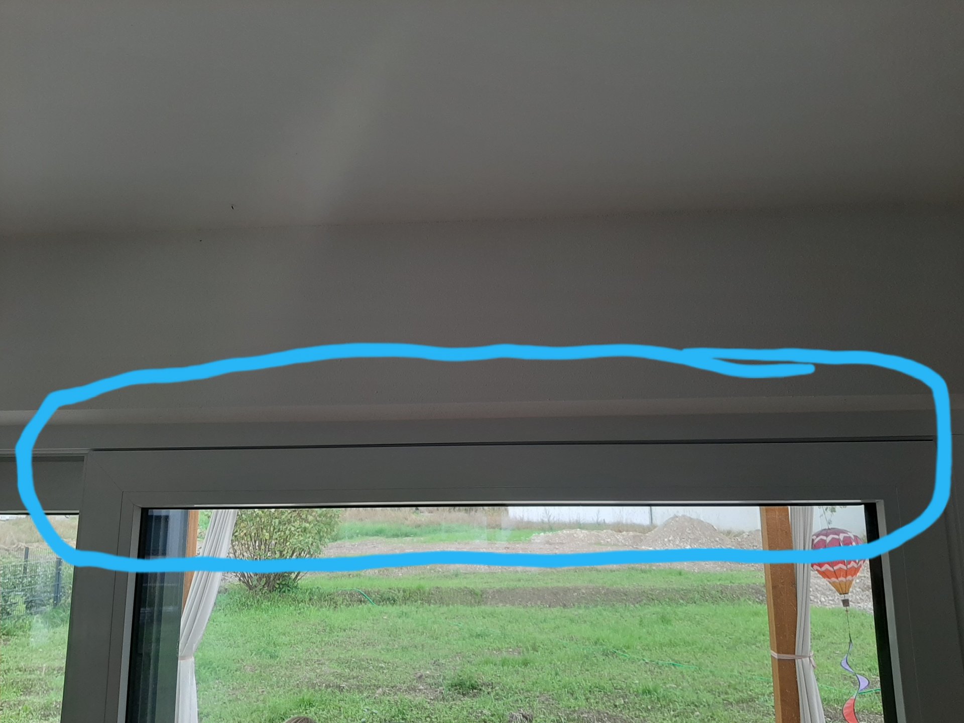

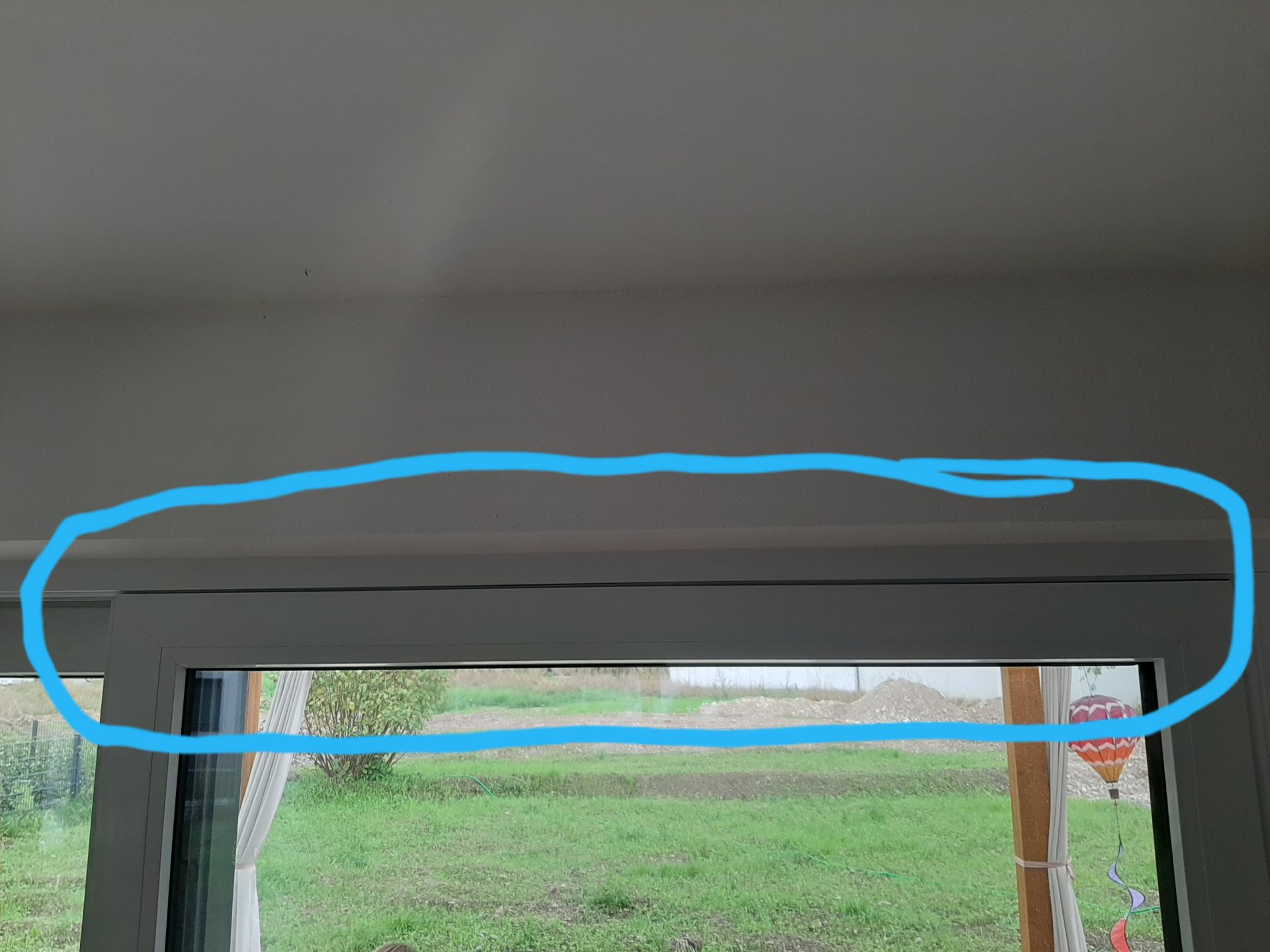

    Servus Zusammen,

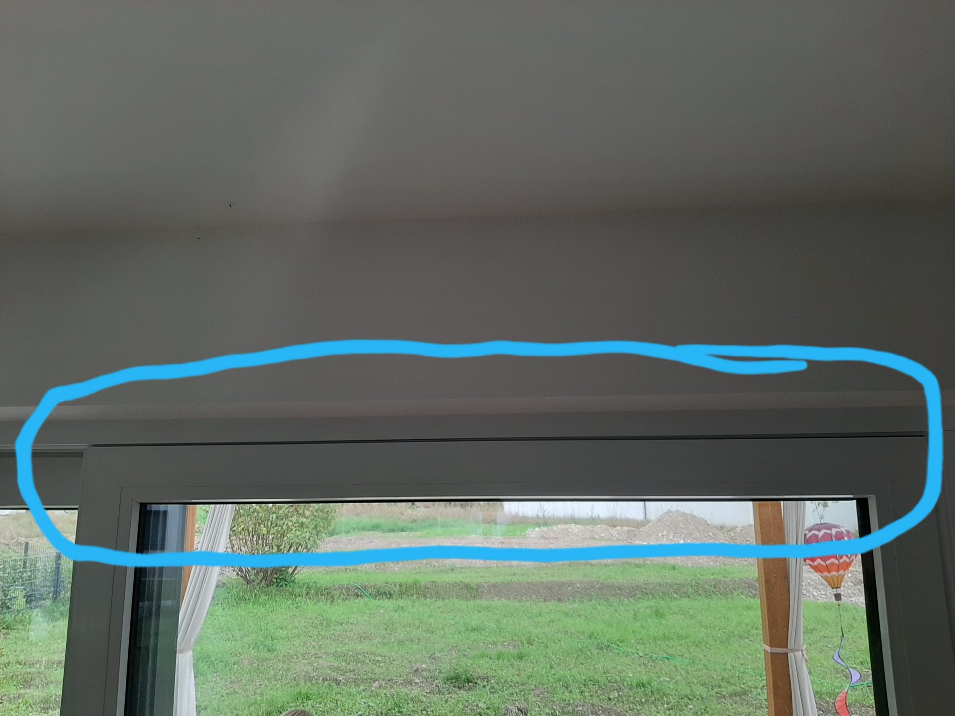

    wir haben in unserem Neubau eine Hebeschiebetüre aus Kuststoff mit einer Gesamtbreite von 3m einbauen lassen. Uns ist nach dem Einbau aufgefallen das die Spaltmaße nicht passen und der obere Teil des Rahmens in der Mitte nach unten gewölbt ist. In der Mitte haben wir rund 1cm weniger Spalt wie rechts und links. Das Schiebeelement schleift oben am Rahmen so dass regelmäßig Späne abgerieben werden. Beim Blower door test ist dann aufgefallen, dass die Türe in der Mitte nicht dicht abschließt, dies hat der Hersteller durch das versetzen der mittleren Dichtleiste behoben (allerdings konnte ich nicht prüfen ob sie wirklich Dicht ist).
    Zusätzlich baucht das Schiebeelement nach innen.

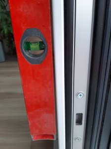

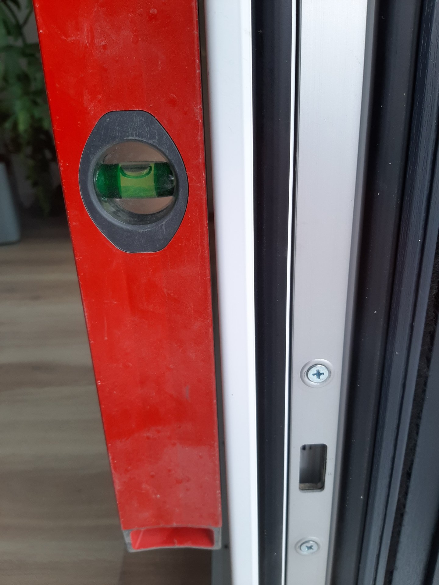

    Laut Hersteller ist das aber völlig normal und es besteht kein Mangel. Mein Bauchgefühl sagt mir ich sollte diese Türe so nicht abnehmen, allerdings fehlt mir das Fachwissen um das Bewerten zu können. Wie ist da eure Meinung zu?
    Auf dem Bild mit der Wasserwaage, die Wasserwaage liegt oben am Türrahmen an.

    Ich kenne jemanden, der exakt das gleiche Problem hat. Ich vermute, dass der Sturz oder der Rahmen in der Mitte durchhängt. Wenn du die Tür komplett öffnest, wie ist dann der Spalt nach oben?
  3. #3 Adrian Kraiburg, 12.09.2022
    Adrian Kraiburg
    Adrian Kraiburg
    09.09.2022
    Genau, des is des problem Der Rahmen oben hängt durch, der Spalt in der Mitte ist dadurch um etwa einen cm kleiner wie am Rand.

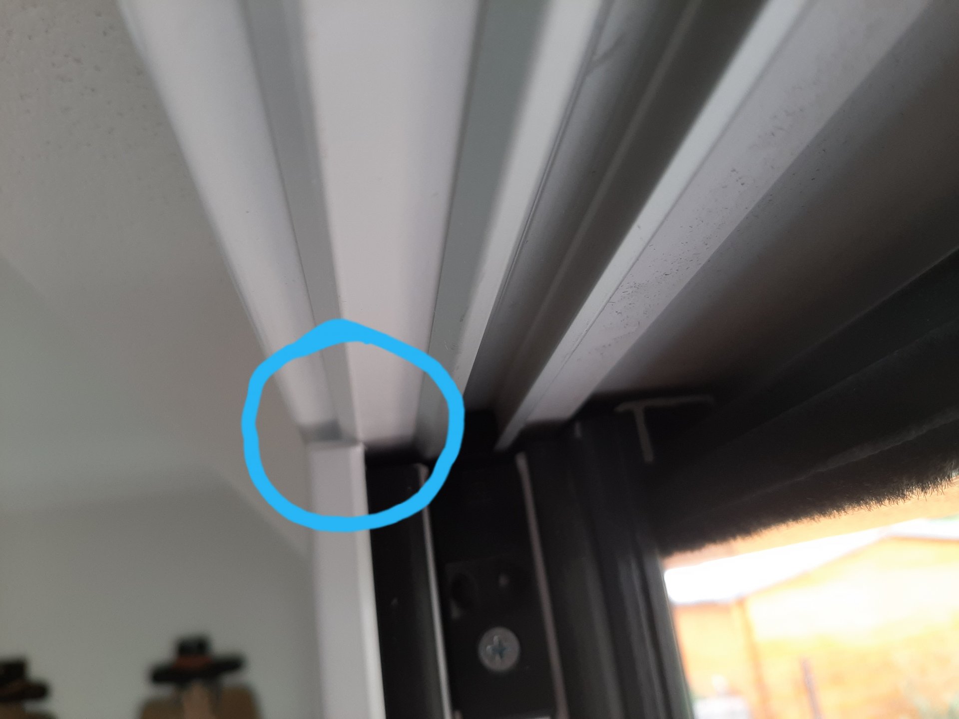

  4. #4 Adrian Kraiburg, 12.09.2022
    Adrian Kraiburg
    Adrian Kraiburg
    09.09.2022
    Hier noch ein Foto von der Türe die am oberen Rahmen schleift.

    Wir haben exakt dasselbe Thema, Neubau von einem Fertighaushersteller (Holzständerbauweise), den Fotos nach sieht es nach genau demselben Modell der Schiebetüre aus. Der Sturz der Türe (Breite 3m) hängt ebenfalls ca.1cm durch, wodurch sie undicht wird.
