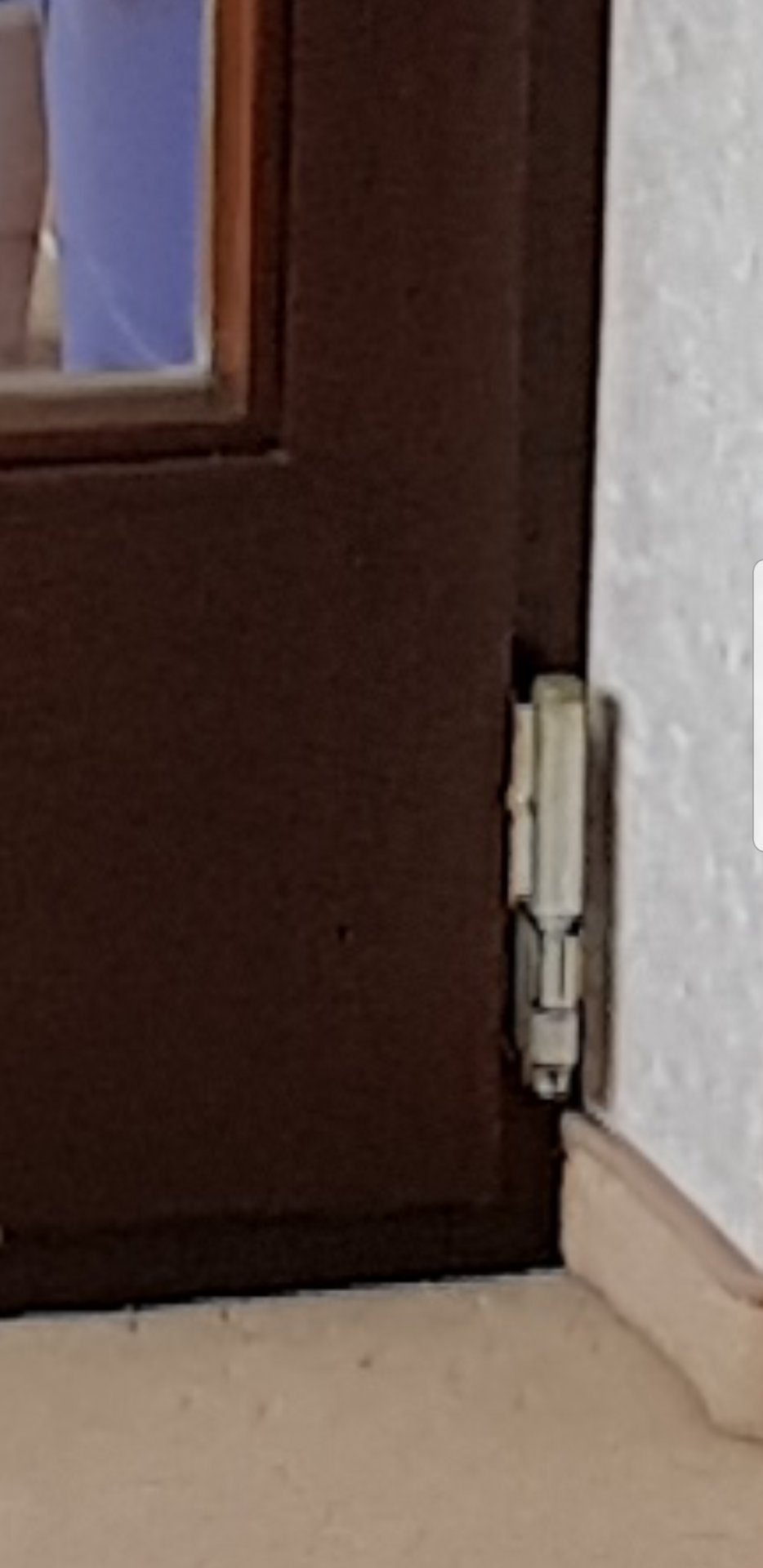

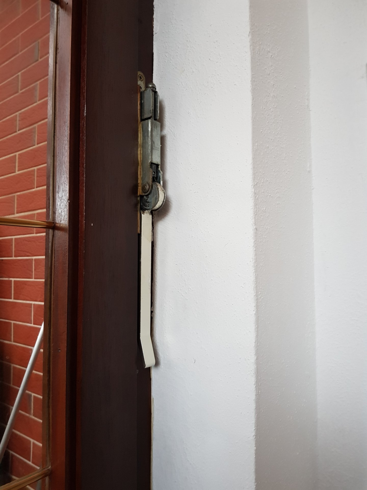

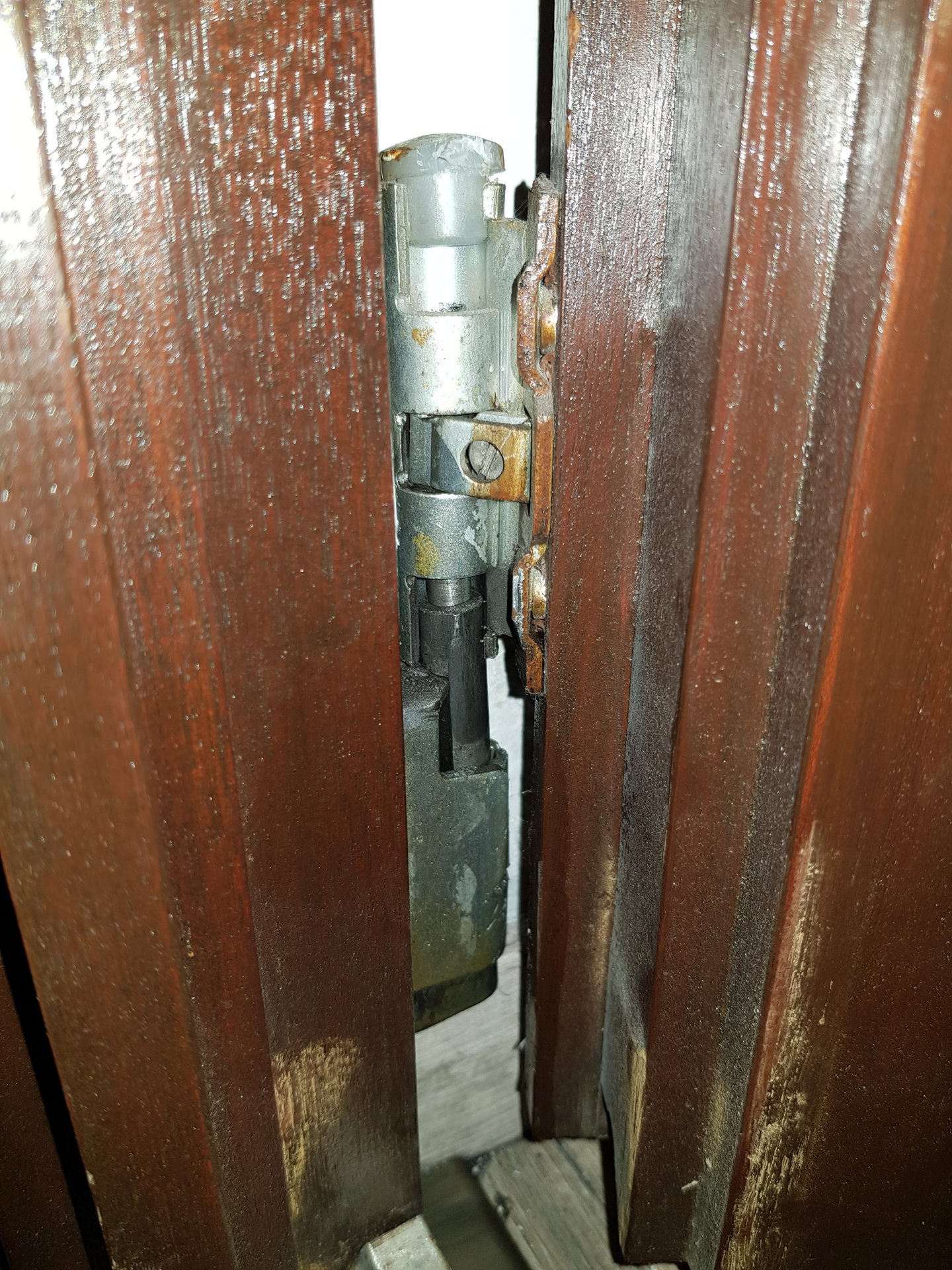

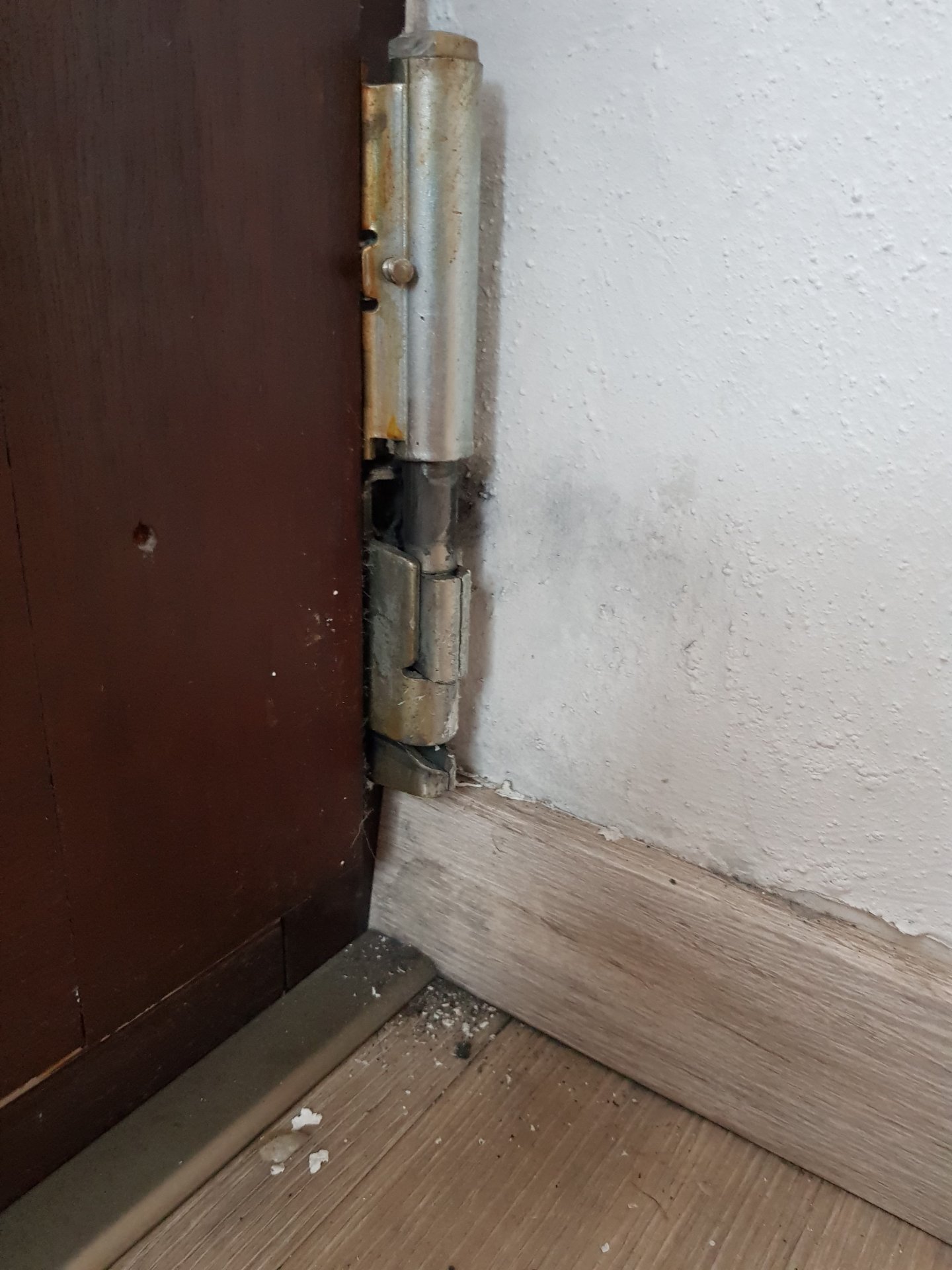

    ich habe unsere alte Hebetür leider mit zu viel Elan geschlossen und schon bevor die Tür komplett zu war, den Hebel hoch gemacht.
    Jetzt bekomme ich die Tür nicht mehr zu und das Scharnier rastet nicht mehr ein (siehe Video und Foto), der Hebel bleibt auf halber Strecke stecken.
    Ich habe bereits versucht, das untere Scharnier rein zu drücken während ich die Tür angehoben habe aber ohne erfolgt. Ich dachte, ich müsste das Teil, was herausspringt, rein drücken, es scheint aber nicht zu klappen.
    Auf dem kurzen Video sieht man, wie sich das Scharnier verhält. Und ein bisschen Dreck, der beim gegenklöppeln raus gerieselt ist.
    Hat jemand eine Idee?
    Liebe Grüße
    Henrik
    PS: Gerade noch ein altes Bild gefunden (das in schlechter Qualität): so sollte es aussehen.

    Wenn der Hebel hoch gemacht wird, senkt sich die Tür ab. Dabei rutscht sie nicht nur unten in den Rahmen sondern auch die Verriegelungen rasten ein.
    Hebt man wieder an, sollte sich alles wieder frei bewegen können.
    Wo es jetzt noch hängt????

    Versuchen die Türe zu kippen kippschere aushängen Achtung ist mit mahdenschraube gesichert .Dann Türe anheben und Band wider richten

    Ich kann die Tür nur senkrecht hochheben. Kippen funktioniert nicht, ebenso die Kippfunktion der Tür nur wenn sie geschlossen ist.
    Es rastet leider gar nichts ein. Auf dem Video seht ihr, wie die Tür aus dem Scharnier raus rutscht. Wo es hakt, kann ich leider nicht sagen
    Edit:
    Problem gelöst :))
    Die Schraube auf der Rückseite musste gelöst werden, dann noch ein bisschen wd40, Tür zu machen und den Teil, der unterm Band rausguckte von unten nach oben rein schieben und dann schließen. Schraube noch fest gezogen und die Tür schließt wieder. Vielen Dank für die Hilfe, ihr habt mir beide weiter geholfen!
