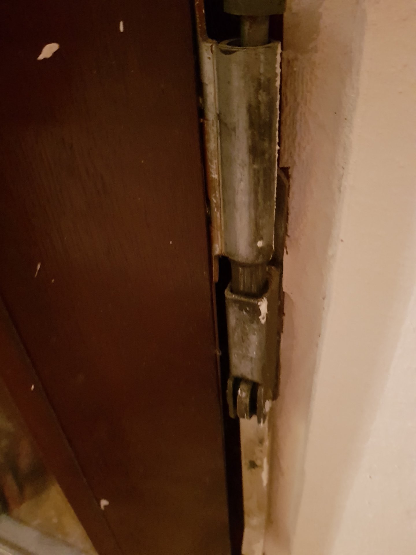

    Hallo Leute.
    Ich verzweifle gerade an einer Hebetür an unserer Terrasse. Ich weiß nicht, wie man sie ausheben kann (sie muss raus, weil die Tage neuer Boden verlegt wird)
    Es ist ein Hebel von Geze aber ich finde im Internet nichts dazu. Die Schraube habe ich locker gedreht aber weiter geht sie leider nicht .. Habt ihr noch eine Idee, was ich falsch gemacht habe?

    Wenn die Schraube merklich nicht mehr im Gewinde fest sitzt (nach einer Umdrehung ist ein leichtes Absenken der Schraube spürbar), dann kannst du einfach die Tür aushängen. Die Schraube selbst kann nicht rausgezogen werden.
    Wenn sich das Türblatt nicht anheben lässt, dann in die Türbänder ein Kriechöl einbringen und das Türblatt einige male hin und her bewegen. Mit einem Brecheisen vorsichtig anheben.
