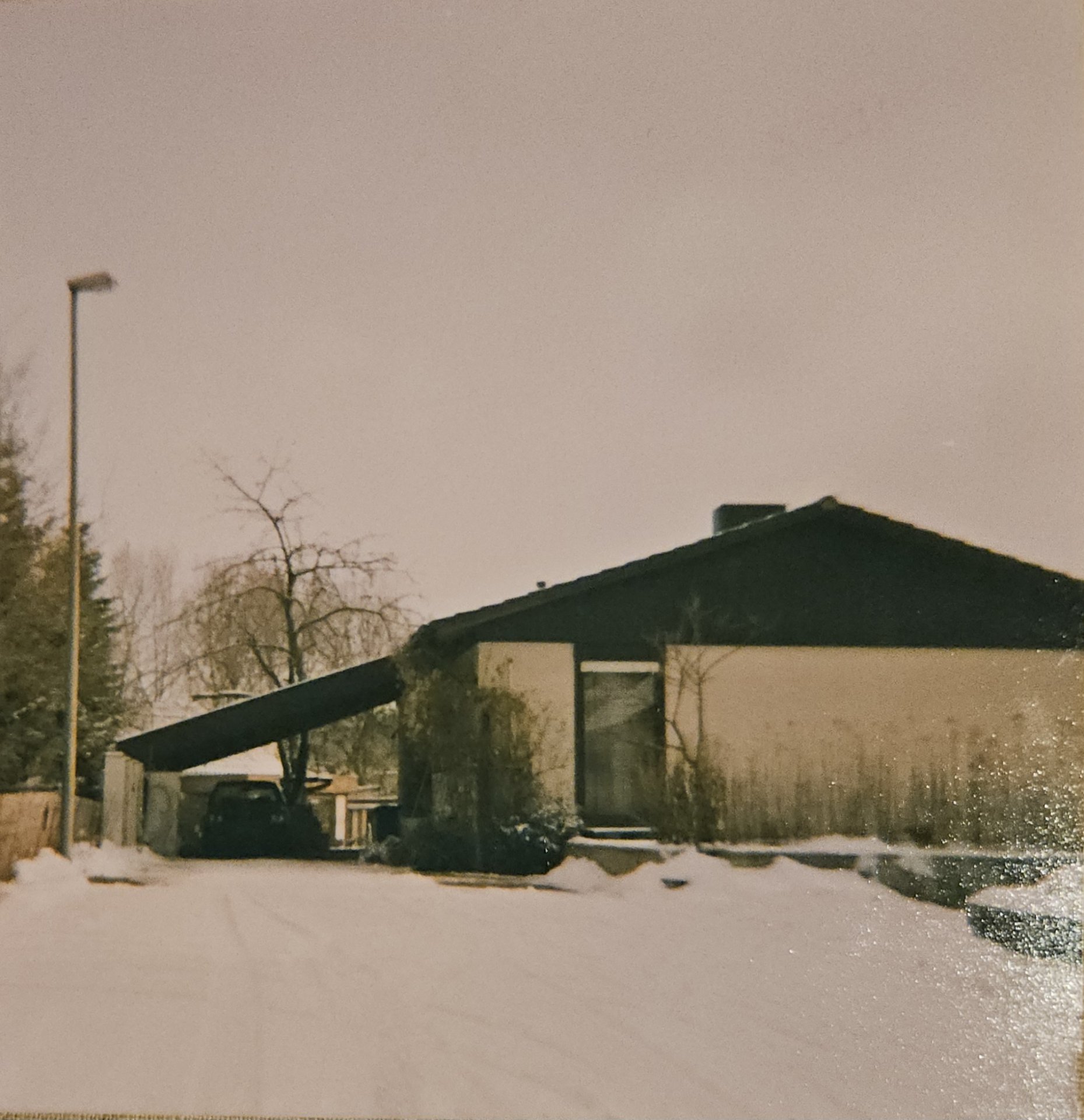

    unser Heinlein-Haus ist Typ 120 oder 122, (Rechteck-)Bungalow, Baujahr 1969. Unterlagen dazu haben wir keine (daher unsere Überraschung, dass die Außenwand anders aufgebaut ist, als in der uns vorliegenden Bau- bzw. Leistungsbeschreibung).
    Nach der uns vorliegenden Bau- bzw. Leistungsbeschreibung (von Januar 1980) wurden die Fenster damals in Meranti-Mahagoni ausgeführt, naturlasiert Farbe nußbaum. Bei uns waren die Fenster schon (mit Ausnahme der Fensterfront im Wohnzimmer) durch Kunststofffenster ersetzt. Die Fensterfront im Wohnzimmer wird nun auch durch eine Fensterfront aus Kunststoff ersetzt, wobei Profil, Farbe und U-Wert den der bereits ersetzten Fenster entspricht.
    Die demontierte Fensterfront war altweiß gestrichen/überstrichen.
    Im Frühjahr wird noch der marode Wintergarten demontiert (der wurde nachträglich vor der Fensterfront im Wohnzimmer angebaut) und die Fassade neu gemacht.
    Da sind wir frei in der Farbwahl.
    Mit Schwedenfarbe meinst Du wohl "Falunrot", die gibt es nach wie vor im Original zu kaufen. Allerdings ist das Original nur für unbehandeltes und sägerauhes Weichholz geeignet. Auf Holz, dass bereits mit irgendwelchen Lasuren oder Farben gestrichen wurde hält Falunrot nicht; auf glattem Holz nur bedingt.
    "Falunrot" entspricht RAL 3009; diesen Farbton bekommst Du auch als Acryl-, Kunstharz- oder Ölfarbe.
