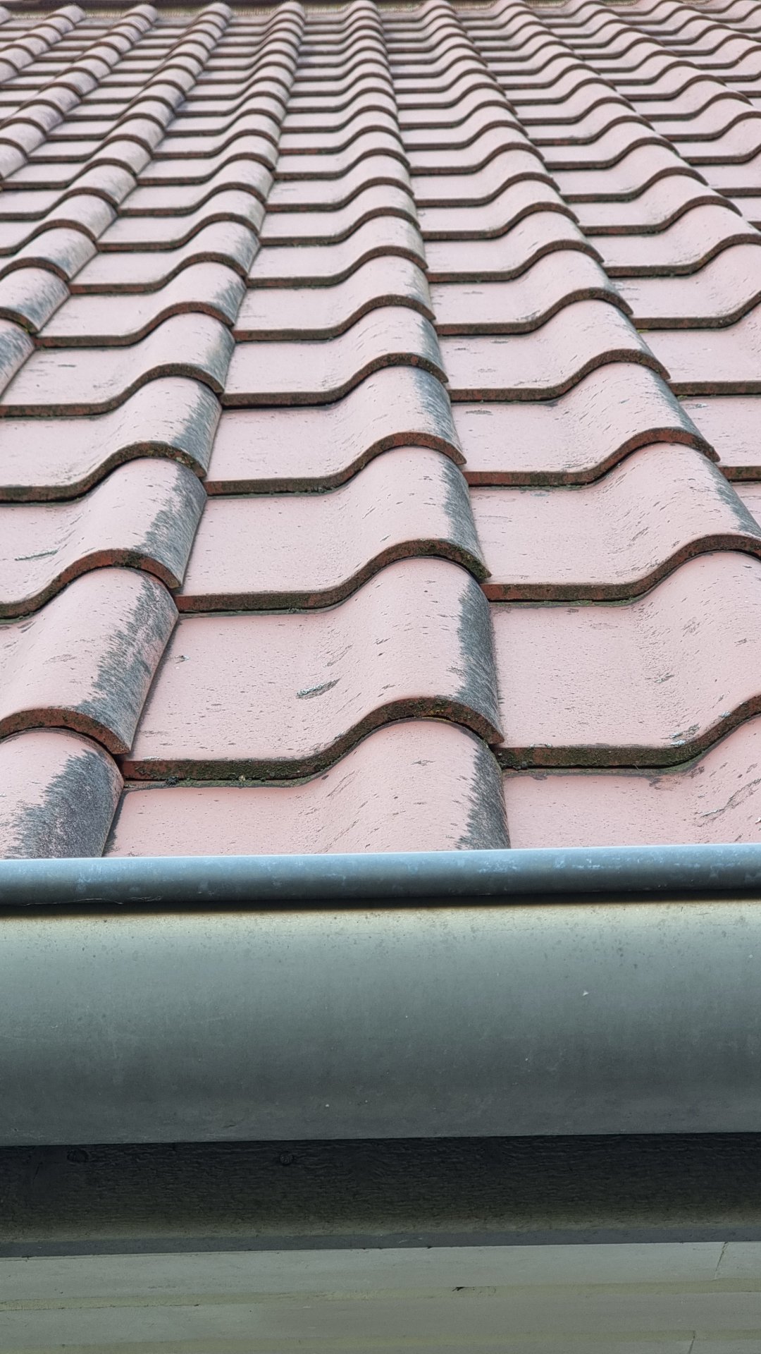

    Ich hoffe es kennt sich jemand mit der Prignitzer Pfanne von Heisterholz aus.
    Die Pfanne wird auf der Seite dachziegelarchiv de abgebildet und erklärt.
    Im Anhang ein Bild vom Dach.
    Das Problem bei der Pfanne ist, dass ich mittendrin die Pfannen nicht bewegen kann.
    Erstens, weil sie quer immer ineinander greifen und zweitens, weil beim nach oben Schieben die Pfanne rechts darüber im Weg ist.
    Habt ihr eine Idee, wie ich dort Pfannen entfernen kann?

    Wie du richtig erkannt hast, ist es eher schwierig einen einzelnen mittendrin zu ziehen. dann musst du halt ein paar mehr gleichzeitig heben / schieben dass du raus kommst.
    lass dir das doch von jemandem machen / zeigen der es kann.
    PV Haken/schienen zu montieren dauert jetzt auch nicht ewig… besser an jemanden der es kann rausgeben als selber machen, runterfallen und dann im Rollstuhl sitzen

    Ich habe gestern mit einem Dachdecker gesprochen.
    Dieser sagte mir, dass es wohl tatsächlich nicht gewöhnlich ist, wie hoch man die Platten hebeln muss.
    Bei dieser geht es aber wohl nicht anders.
    Und wenn man eine Reihe mit mehreren Pfannen angehoben hat, dann kann man die untere auch nicht hoch schieben sondern wohl nur nach unten raus nehmen.
    In den nächsten Tagen weiß ich mehr.
    Eine Sicherung mit Geschirr und Dachfanggerüst findet selbstverständlich aus eigenem Interesse schon statt.
