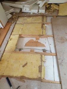

    OG1 soll eine Gaube und eine FBH bekommen. Wir wohnen bereits im Haus (1987) und die Arbeiten in den Anderen Stockwerken (Splitbauweise) sind bereits abgeschlossen. OG1 und EG trennt eine Holzbalkendecke, auf der folgender Aufbau liegt:
    1. Holzbalken
    2. Holzpanele Fichte (Feder & Nut) mit Spots für EG1.
    3. ca. 5cm Styroporplatten // ca. 5cm Konstruktonslatten
    4. 2cm Spanplatten mit dem Konstruktionsholz verschraubt
    Auf den Spanplatten waren Fichtendielen (knarzend) verlegt, welche ich bereits entfernt habe. Leider ist auch der Aufbau darunter weder eben, noch fest (knarzt ebenfalls).
    So viel zum aktuellen Zustand. Ich möchte nun einen festen Untergrund mit einer Fußbodenheizung, ohne die Holzpanele samt Spots entfernen zu müssen. Ich habe ein wenig gegoogelt aber bin nicht so richtig schlau geworden:
    1. Welchen Aufbau benötigt der Estrich in meinem Fall?
    2. Wie kann ich den Estrich auf bzw um die Spots herum gießen? Es gibt Gehäuse sowie Abstandshalter für Spots. Aber das Abdichten stelle ich mir schwierig vor...

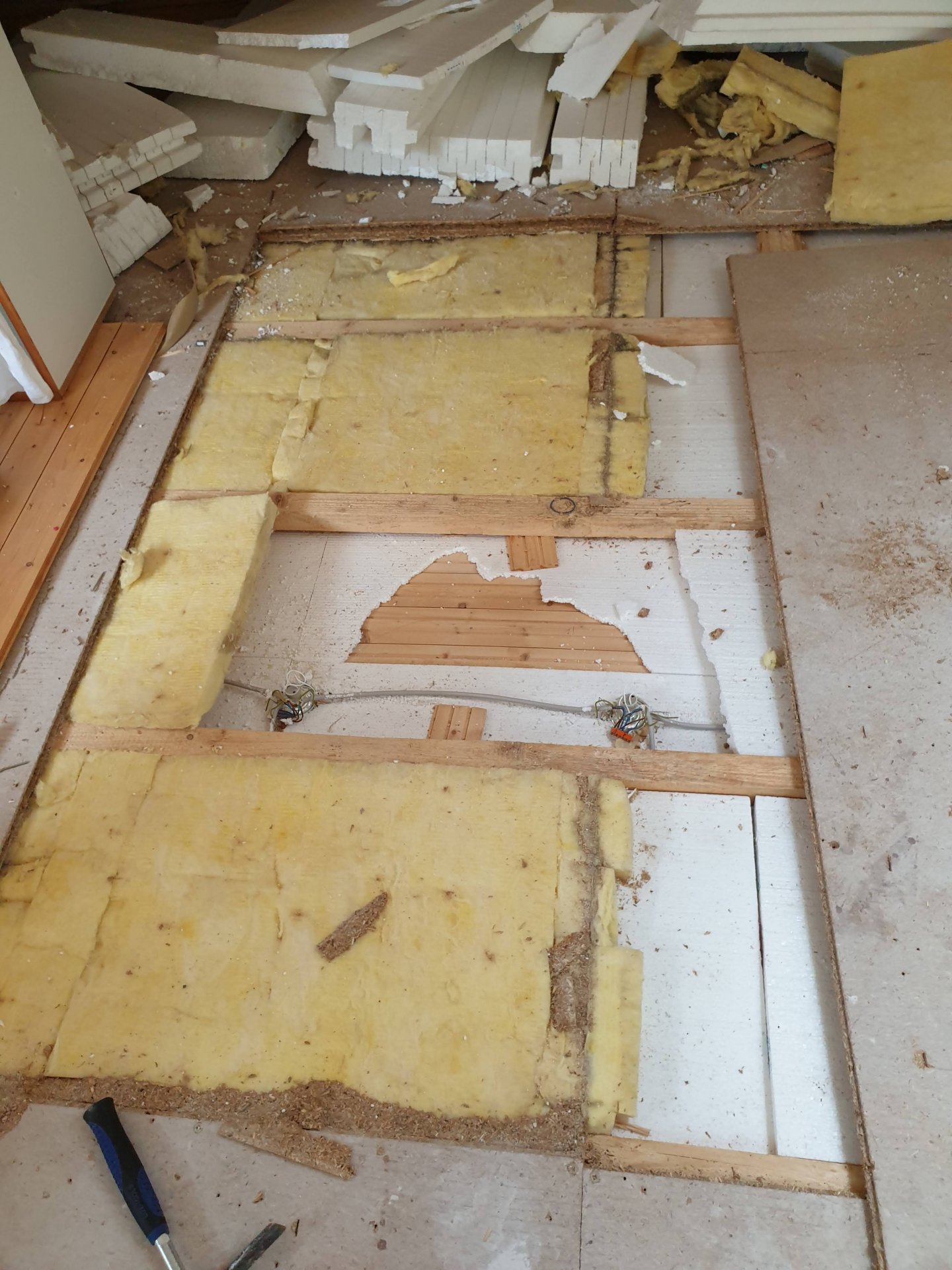

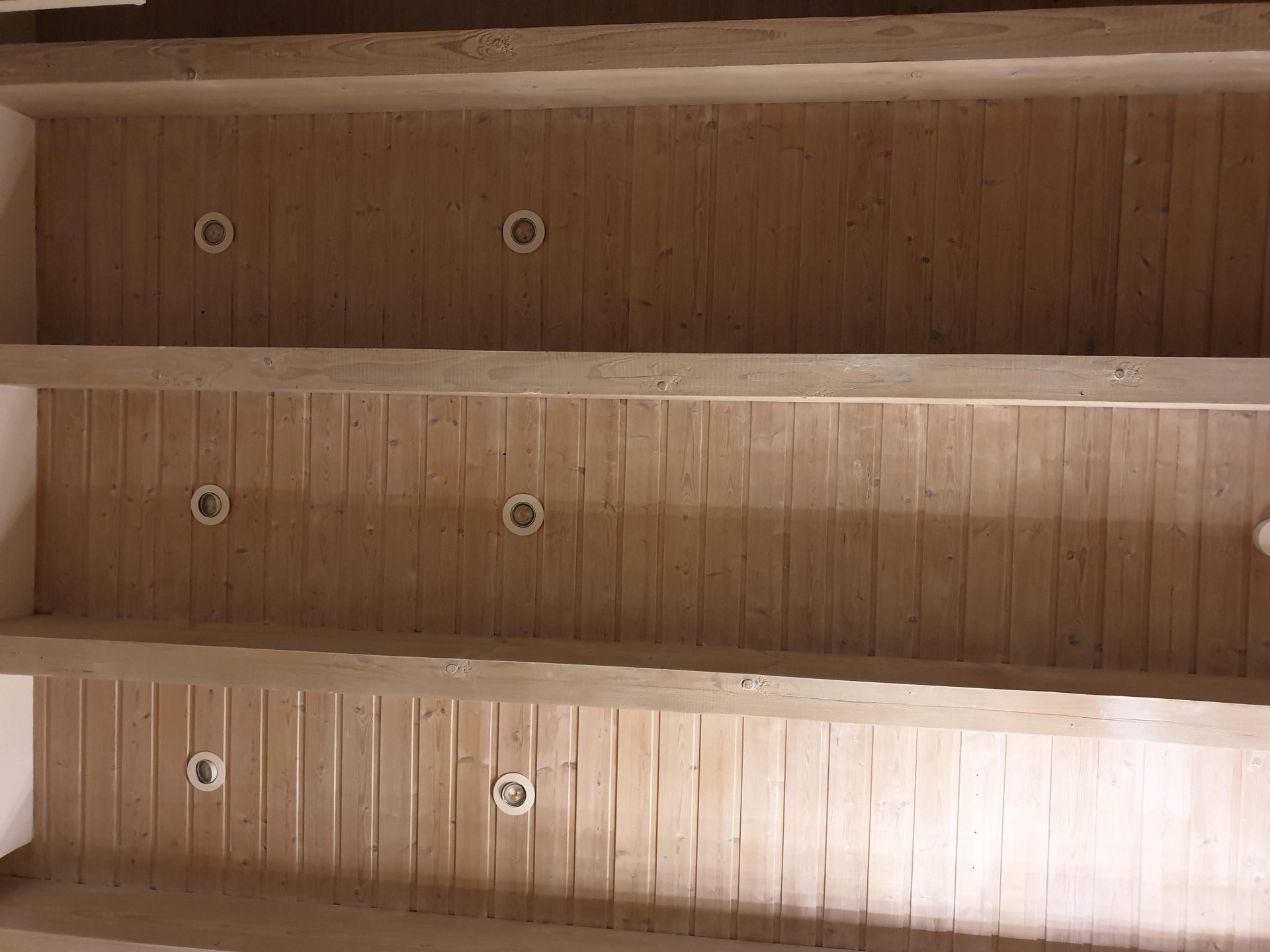

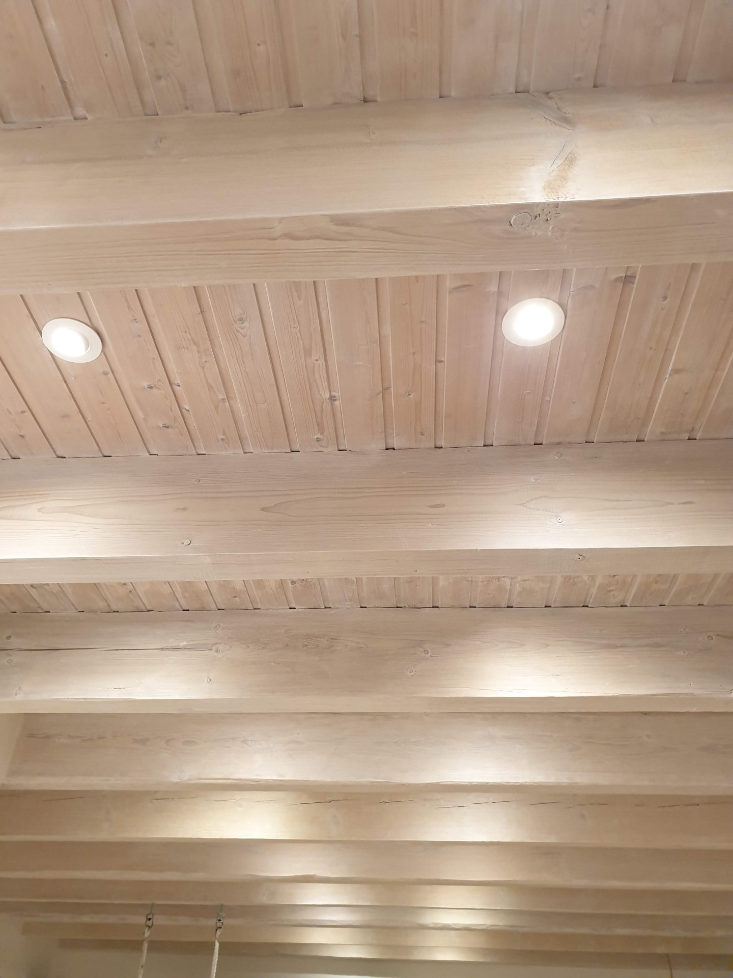

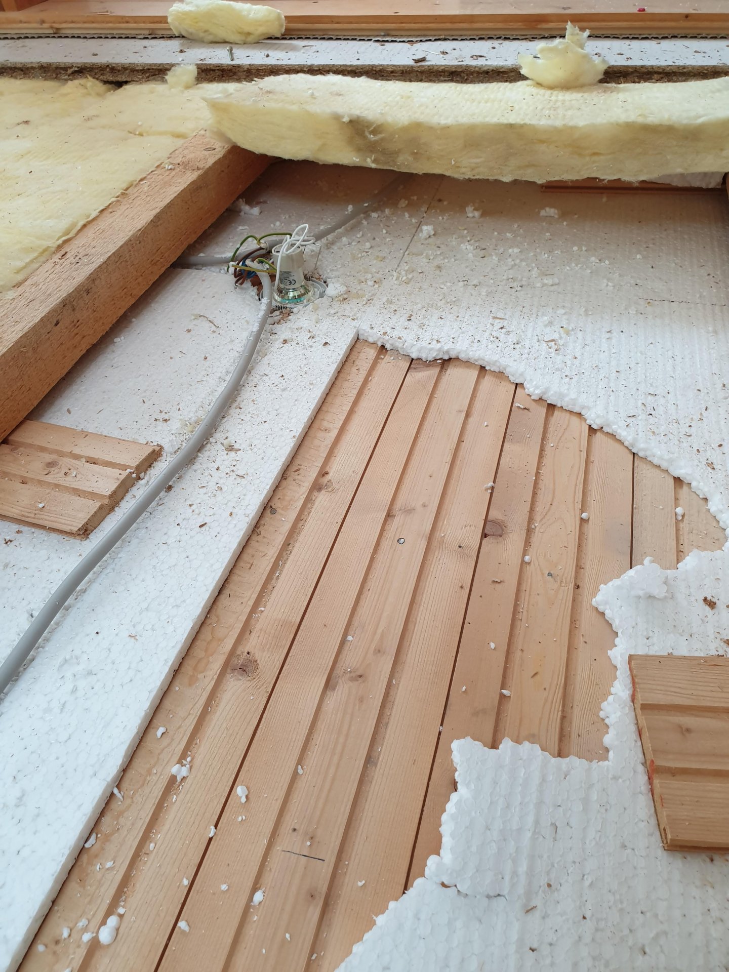

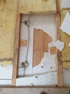

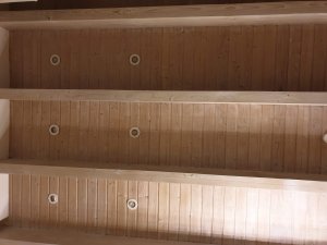

    ich melde mich zurück. Hat ein bisschen länger gedauert.
    Ziel: FBH und einen FESTEN Boden der keine Geräusche macht. Aktuell knackst die Decke bei Temperaturveränderungen (Lüften) und aber vor allem beim darauf laufen.
    Statik:
    Holzbalken 23x8 cm
    Abstand 55 cm
    Auflager: 500 cm
    Ein befreundeter Bauingenieur kam mit folgender Rechnung auf 6cm Zementestrich.
    --> 2,8 kN/m2 Nutzlast minus 1,2 kN/ m2 Estrich bleiben ca. 1,6 kN/m2. 1,5kN/m2 sollten verbleiben.
    Aktueller Aufbau:
    von unten nach oben:
    1. Holzbalken (23cm) (bleibt bestehen)
    2. Feder & Nut Panele (1cm) (bleibt bestehen)
    3. Kontruktonsholz (5cm)
    4. Spanplatte (2cm)
    Fotos zum besseren Verständnis:
    Von oben:
    Von unten:
    Probleme:
    • Lediglich 6cm Zementestrich aufgrund Statik (knappe Überdeckung für FBH??)
    • Spots in der Holzpanele
    Ich hoffe damit ist das Ganze etwas verständlicher.

    Spots und Elektriker wechseln. Die Verdrahtung ist kriminell.

    Um dem knarzen etwas entgegenzuwirken sollten die Spanplatten schwimmend verlegt werden und zwischen Spanplatte und auf die Konstruktionsholzbalken eine Schaumdichtung (wie unter UW-Profilen auch) geklebt werden.

    Da ohnehin eine Trennlage eingebaut werden muss, egal ob auf die Spanplatte oder die Panelen, ist die Abdichtung doch überhaupt kein Problem. Klebeband und Folie, mehr brauchst du da nicht.
    Das der Estrich an den Stellen sehr dünn sein wird, sollte dir klar sein.

    Wenn sinnvoll, würde ich gerne alles bis auf die Holzpanele entfernen und neu aufbauen.
    Ich weiß nicht was dazwischen kommt, aber es wird nicht dick genug sein um die Spots zu überdecken.
    1. Wie kann ich aber die FBH auf den Spots verlegen?
    2. Selbst wenn man die FBH um die Spots herum verlegt bekommt, wird, wie du schon geschrieben hast, der Estrich sehr dünn an der Stelle. Ist das ein Problem? Was ist die Konsequenz? Ist das Zulässig?
