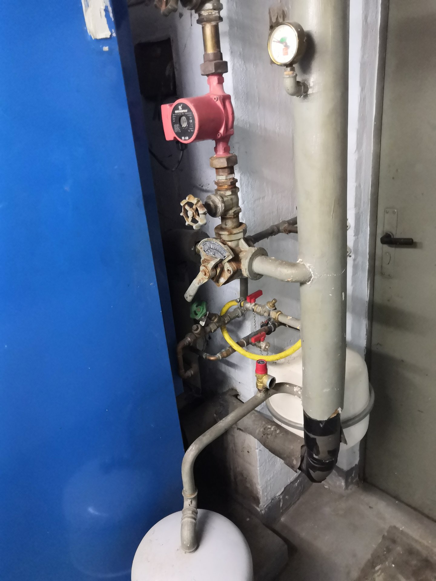

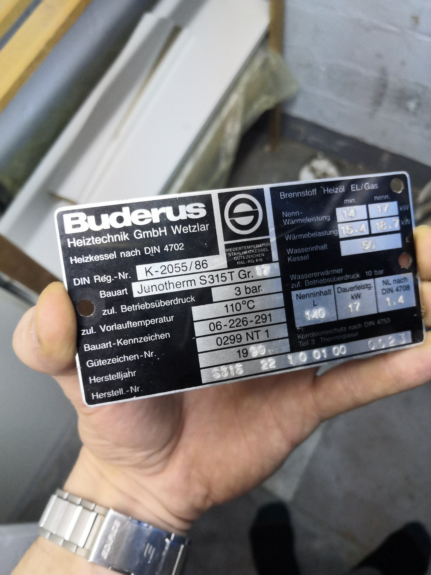

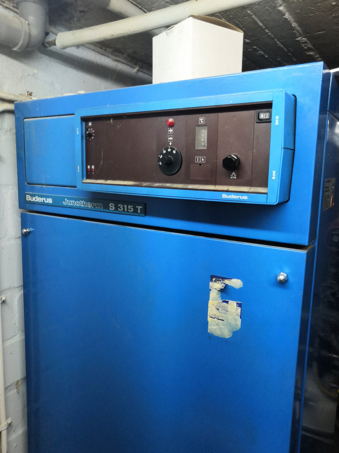

    Guten Tag zusammen.
    Ich hätte eine Frage bezüglich dem Heizsystem.
    Der Kessel ist von 1990. Der Kessel verbraucht enorm viel. Im Jahr ca 4000 Liter. Müsste dieser erneuert werden oder nur modernisiert?

    Zeig doch mal das letzte Messprotokoll vom BSM.
    Ein neuer Kessel wird vielleicht ein paar Prozent besseren Wirkungsgrad haben. Die Kosten für einen Tausch werden sich jedoch niemals innerhalb der Lebensdauer des Kessels einspielen.
    Tausche ihn, wenn er kaputt ist.

    Ich würde erstmal rausfinden warum so viel verbraucht wird.
    der Kessel selbst ist hier meist sehr effizient insbesondere da der hier eine eher geringe Leistung hat und somit vermutlich wenig taktet und oft gut unter last läuft.
    fangen wir mal an, wie viele qm werden beheizt ? FBH ? Heizkörper? Beides ? Informationen zum
    Haus, Fenster, DACH

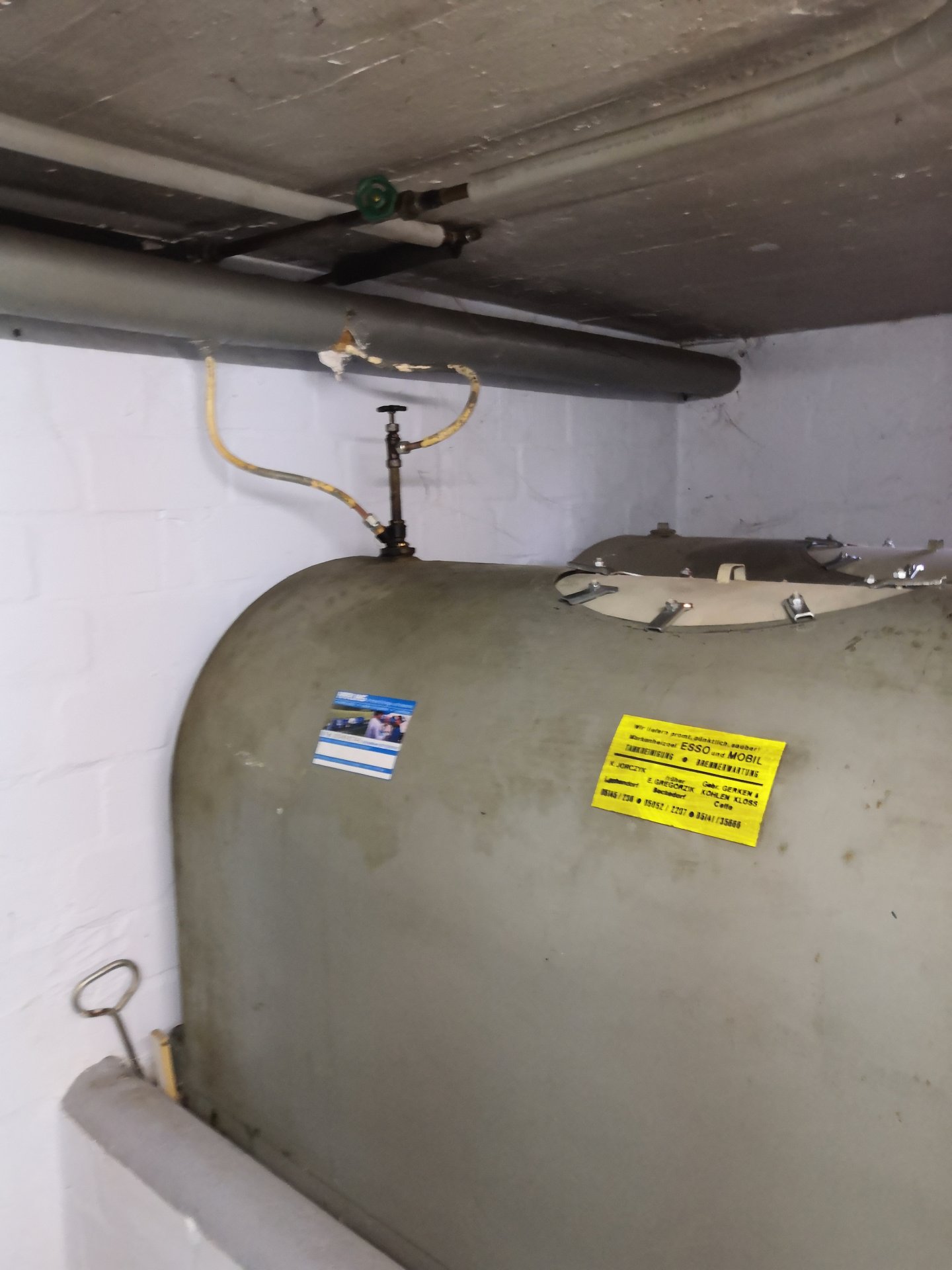

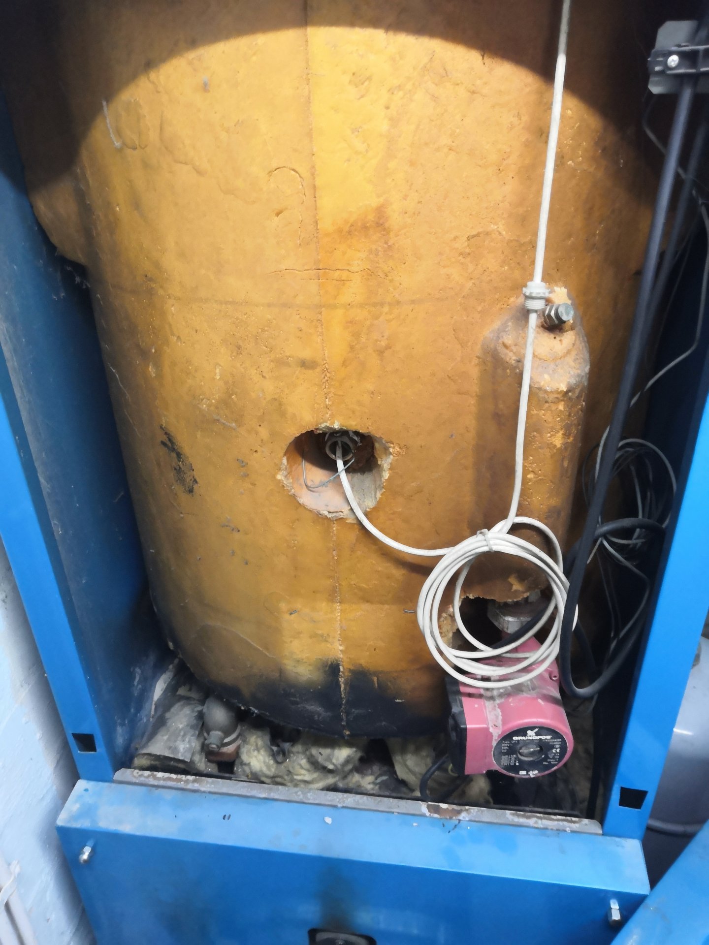

    89qm insgesamt. Beheizt werden ca 35qm. Wohnzimmer und Bad. Heizkörper sind fast alle aus Gusseisen. Die Leitungen sind vermutlich nicht isoliert. Dach ist nicht isoliert. Fenster unterschiedlich. Ein paar aus den Jahre 2011 manche 10 Jahre älter. Kessel läuft ca alle 30min, manchmal öfter. Tanks wurden vor kurzem gereinigt. Letzten Monat lag der Verbrauch bei 400 Liter, obwohl ich Heizung und Wasser auf 50 Grad gestellt hatte. Der Kessel erwärmt auch nur bis 50 Grad. Es wurden teilweise viele Sachen gewartet, teils mit gebrauchten Pumpen und Co. Wohnen zur Miete und der Vermieter weigert sich den Kessel auszutauschen

    Genau, die restlichen werden nicht beheizt. Ich würde es auch kaum glauben, wenn es nicht so wäre. Wir haben vor 5 Tagen nachgetankt. Laut einer groben Rechnung haben wir in 5 Tagen mehr als 60 Liter verbraucht. Woran könnte das liegen? Wir waren wirklich sehr sparsam. Zumal das ein Reihenhaus ist und wir in der Mitte sind.
