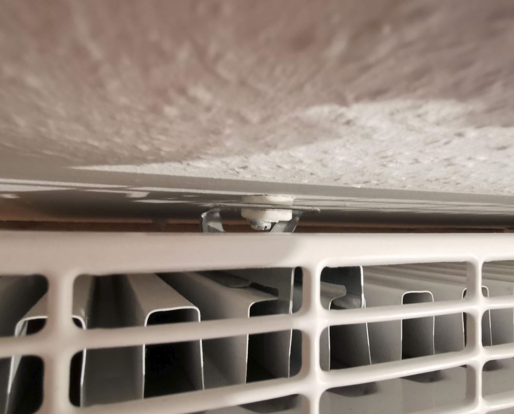

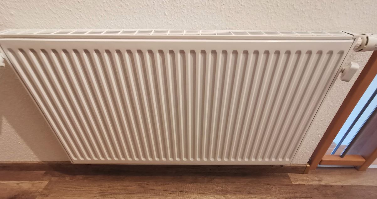

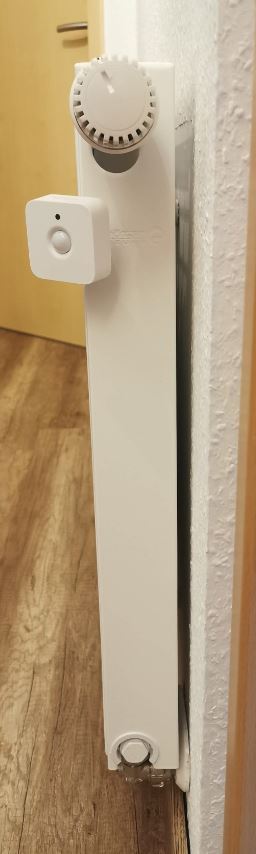

    ich wollte mal fragen ob ein Flach-Heizkörper (110x60x8 cm) an eine einfach beplankte Gipskartonwand mit 12,5 mm Stärke angebracht werden darf. In unseren Neubau wurde das nämlich so ausgeführt. Es ist auch keine Vertärkung (Holz etc.) dahinter angebracht wurden. Ist das Murks oder kann das so bleiben. Das Gewicht des Heizkörpers weis ich leider (noch) nicht. Wenn es anders ausgeführt werden sollte bin ich für sachdienliche Hinweise und Vorschläge dankbar.

    Einfach beplankt ist immer Murks an Wänden. Mindestens doppelt und in deinem Fall mit OSB und/oder ausreichendem Ständerwerk oder Lattung. Da hält nichtmal ein größeres Bild dran.

    Wie sind die Heizkörper denn befestigt? Evtl am Ständerprofil ?

    Soll ja angeblich garnichts hinter sein.

    Der Heizkörper hängt da jetzt schon knapp 5 Jahre, die Frage ist wie lange noch. Da wir gerade eine Mängelliste erstellen, bevor die 5 Jahre Gewährleistung, ist es mir erst jetzt so bewusst geworden.

    Wenn der schon hängt, wird da wohl was hinter sein. Was hast du denn vor? Willst du ggf. Alles abreißen und neu erstellen lassen?

    Bist du dir denn Absolut sicher, dass nichts dahinter ist? Ich kann mir beim besten Willen nicht vorstellen, dass der Heizkörper nur an der einen Gipsplatte befestigt ist. Spätestens der Klepner hätte doch Bedenken äußern müssen. Was wurde denn damals vertraglich geregelt? Wenn nur einfache beplankung festgelegt ist und alles hält besteht doch kein Mangel. Wie soll man in dem Fall einen Mangel beweisen?
