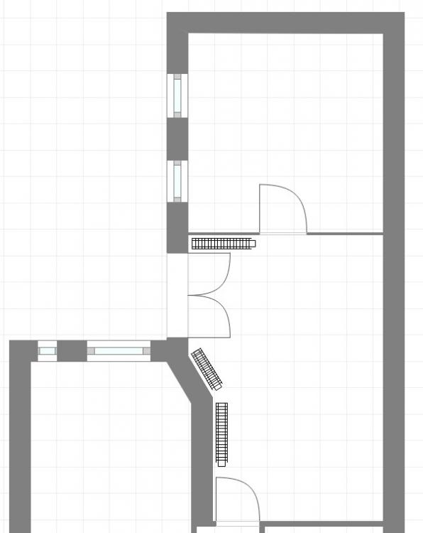

    Ich lass mir ja gern helfen. :)
    Hier eine Skizze der Einbausituation (Achtung - ist nicht maßstabgetreu - hoffe aber dass alles Wesentliche sinnvoll dargestellt ist).
    Im Prinzip kann ich mir eine der drei Heizungspositionen aussuchen. Die hier im Thread diskutierte Heizungsposition ist die oberste. Die mittlere Position hat den großen Nachteil, dass die Wand recht schmal ist (ist tatsächlich noch ein bisschen schmäler als auf der Skizze) - ich müsste also schon einen Vertikalheizkörper nehmen, was aber in einer Altbauwohnung meiner Meinung nach einfach nicht gut aussieht. Mit der planunteren Position verliere ich ein Stück Wand, das ich wohl lieber anders genutzt hätte.

    Wie breit ist dieses Stück "Wand"? Es wäre natürlich aufgrund seiner zentralen Position eine gute Stelle für einen Heizkörper, um den Raum einigermaßen gleichmäßig zu beheizen.
    Man könnte ja über einen 3 lagigen Heizkörper nachdenken. Bei der hohen Heizwassertemperatur, und den hohen Räumen, wird die Luft am Heizkörper rasant nach oben steigen, je weiter man davon entfernt ist, um so höher wird die Temperaturdifferenz der Raumtemperatur.

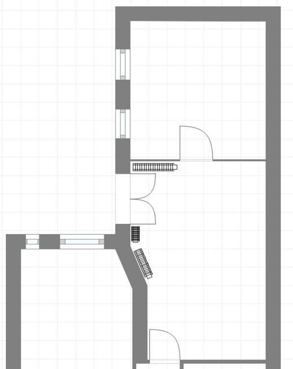

    und wenn man einfach zwei kleinere Heizkörper montiert, und zwar an der obersten Position und wahlweise eine der beiden unteren? Das wäre dann eine noch gleichmäßigere Verteilung ;)
    (zwei Heizkörper wären mein Favorit)

    Hm, das ist natürlich peinlich, wenn man die eigenen Platzverhältnisse nicht im Kopf hat. ;) Tatsächlich ist die Lage so und nicht wie oben dargestellt:
    Wenn die Renovierung fertig ist, wird die Wand für den mittleren Heizkörper nur 65cm breit sein, und ich denke nicht dass ich mit einem Solo-Heizkörper nur auf dieser Wand auskommen werde. Denn die Lichtverhältnisse in dem Raum sind ohnehin nicht so prickelnd, da kann ich nicht noch einen Teil der Sonne, die sich manchmal in den hinteren Raum verirrt, mit einem dicken Heizkörper abfangen. Der Heizkörper müsste also richtig schmal sein aber relativ hoch, womit er dann trotzdem prominent sichtbar wäre. Nachdem ich dann immer noch einen zweiten Heizkörper bräuchte, hätte ich diese Position also erst mal ausgeschieden - wobei ich aber womöglich das Heizklima nicht ausreichend berücksichtige.
    Die schräge Wand für die planunterste Variante hat ca. 125cm Länge. Die Länge kann man aber wohl auch nicht voll ausnützen, da die Ecke des Heizkörpers am unteren Ende sonst zu weit in den Raum stehen würde.

    Also es kristallisiert sich Folgendes heraus:
    - Vertikalen Heizkörper hab ich mir jetzt nochmal im 3D-Programm angeschaut und kommt für mich nicht in Frage.
    - Die schmale Wand ("mittlere" Heizkörperposition) scheidet meiner Meinung nach aus - zu viele Nachteile, und einfach zu schmal, um das mit echten Vorteilen aufzuwiegen.
    Der obere Heizkörper kommt auf alle Fälle. Was bleibt, ist die Frage, ob ich den vielleicht kleiner dimensioniere und dafür planunten einen zweiten Heizkörper hinbaue - entweder so wie eingezeichnet, oder vielleicht auch an der Wand gleich nach der offenen Tür (sofern der Installateur das erlaubt) - da ist ja auch noch etwa ein Meter Platz.
    Nachteile sind natürlich die höheren Kosten und die größere verbaute Wandfläche - aber damit muss ich mich im Endeffekt selber auseinander setzen.
    Wofür ich nochmal echt dankbar wäre, wären fach- und sachdienliche Hinweise, was die beiden Varianten für das Raumklima bedeuten. Wenn ich mit nur einem Heizkörper eine gewaltige Windwalze heraufbeschwöre und das Wohnzimmer dadurch quasi unbewohnbar wird, während bei zwei Heizkörpern angenehme Behaglichkeit entsteht, ist die Entscheidung natürlich leicht (aber so einfach wird es wohl nicht sein). Außerdem stellt sich mir die Frage, wie die Heizkörper zueinander dimensioniert sein müssten, um den bestmöglichen Effekt zu erzielen - d.h. beide gleich, oder kann bzw. muss ich einen der beiden stärker dimensionieren?

    Je gleichmäßiger die Heizflächen im Raum verteilt sind, um so angenehmer, das ist ja ein Vorteil von FBH. Die Temperaturwelligkeit innerhalb eines Raumes ist gering, das empfinden wir als komfortabel, denn unser Körper reagiert weniger auf absolute Temperaturen als vielmehr auf Temperaturunterschiede. Wenn Du nach draußen gehst und sollst die Lufttemperatur abschätzen, dann wird Dir das nur schwer gelingen, die Trefferquote ist gering. Deine Schätzung kann problemlos um 5K und mehr daneben liegen.
    Kannst Du 2 Dinge mit unterschiedlichen Temperaturen anfassen, dann kannst Du sehr einfach entscheiden, welches Teil kälter und welches wärmer ist, selbst wenn der Temperaturunterschied nur gering ist.
    Wenn Du das Wohnzimmer, dessen Abmessungen wir immer noch nicht kennen (nur die angabe > 20m2), mit einem einzigen Heizkörper beheizen möchtest, dann wird sich im Raum eine Temperaturdifferenz einstellen. Gleichzeitig wird durch die hohe Oberflächentemperatur des HK Konvektion in Gang gesetzt, die dieser Temperaturdifferenz (in Grenzen) entgegenwirkt.
    Es ist NICHT so, dass das Wohnzimmer dadurch unbewohnbar würde, so eine Behauptung wäre Unsinn. Es gibt sogar Leute die setzen sich vor einen Kaminofen und finden es cool.
    Über 2 Heizkörper und deren Dimensionierung zu philosophieren bringt im Moment nicht viel, denn wir wissen nicht viel über den Raum, auf jeden Fall zu wenig um wichtige Dinge wie die Heizlast abschätzen zu können. Ich würde (gefühlt) dem mittleren HK etwas mehr Leistung geben, da dieser einen größeren Bereich abdecken soll. Andererseits bin ich mir ziemlich sicher, dass sich kleinere Leistungsdifferenzen in der Praxis nicht bemerkbar machen werden.
