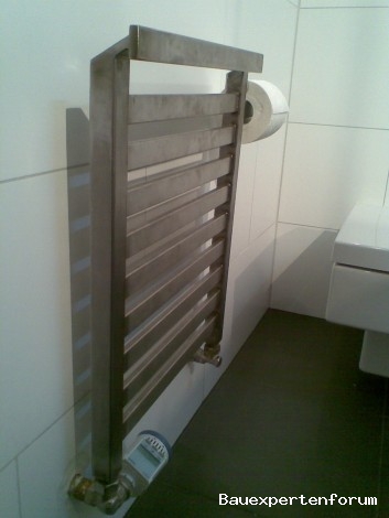

    mmh, wäre nicht Kupfer angebrachter als Edelstahl? nicht unbedingt wegen dem Material, sondern wegen der bereits vorhandenen Kleinteile und ähnliches?
    bei einem Handtuchhalter im Bad aus Kupferrohr und Fittingen kann man auf vorhandenes Material zurückgreifen, löten, grundieren, lackieren... damit man die verlaufenen Lötstellen nicht so sieht....

    also kupfer ist einfach nicht mein werkstoff. edelstahl ist ne schöne saubere sache.
    habe übrigens mal so ein ventil genauer angeschaut, werde mich nun auf 3,5 mm bohrungen festlegen..
    hab das material jetzt bestellt.. werde so auf ca 130 euro kommen. glasperlstahlen wird zwischen 70 und 100 euro Kosten.
    8m 30x10
    3m 30x30
    noch eine frage... wie kann ich die leistung errechnen? muss dem heizungsfutzi von minol ja irgendwelche daten geben.. soll ich einfach irgendeine vergleichbare nehmen oder rein theoretisch kann man das doch auch berechnen oder..? Achim hast du da ne idee..?

    Leistung berechnen wirst Du kaum sinnvoll hinbekommen. Ansatz wäre theoretisch:
    Vorlauf- und Rücklauftemp im System => Mittelwert bilden
    Wärmeabgabe setzt sich zusammen aus Konvektion + Strahlungswärme + Wärmeleitung (vernachlässigbar)
    Konvektion hängt ab von Form und Anordnung (vertikal, horizontal) der Rohre, Wärmeübergang Rohr => Luft (eher nicht bekannt, abhängig von Materia, Oberflächenstruktur)
    Wärmestrahlung hängt ab von Oberfläche, Material (spektraler Emissionskoeffizient, eher nicht bekannt), Temperatur
    wenn Du es praktisch ermitteln kannst => HK mit heissem Wasser füllen, abkühlen lassen, Temperaturkurve aufnehmen => aus der Tempkurve kannst Du ganz gut die Wärmeabgabe in Abhängigkeit der Wassertemp bestimmen

    Man kann das schon näherungsweise abschätzen über die Oberfläche des Materials - wenn ich lange genug suche find ich da auch irgendwas ... nur weicht die Leistung regelmäßig ab, da die konvektiven Einflüsse der übereinanderliegenden Stege nicht berücksichtigt werden.
    Deswegen wird sowas im Messlabor gemessen.
    Die Uni Stuttgart ist doch bei dir ganz in der Nähe .... die können sowas.
    Vielleicht kannste da nem Studenten mal nen Pausenjob verschaffen ;)

    wills es nicht genau haben will nur das es kein ärgere gibt mit den fuzis .. und ich dann dick kohle liegen lassen muss um so n blödes verdunsterteil zu bekommen für mein heizkörper.. material hab ich jetzt schon...
    also wie mach ich das ohne großen aufwand..?

    @ChromNickel
    hallo
    hast du den Heizkörper schon fertig ?
    gibt es Bilder ?

    heizkörper ist eingebaut,, funktioniert einwandfrei.. zwar etwas kleiner ausgefallen wie geplant aber 250 W reichen um ein handtuch aufzuwären.. hab den erst vor 2 monaten gemacht hatte vorher keine zeit. ..jetzt werd ich ihn demnächst glasperlstrahlen... wollte das zuerst machen lassen.. aber hab mittlerweile so viele teile zum strahlen.. wollt ihn vorher nochmal darnhängen ob auch wirklich alles dicht ist, auch bei thermischer Belatsung... jetzt werd ich mir so ne strahlkabine bauen..
    such da noch im inat nach informationen wie ich das am besten mache...

    kannst du schon Bilder zeigen ?

    zieh gleich welche hoch...

    die sind ein wenig klein :deal
