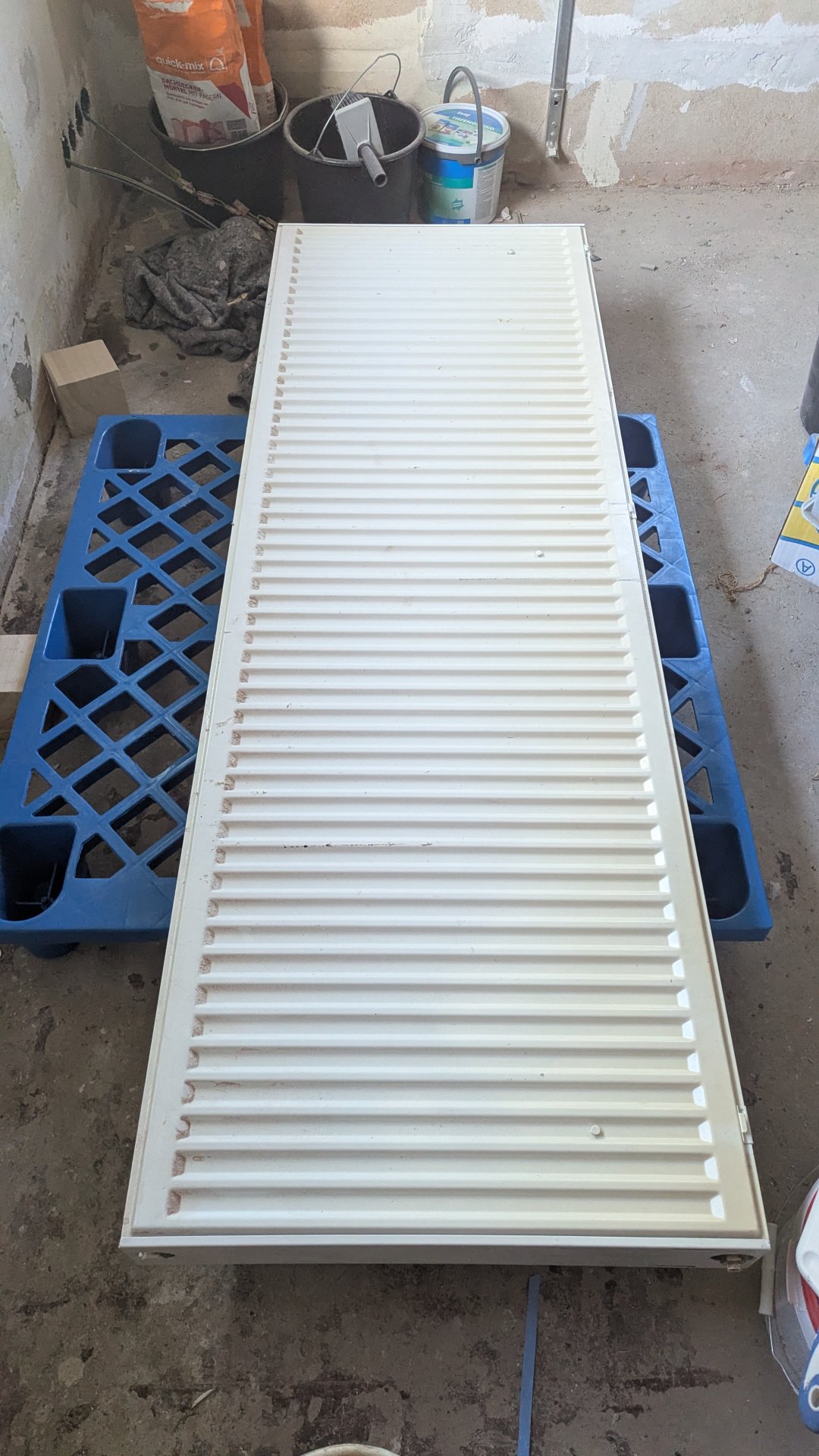

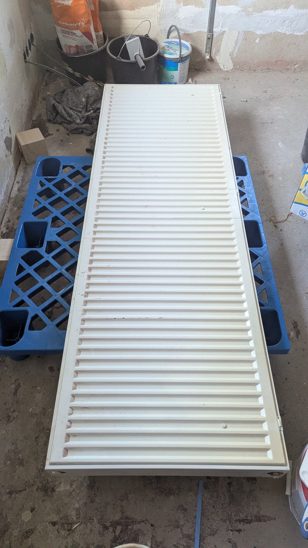

    Hallo Leute,

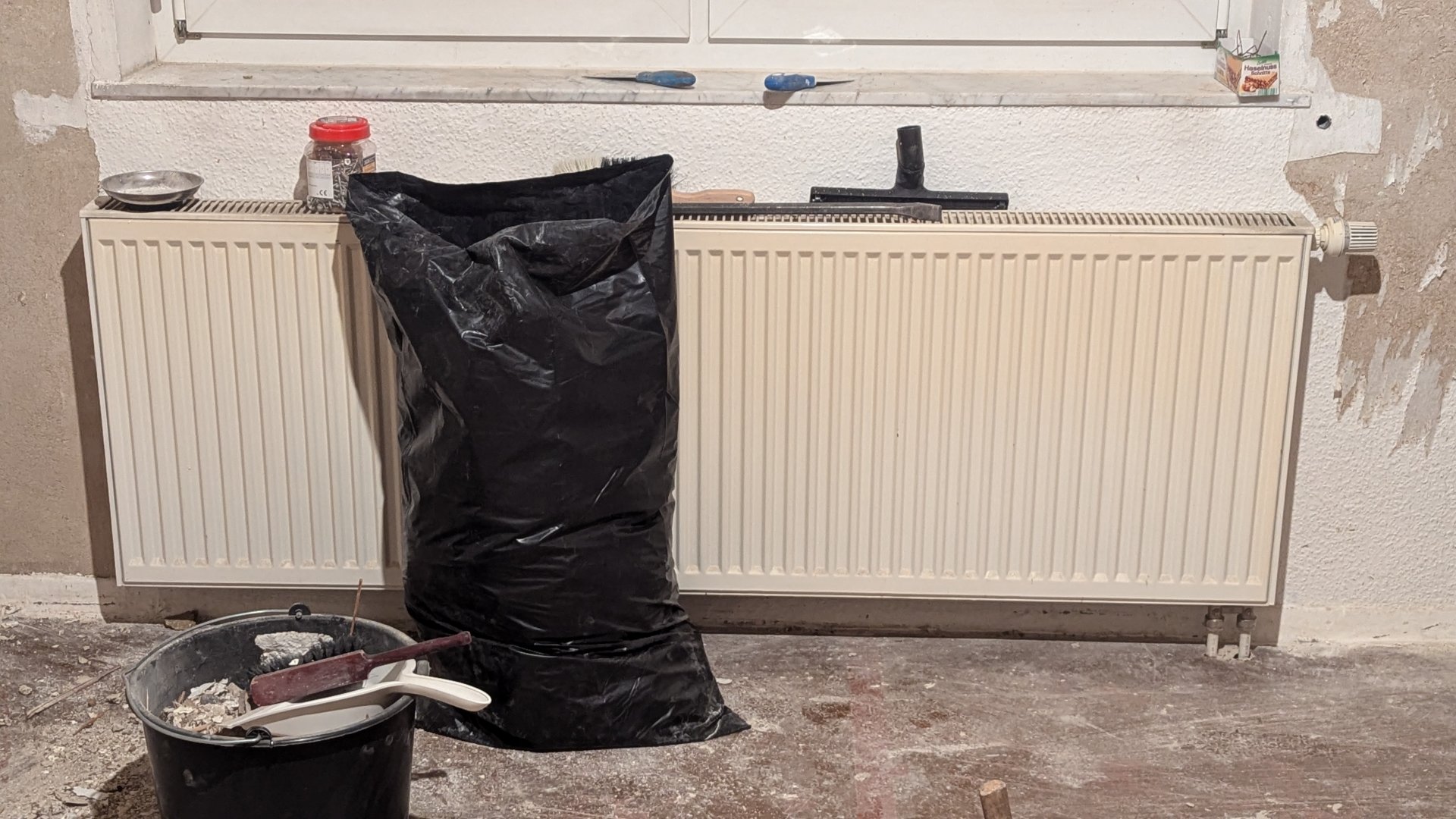

    in meinem Wohnzimmer wurde irgendwann nach 90 der alte Gußheizkörper durch einen Neuen ausgetauscht.

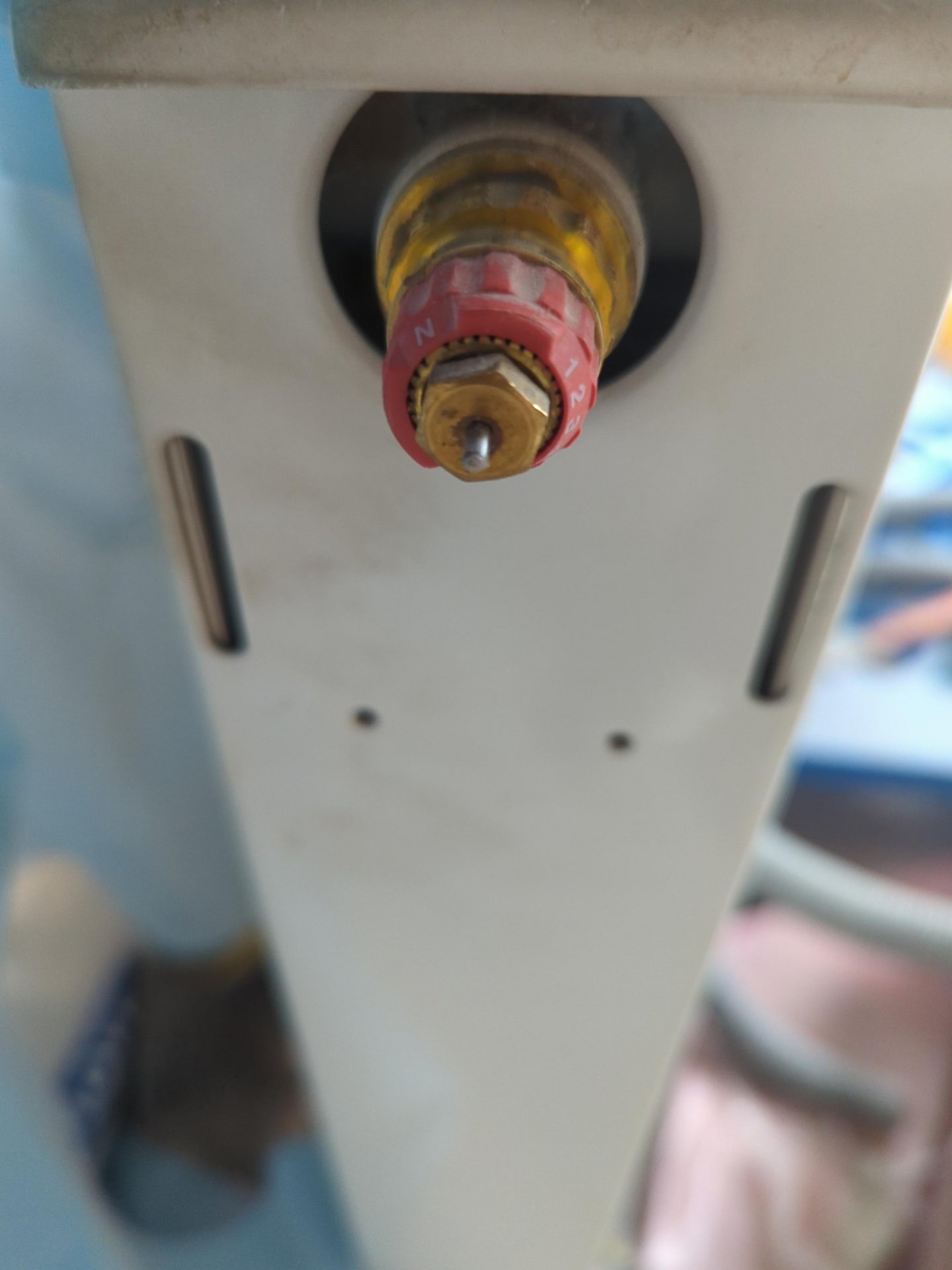

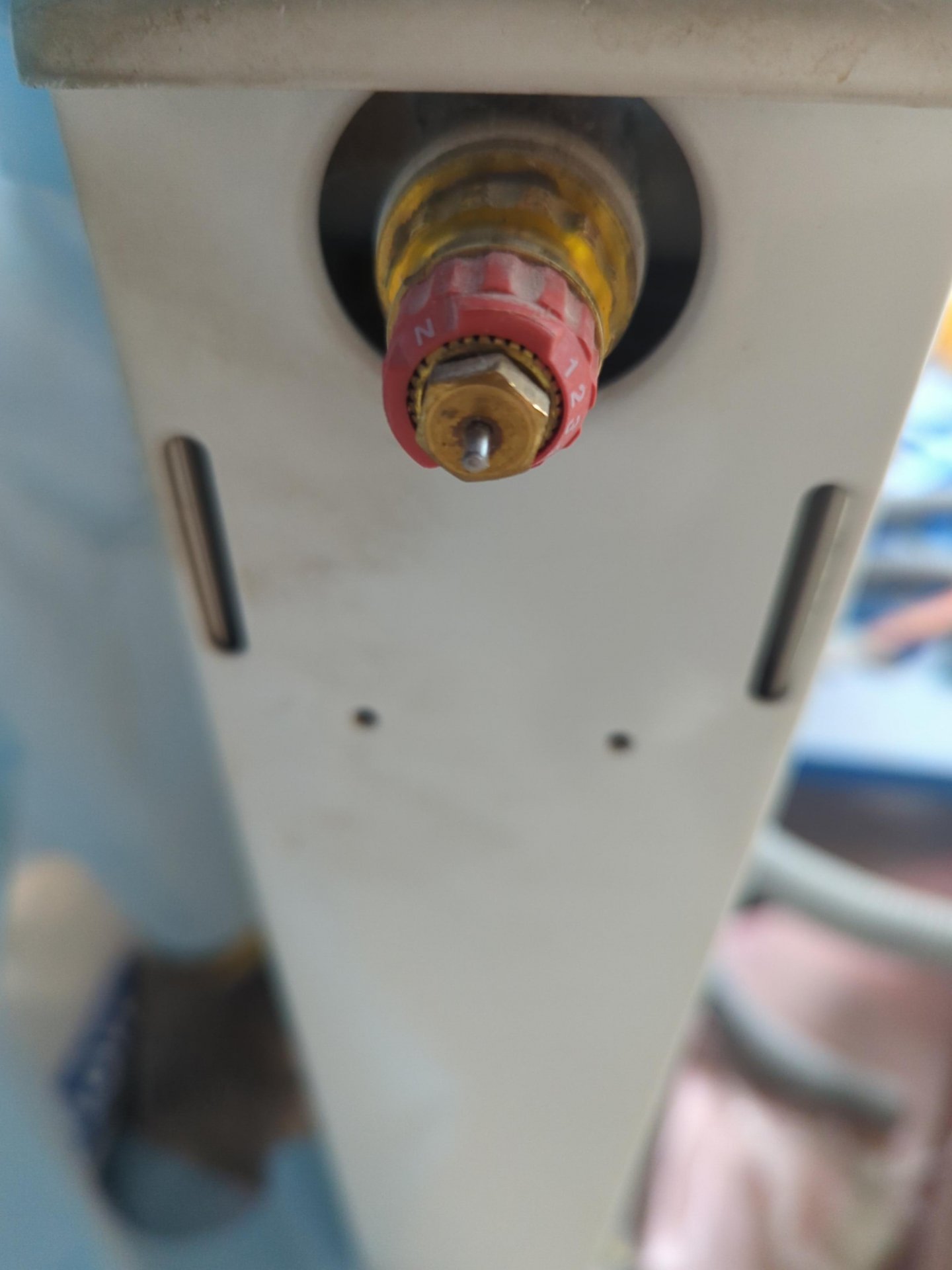

    Diese soll nun wieder an die Position, wo der Alte war. Allerdings wollte ich ihn dafür drehen, dass ich Anschlüsse und Ventil links habe. Leider ist dieser auf der Rückseite ziemlich vergilbt. Da hilft wohl nur neu streichen.

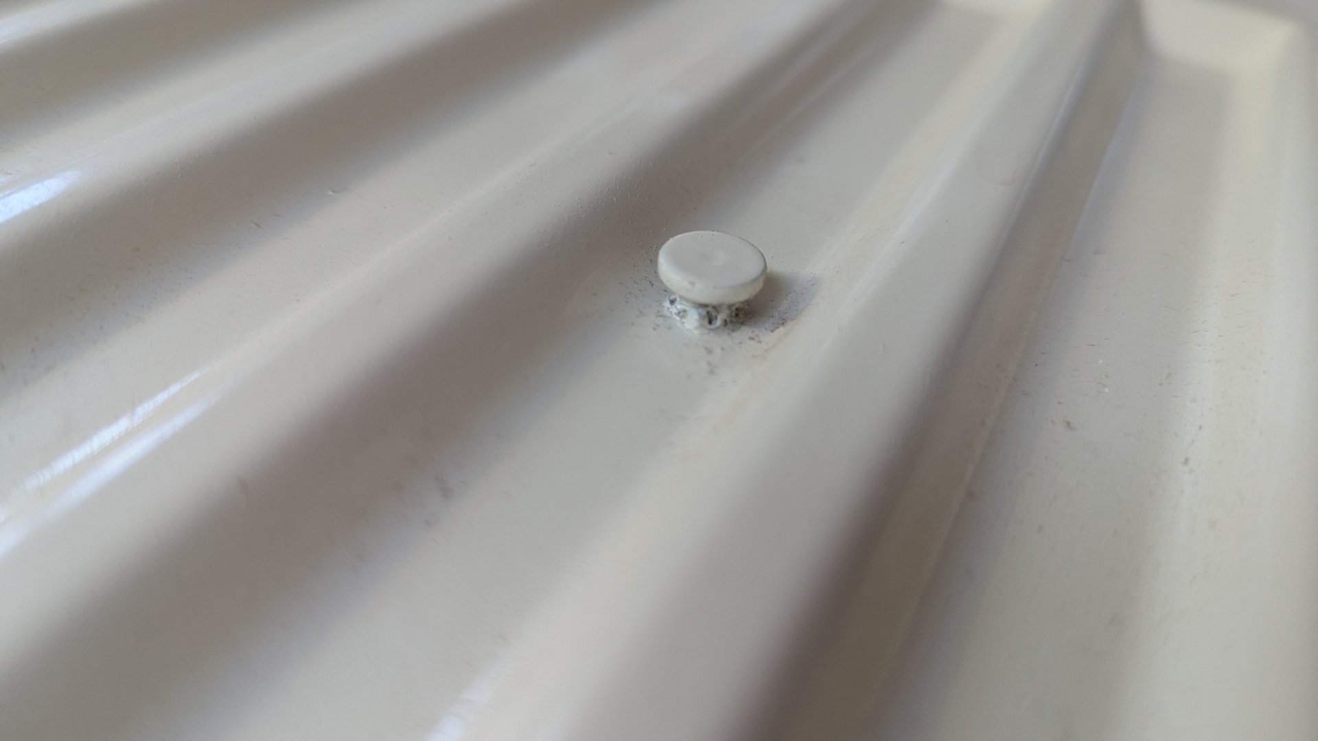

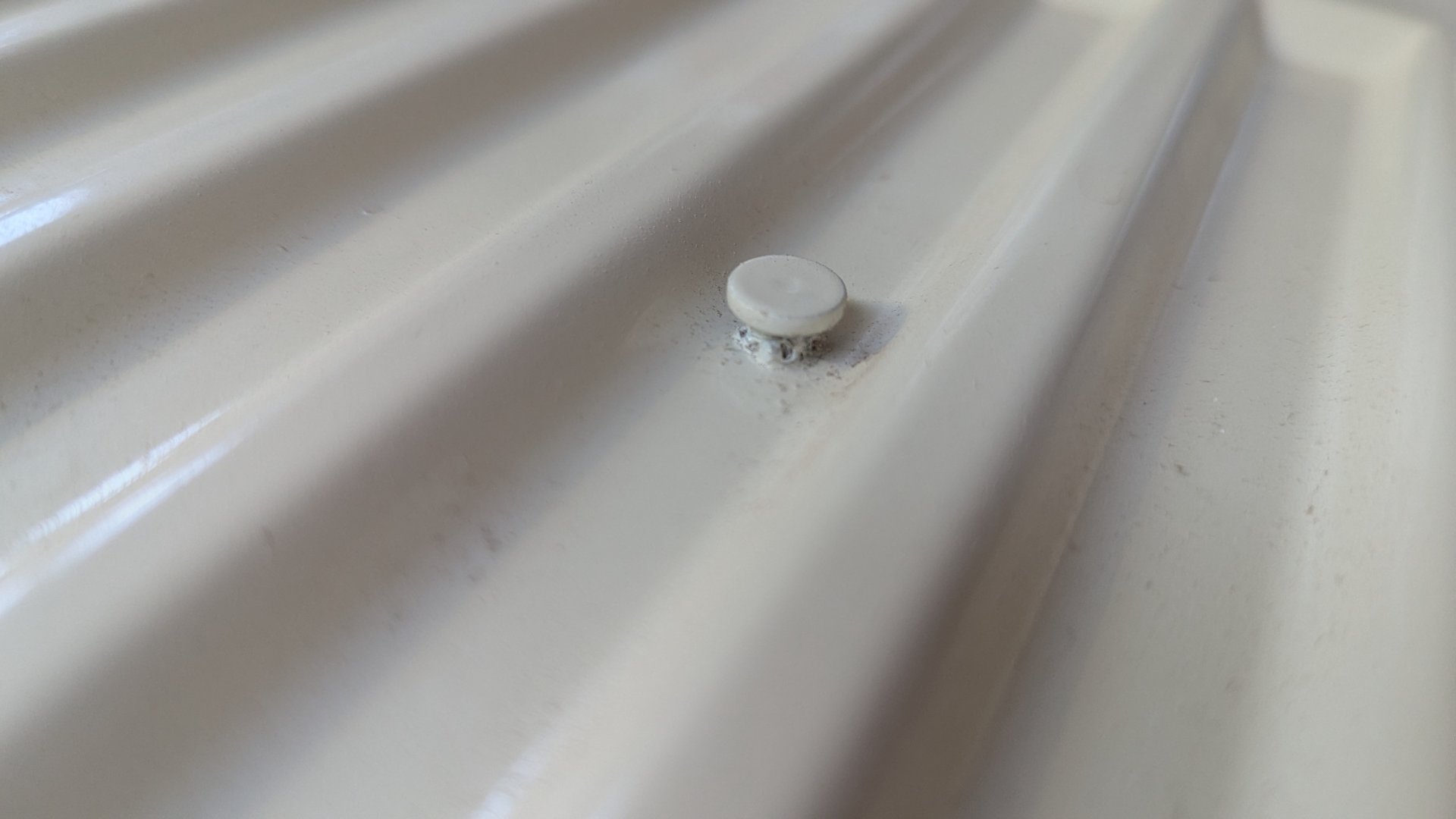

    Allerdings habe ich noch bemerkt, dass auf der anderen Heizfläche so in der Art Aufnahmenippel sind. Also würden die gegen die Konsolen stützen.

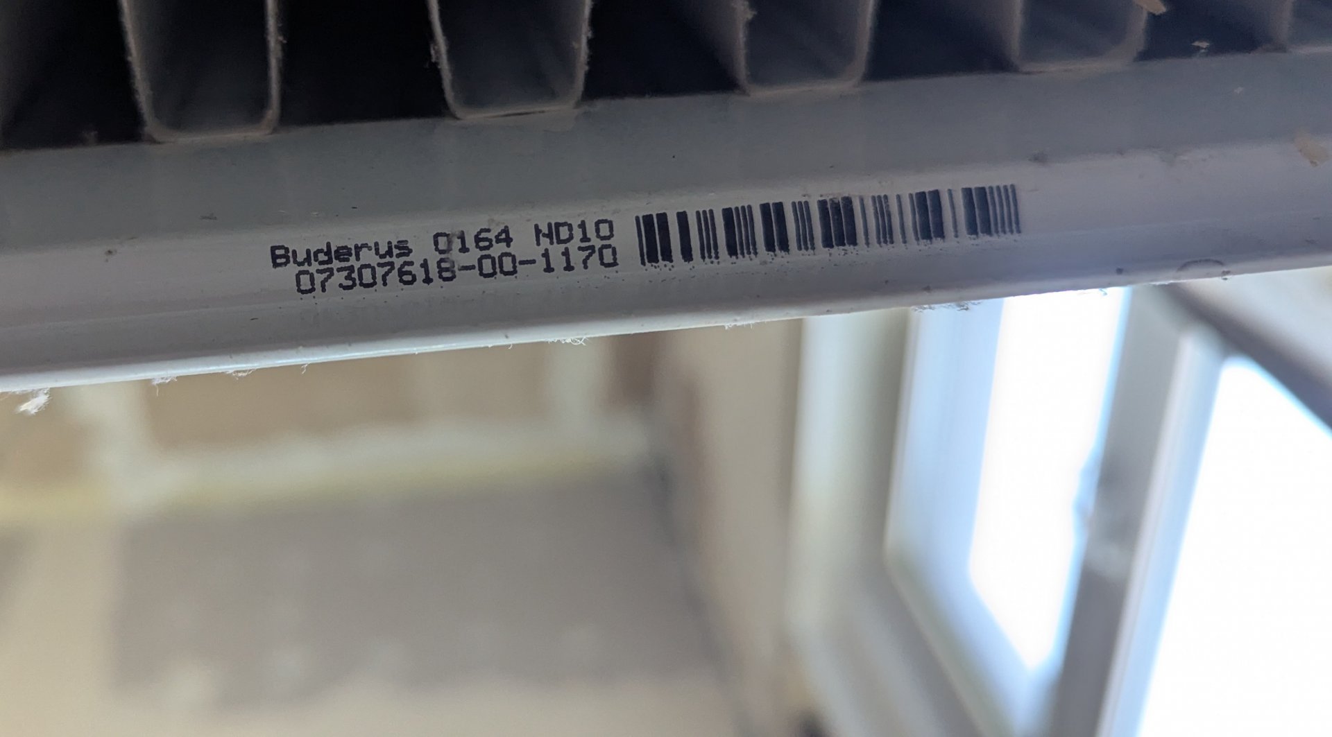

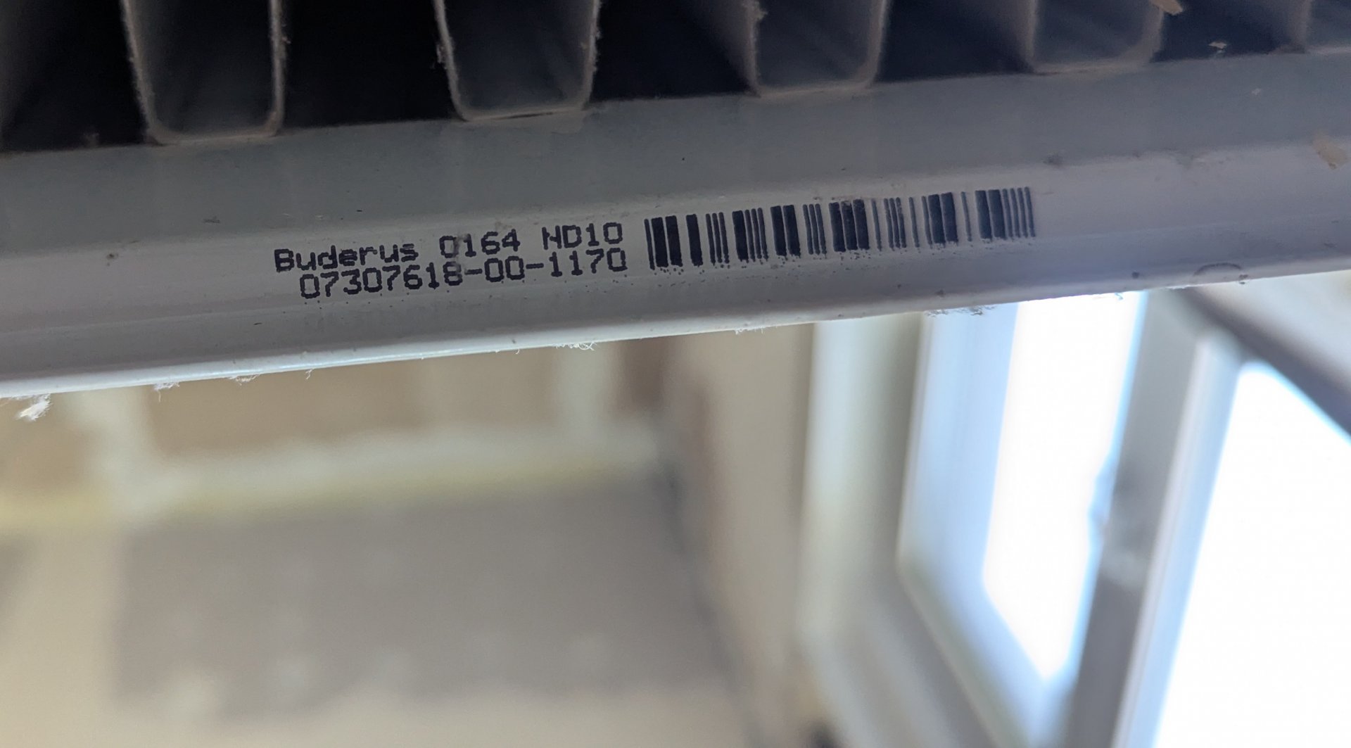

    Kann mir jemand sagen was für ein Heizkörpermodell ist? Bei der Nummer konnte ich auf der Buderus Seite leider nichts rausfinden. Die Maße sind B180 H60 T10 cm
    Ich danke euch schon mal.

    Das ist ein Ventil Heizkörper und den kannst du nicht umdrehen sondern einfach die richtige Variante bestellen, links rechts oder Mitte
